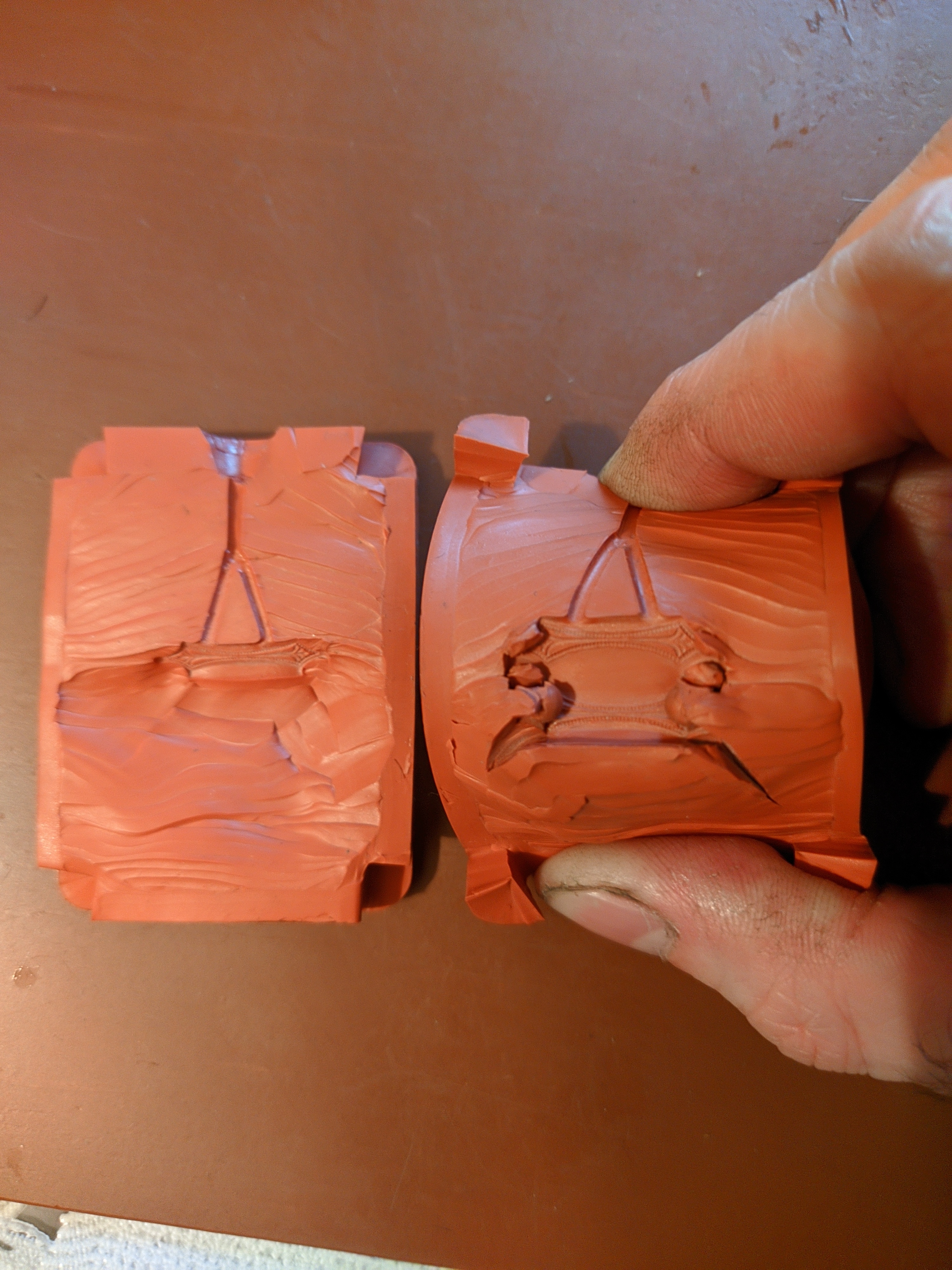

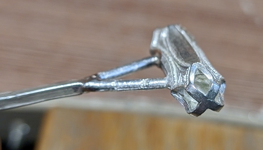

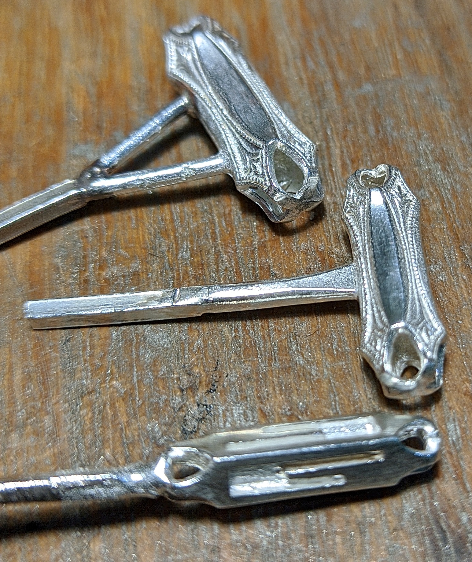

Подскажите, пожалуйста! Только недавно начал разрезать резиновые пресс-формы и столкнулся вот с такими изделиями. Не получается нормально вырезать те места, где находятся крестовины (восковички ломаются при вытаскивании из резины).

А есть фото резинок? Проблема то возможно в резинках.

Проблема вероятнее всего в резинках. Я только недавно начал этим заниматься и у меня нет большого опыта. С такими изделиями ещё не сталкивался.

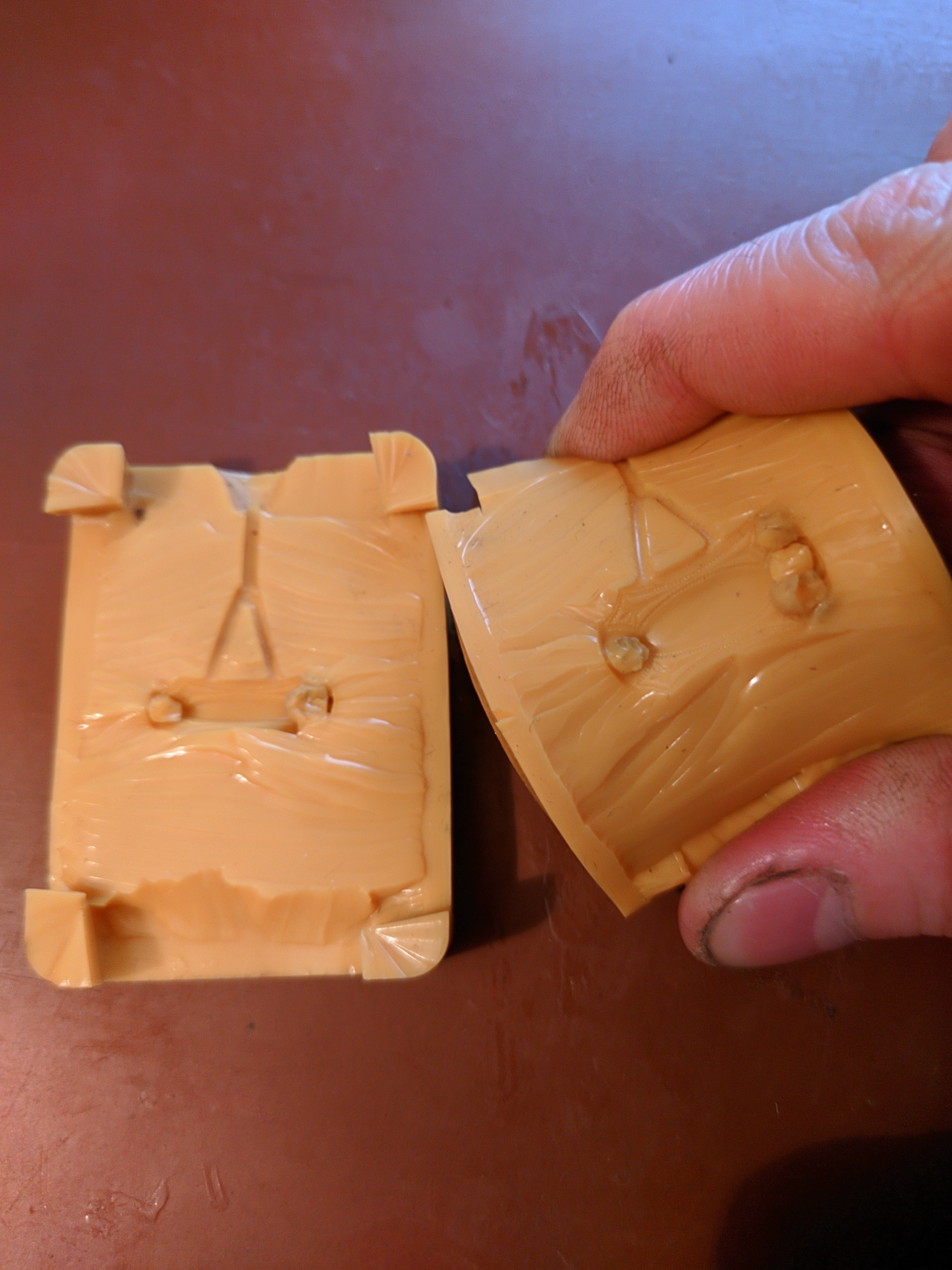

Тренируйтесь. При разрезании тот кусочек резины, что внутри "перекрестия", должен остаться как можно меньше: сначала отделяете "крышку" от резинки, разрезали по периметру, а там, где резина входит в "перекрестие", она сначала оттягивается, а затем отрезается "под корень". Так же оттягиваете резину перед отрезанием с боков, а вниз вытягиваете из модели оставшееся. Если и после этого ломается, то оставшийся кусочек оформлять как "чеку", удаляемую перед извлечением восковки

Так и делал, но слишком много остаётся в итоге внутри и нормально снять не получается. А вот по поводу "чеки" думал, но как её тут реализовать, ведь когда резинка зальётся воском, то этот резиновый шарик окажется внутри крестовины и перед извлечением его удалить не получится.

В такие места можно вложить куски более эластичной резины, запрессовать его в перекрестие, и поместить этот бутерброд в эконосил. Резать как и посоветовал Старик, более эластичная вставка будет легче извлекаться, не повреждая восковку.

Отрезать надо только с трех сторон, тогда получится "шарик на ножке", за нее и дергать

нарисуйте на бумаге сечение проблемного места и прикиньте на нем, как нужно разрезать в этом месте резинку, что бы части вынимались без проблем. Там ничего сложного нет, 4 клиновидных сегмента. Но, у вас модель не слишком удачно расположена, вам ее нужно повернуть вокруг оси, на 45 градусов, что бы два окна оказались сверху и два снизу, тогда проще будет и резать и восковку вынимать. Ну и для этого нужно литник согнуть на те же 45 градусов, если на другое место его перепаять нельзя.
