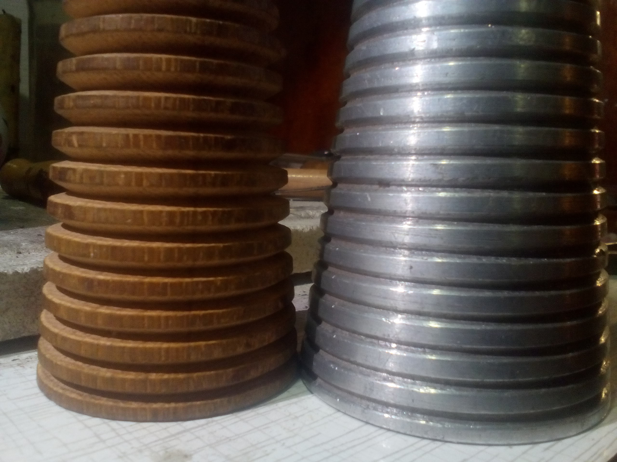

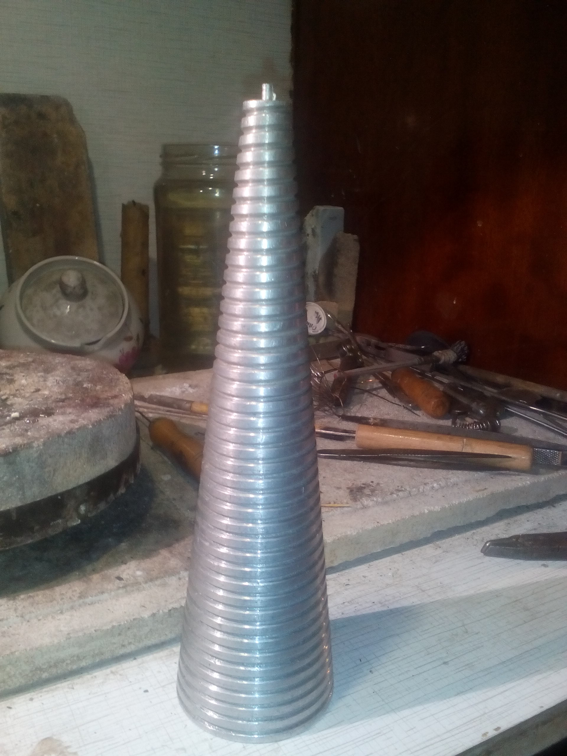

А тут есть ещё один аспект: гибка трубок сама по себе требует применения определенных технологических приемов. Самый простейший - заткнуть одну сторону пробочкой, насыпать в трубку мелкий песок (сухой), уплотнить его легким постукиванием, заткнуть вторую сторону, и только после этого начинать "издевательства". И гнуть предпочтительнее не на весу, а на оправке с выемкой подходящего радиуса (этакий мини-трубогиб). Простейшая оправка - деревянный стержень нужного диаметра с канавкой, проточенной надфилем.  Глядишь, и не будут швы расходиться. ;)
Изменено: Виталий - 29.11.2020 15:27:15
Слесарь-надомник 3 разряда.
Коль зашла речь о гибке трубок, то я использую вот такие приспособы, чтобы трубка не ломалась.
