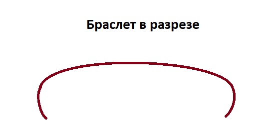

Здравствуйте, подскажите пожалуйста, как сделать брасле - см. ссылку. Интересует конструкция а не декоративные элементы. В браслете загнуты края, чтобы прибавить жесткости и объема. Мне понятно как собрать из кусков (две боковины и пластина), но там судя по всему из одного листа сделано. Хотелось бы сделать из одного куска.
П.С. Спрашивать с чего я решил что он из одного листа не нужно.
П.П.С. Хоть бы это делалось не через специальный ролик в вальцах. Нет у меня сейчас возможности выточить ролик. :(
Спасибо!

можно выколотить, но если человек об этом ничего не знает и у него нет инструмента занятие спорное.

Попробуйте выколотить из меди с начало.
Из минимальных инструментов - стамеска, пень, молоток, желательно пунзель...
Я бы его делал из одной заготовки, а потом уже и распиливал и напаивал и тд...
Можно в воске вырезать либо руками, либо ЧПУ.

Браслет, который по ссылке, не цельный. Да еще и с пружиной или подпрожиненными элементами. Вполне возможно, что это даже литье.

Понятно, придется собирать из кусков. Не чувствую я себя на выколачивание. Хотя... попробую, но получится хз что. Первый блин :)
А воск итд это понятно, но не интересно. Охота что-то новое освоить.

Так то интересно, попробую просто пуансоном и молотком. Главное, чтобы полбу мне не дало от резины :)
