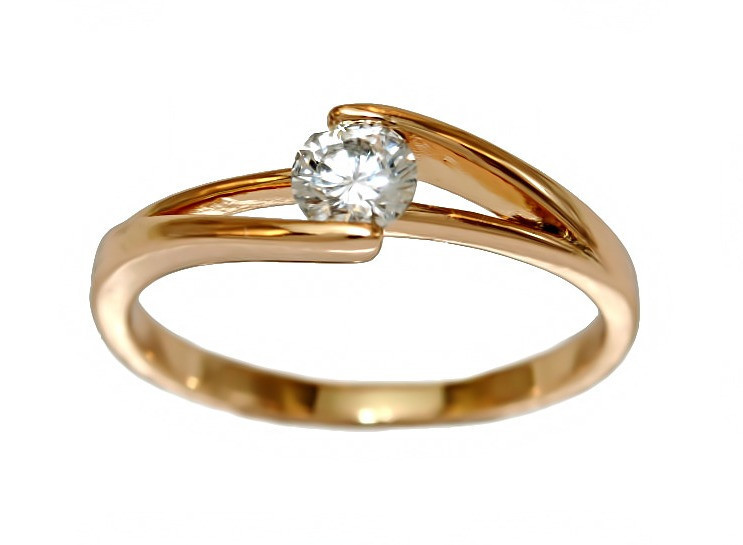

Здравствуйте, уважаемые мастера!
Я на форуме новенький. Я не профессионал, занимаюсь ювелиркой в качестве хобби. Вот возникла необходимость в совете опытных мастеров. Хочу сделать вот такой перстенёк (см. картинку). В принципе общая конструкция кольца понятна. Берётся прокат в виде ленты, сворачивается на ригеле. Так формируется форма кольца. Затем вырезаем, притачиваем, вставляем и припаиваем боковины. Тут всё понятно. НО мне совсем непонятна конструкция вверху кольца для крепления камня!!! Как здесь крепили камень?
Люди добрые, помогите, пожалуйста, разобраться!

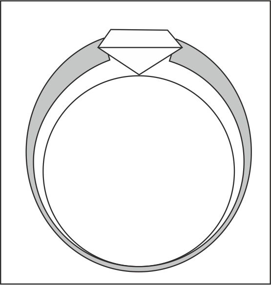

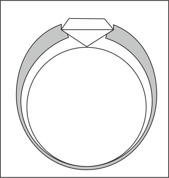

Алексей,
Как раз на оригинальном фото металла сколько надо, а у вас его слишком много.

Сообщений: 35
Ну да, верно, у меня его слишком много. Но я планировал отпилить лишний металл лобзиком после посадки камня.

Юрий,
А скажите, пожалуйста, вот мой подход он имеет право на существование? Или так вообще не делают, это в принципе НЕПРАВИЛЬНО???
Алексей,
Так можно крепить камень только на дешёвой массовухе, бижутерии.

Юрий,
Так Вы, конечно, правы. Как здесь сработать давчиком это на пальцах и на картинках не расскажешь....
А я не смогу так закрепить камень давчиком, нет такого опыта....

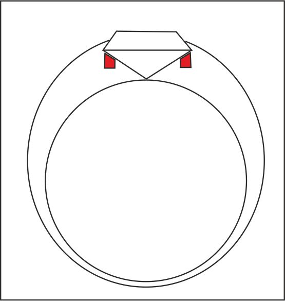

Сообщений: 35
Хотя.... борчиком подготовить два посадочных места. Павильон камня будут держать нижние части шинки, а рундист прижимать верхние за счёт того, что металл будет пружинить.. Может и ничего сложного...
