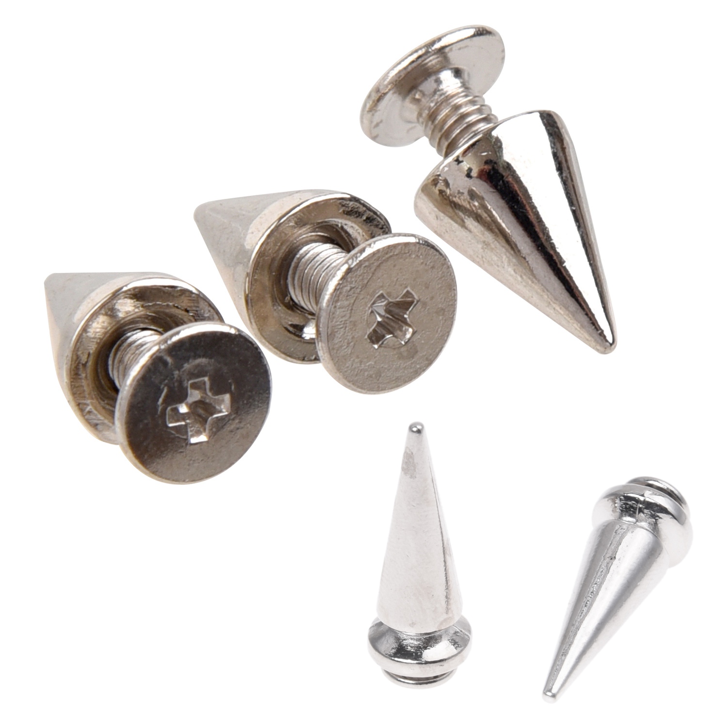

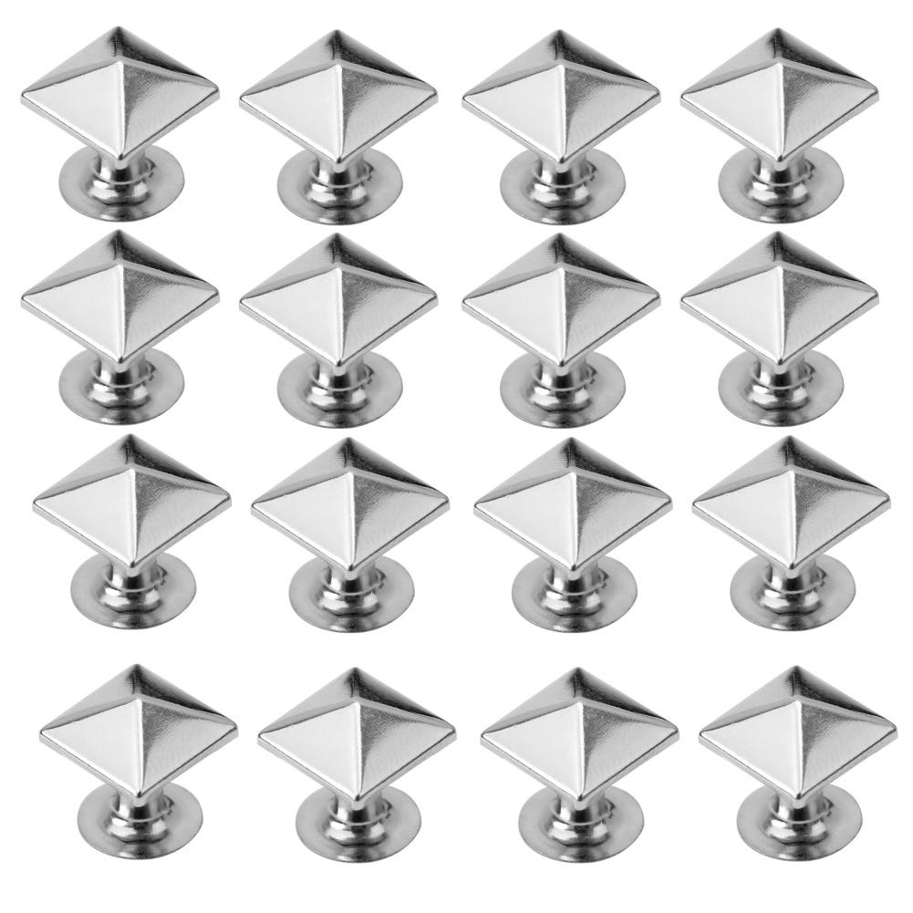

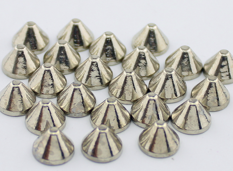

всем добра! Мне нужно отчеканить, спрессовать, выдавить, не знаю как ещё можно это сделать, в общем нужны квадратные и круглые шипы из серебра и золота в большом количестве с механизмом крепления типа болтика или заклепки для пошива элитной косухи 🤣 Может кто сталкивался, посоветуете обратится к ювелиру и какое Оборудование нужно, может есть смысл самому заморочиться и купить станочек какой то? Спасибо за внимание!

По существу вопроса есть два варианта :
1. Штамп, если предполагаются сотни
2. Литьё полых форм с последающей сборкой.
Хотя есть еще третий вариант, напильником из слитка выточить))), но это для мазохистов.

1. Изготовление штампов дело очень не дешевое, да и пресс нужен.....не слабый!
2. Литье, дешево, но каждую деталь придется обрабатывать , резьбу нарезать, вообщем канитель.
Прощее напильником......шутка!

Если бы я взял такой заказ, то верх делал бы штамповкой(нужены вытяжной и вырубной штампы), прокат от 0.6 до 1.0, в серебре это было бы достаточно. Литьё тоже можно, но дорабатывать сложнее.
Пресса 10ти тонника за глаза хватит
Но я за такую работу не возьмусь, условия не совсем подходящие.

Размеры шипов укажите. А так то любой токарь,такую деталь, выточить сможет...за стружку :drinks:
