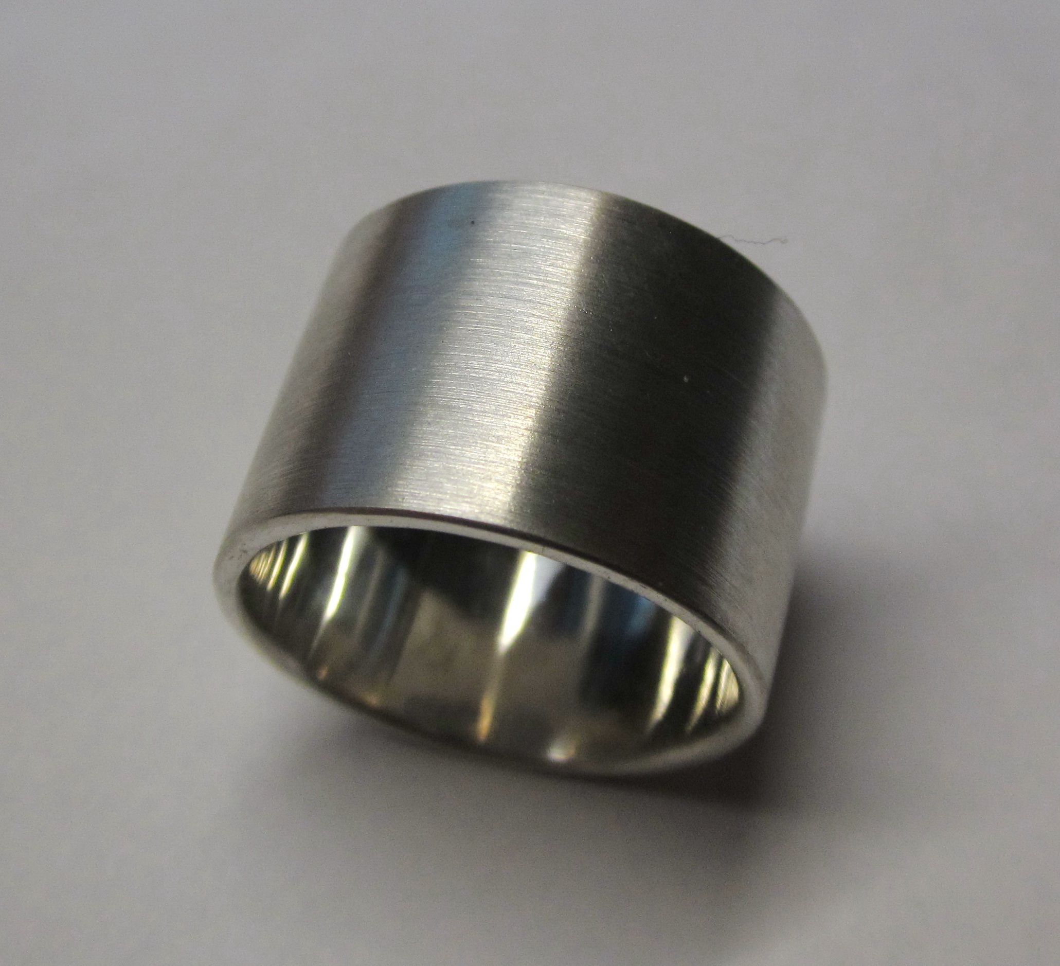

Здравствуйте, поделитесь опытом исполнения продольной матовки. Я мыслю что обручалку нужно закрепить в цангу станка или бормашини и вращая ее прижать какой-то абразивный материал. Пробовал грубую наждачку, алмазные натфили, заостренные предметы, но эфекта как на фото не получилось достигнуть.
Сатинирование. Можно сделать скотчбрайтом.
На фото не сатинирование,  больше похоже, что на токарном на сухую тупым резцом прошлись. Поверхность, как после задиров.
Изменено: korobtsov-alex - 03.03.2020 05:16:30

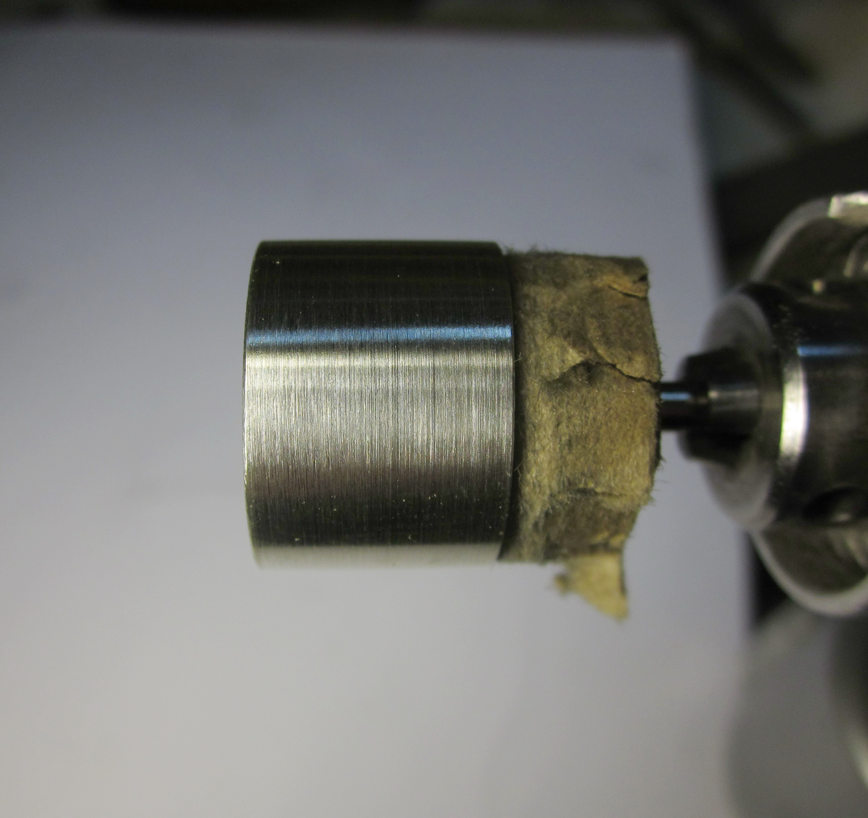

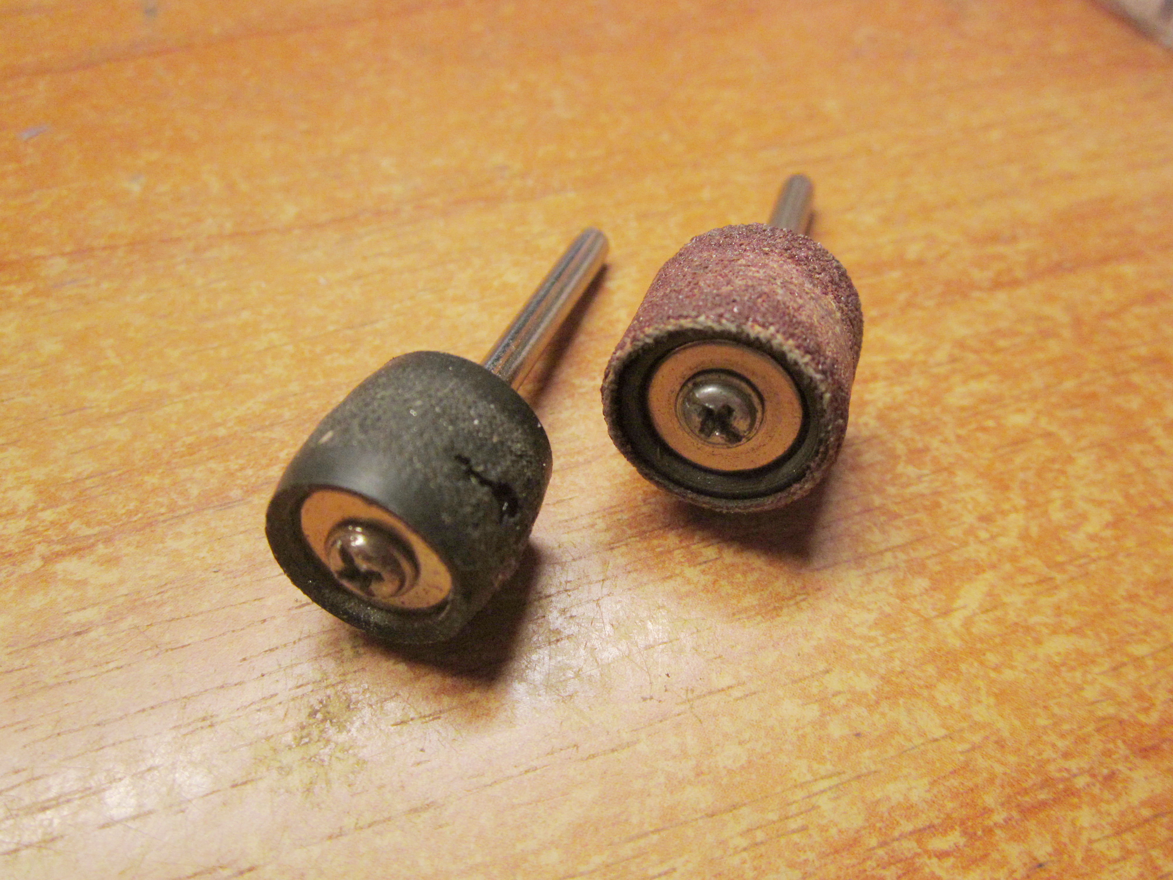

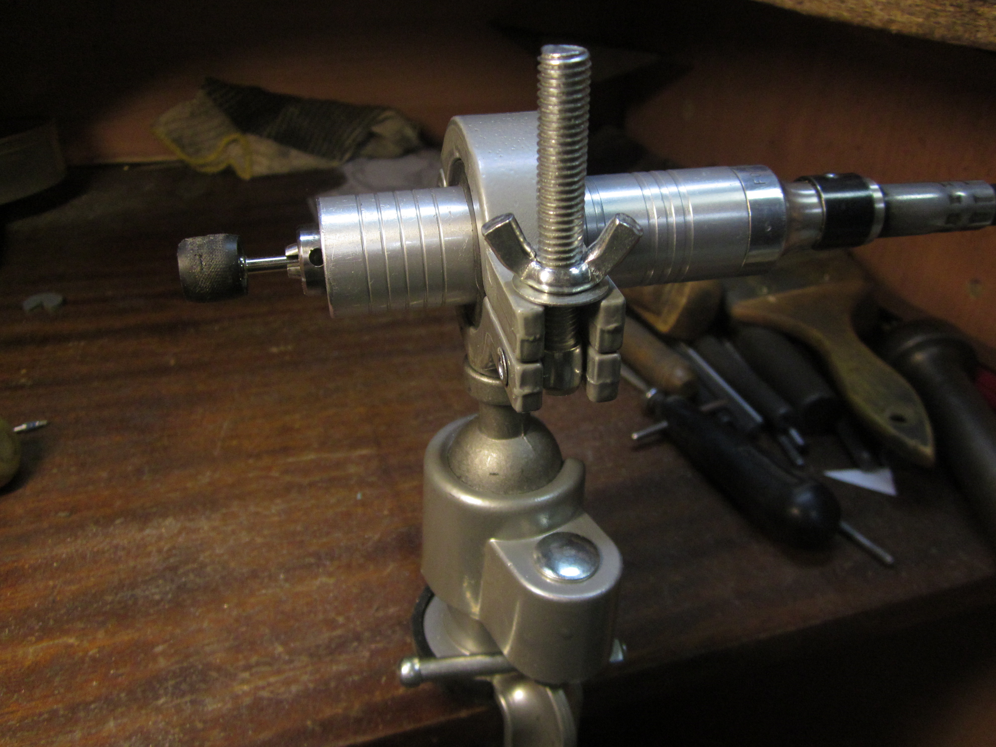

Буквально на днях делал такое кольцо. Взял резиновый зажим для шкурки, подмотал картон, чтобы кольцо плотно налезло и зажал в бормашину, наконечник которой закрепил в китайскую приспособу. Сначала грубо ободрал напильником, затем разной зернистости шкурками.
Сообщений: 4630
Я бы после мелкой шкурки, еще бы крупной прошел, слегка касаясь, что бы фон остался не грубым, но появились более глубокие риски.
Алмазным напильником или алмазный пилкой для ногтей(крупной)
А на печатках крупным алмазным зерном бормашинкой проходил, гравировал на этом фоне блестяшки, и чуть потом на пушке, рисунок от алмаза становится контрастный.
Изменено: Сергей Вальтман - 03.03.2020 09:24:12
trubotchist,
Я так и хотел, но, когда показал заказчику, сказали хватит, больше ничего не трогай.

Подскажи а что за зажим прикольный.
Сообщений: 4630
SlaffPro,
https://invoz.tiu.ru/p188381681-derzhatel-shlifovalnyh-trubok.html
https://www.sapphire.ru/vcd-320-1-24293/goodsinfo.html
https://aliexpress.ru/i/32679000291.html?ws_ab_test=searchweb0_0,searchweb201602_0,searchweb201603_0,ppcSwitch_0&algo_pvid=b874a9ac-b4df-4e56-a9de-3e3e030d914a&algo_expid=b874a9ac-b4df-4e56-a9de-3e3e030d914a-38
:biggrin2: Изолента. И обязательно синяя. :biggrin2:
