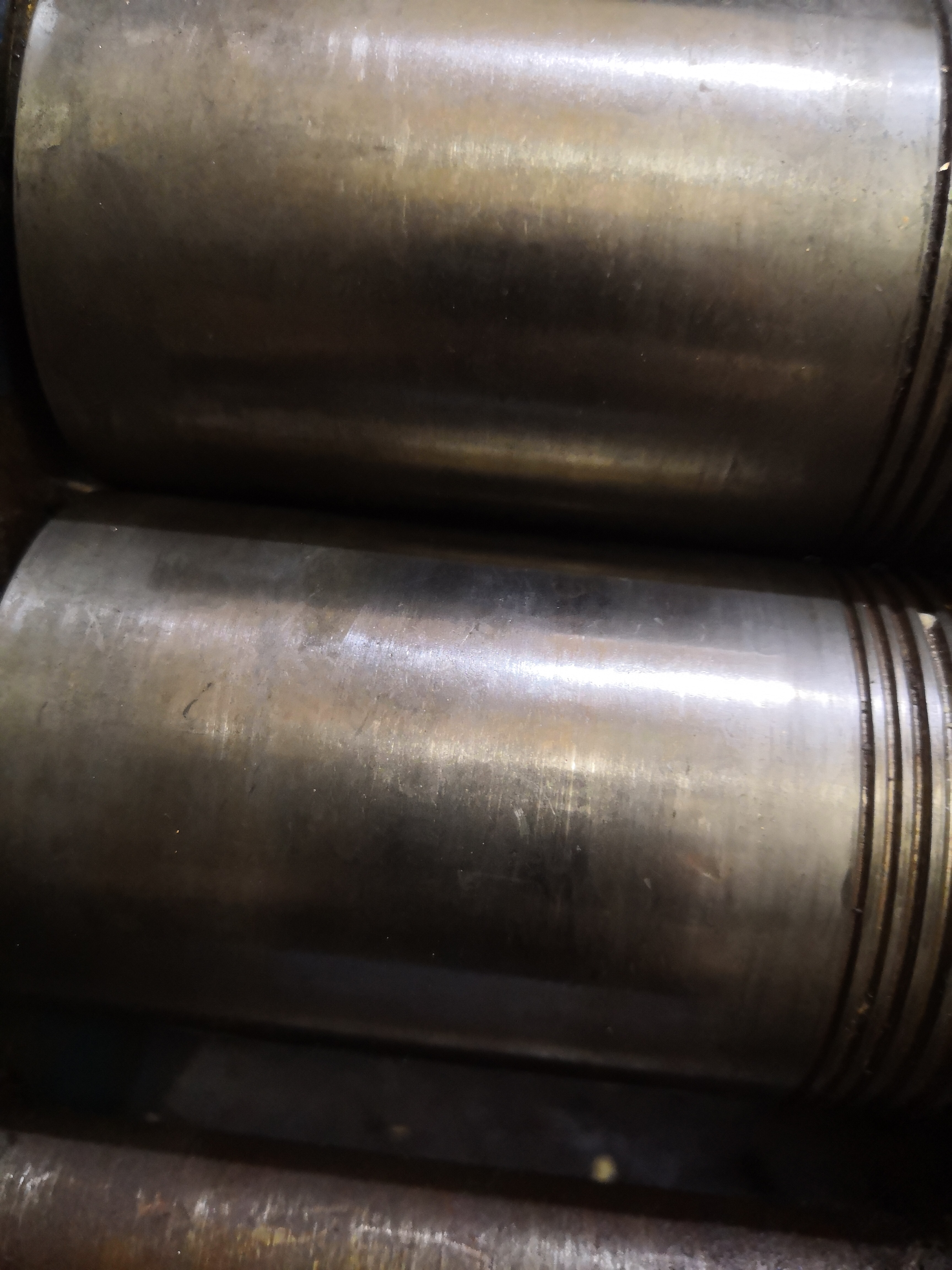

Вот бочка валков, на юмовских, после 15 лет насилия...
Сергей Вальтман,
Моим приблизительно столько же, только я работаю на них один и берегу, как зеницу ока, не насилую.
Заметно, ну у нас другой случай... когда колхоз  да ещё при анархизме...
