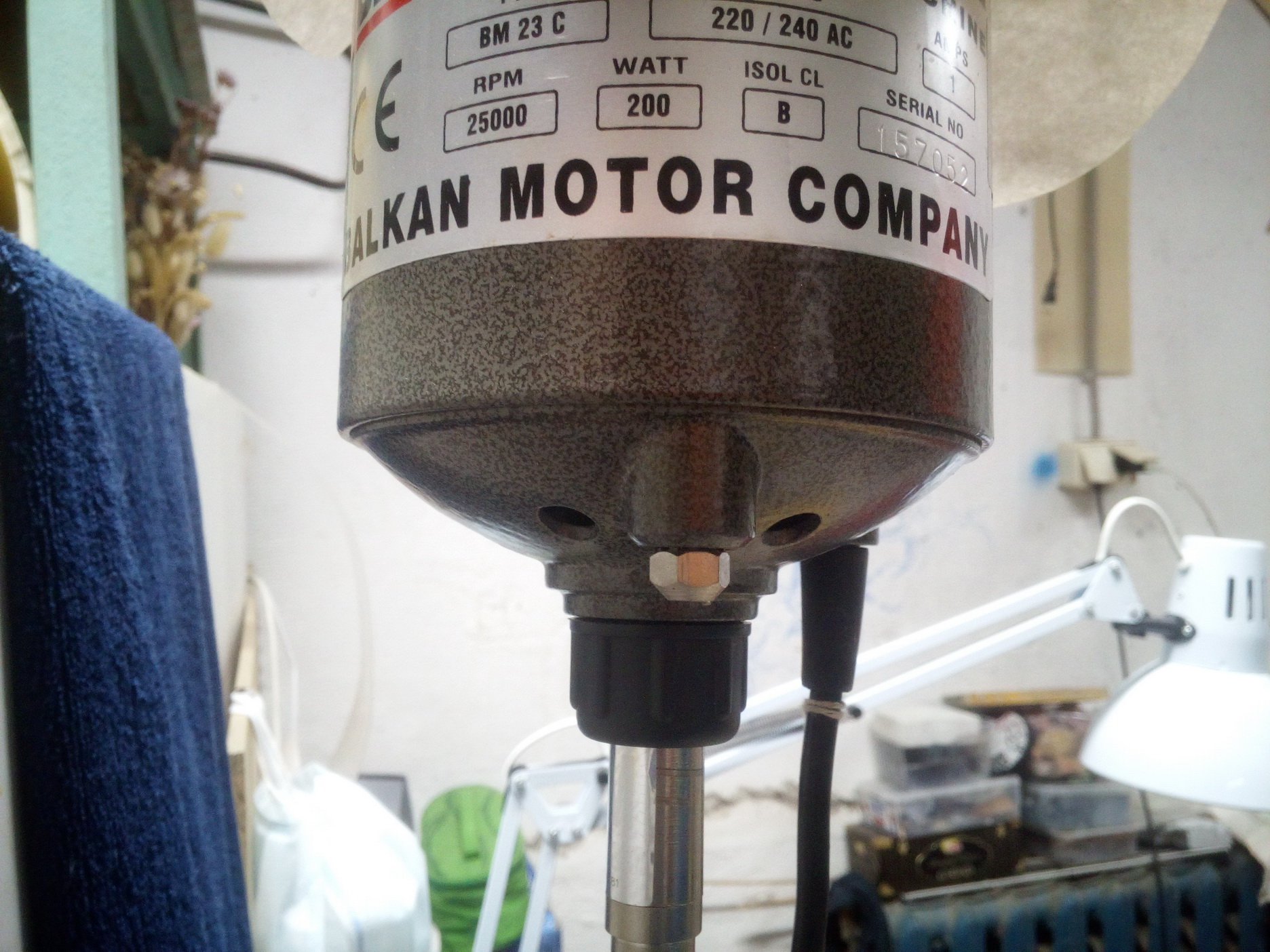

Новичек 74,
Очень похожая посадка вала на Balkan Motor, там в валу двигателя отверстие с поперечной шпилькой, за эту шпильку вилка гибкого вала и цепляется.
Только на оплетке рукава там фланец и накидная гайка. А тут внешняя резьба.  :asdf:

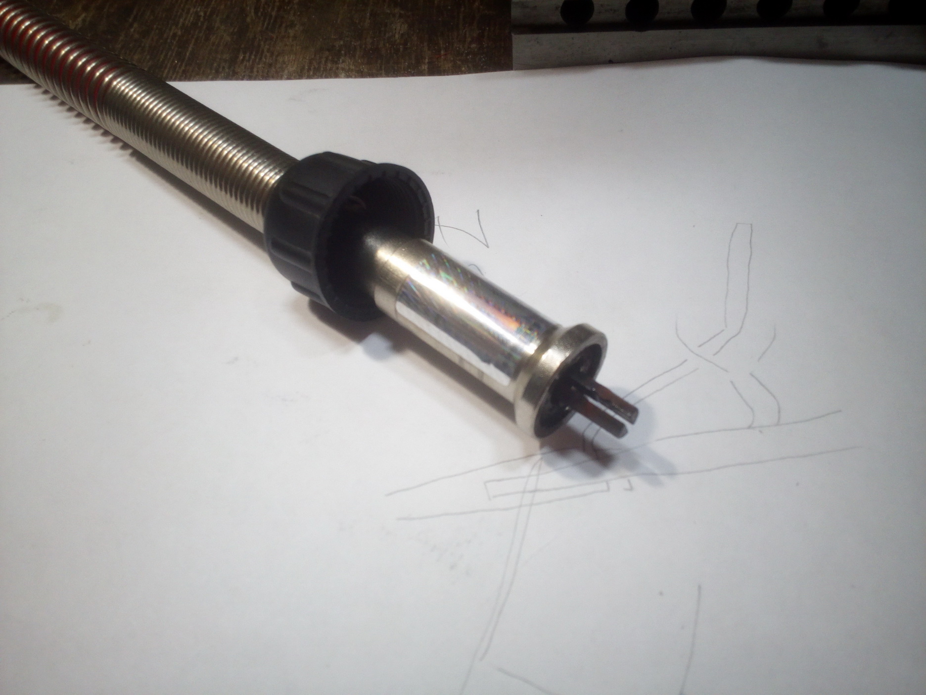

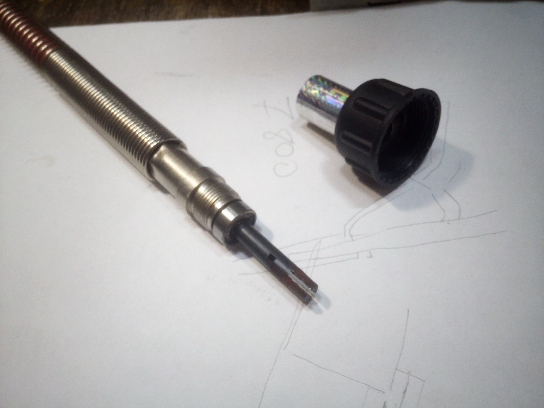

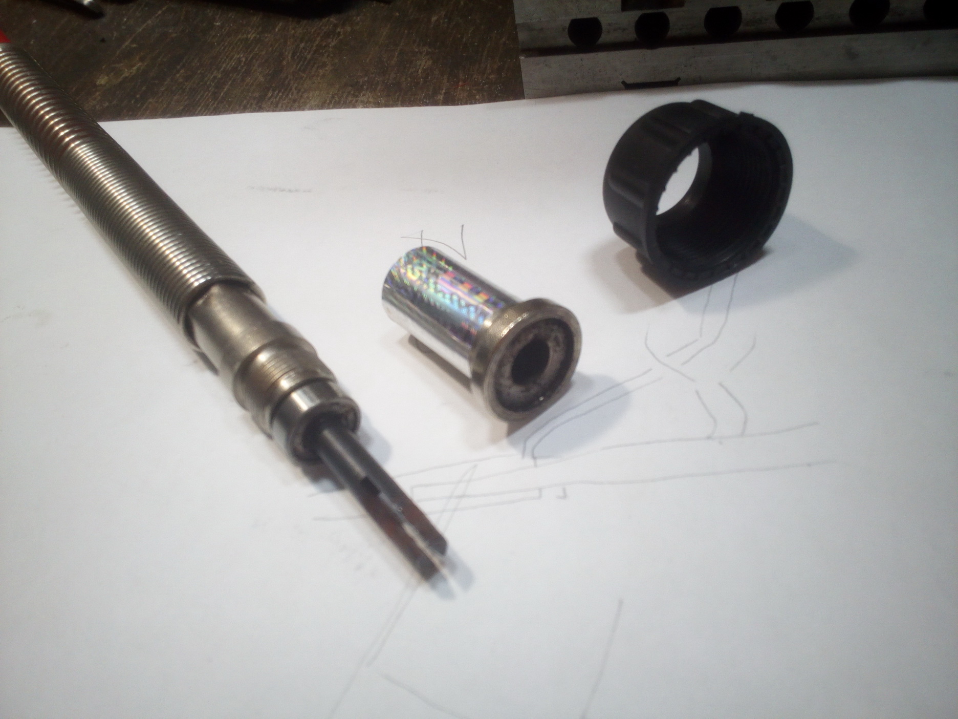

Новичек 74,
Выглядит так:
Регистрация: 04.12.2019
Сообщений: 11
спасибо за фото. я так понимаю, что купил не то....

разобрал Марине бормашину.  :biggrin2:
Новичек 74,
получается, это урезанный вариант гибкого вала. Чего только не увидишь у китайцев.
Так что либо оригинальный вал в Лассо (иногда у китайцев есть разночтения в размерах, не факт, что подойдет), либо юмовский переходник.
При чём тут китайцы? Это турки.
а где переходники можно глянуть? В смысле купить...
Изначально вал укомплектован этим переходником и гайкой. Отдельно только у производителя или если случайно у кого то заваляется.
Мой вам совет: Верните этот вал обратно, он не комплектный,  а для резьбы приобретите нужный вам наконечник или используйте микромоторы.
