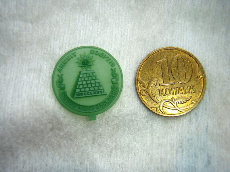

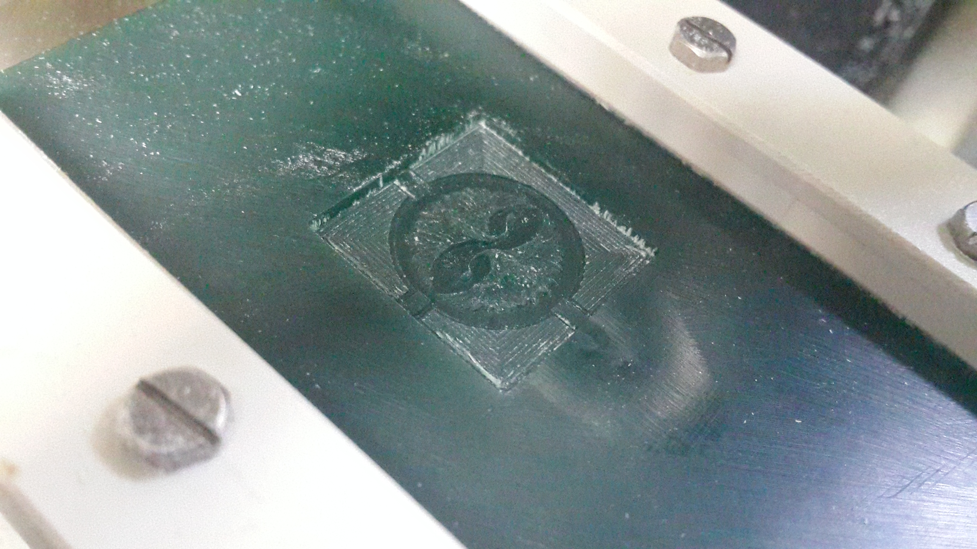

Добрый день, в хоббийных целях сооружал небольшой фрезерный станок и ради интереса попробовал фрезеровать не нем ювелирный воск. Скачал первую попавшуюся модель из интернтеа, купил саму дешевую фрезу(коническая пирамидка, 0.1мм 15 градусов) и в бой. Прикрепил что должно было получится и что вышло на самом деле. Насколько я понял, такой плохой результат получился из за кривизны станка, дешевой фрезы и тд. Но тут я посмотрел на разнообразные модели и начал задумываться, вообще может ли фрезерный станок повторить такие мельчайшие елементы как на 2 картинке? Или для этого уже лучше пытаться соорудить литографический 3д принтер? Спасибо.

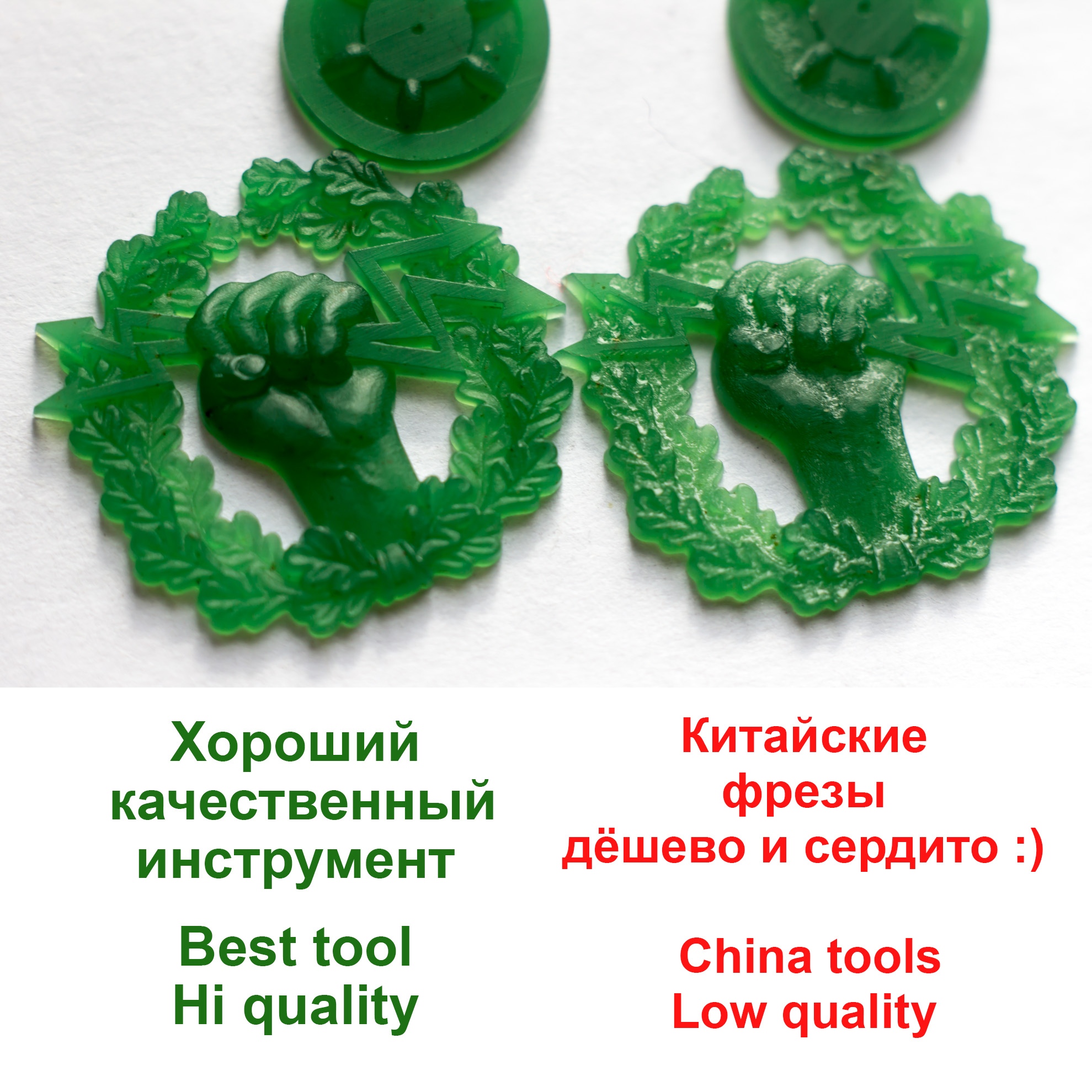

У фрезера качество поверхности и детализация гораздо лучше, чем у принтера. Качество реза очень влияет от качества фрезы. Вот я резал на Стриже разными фрезами. Китайские граверы все кривые, что встречались.

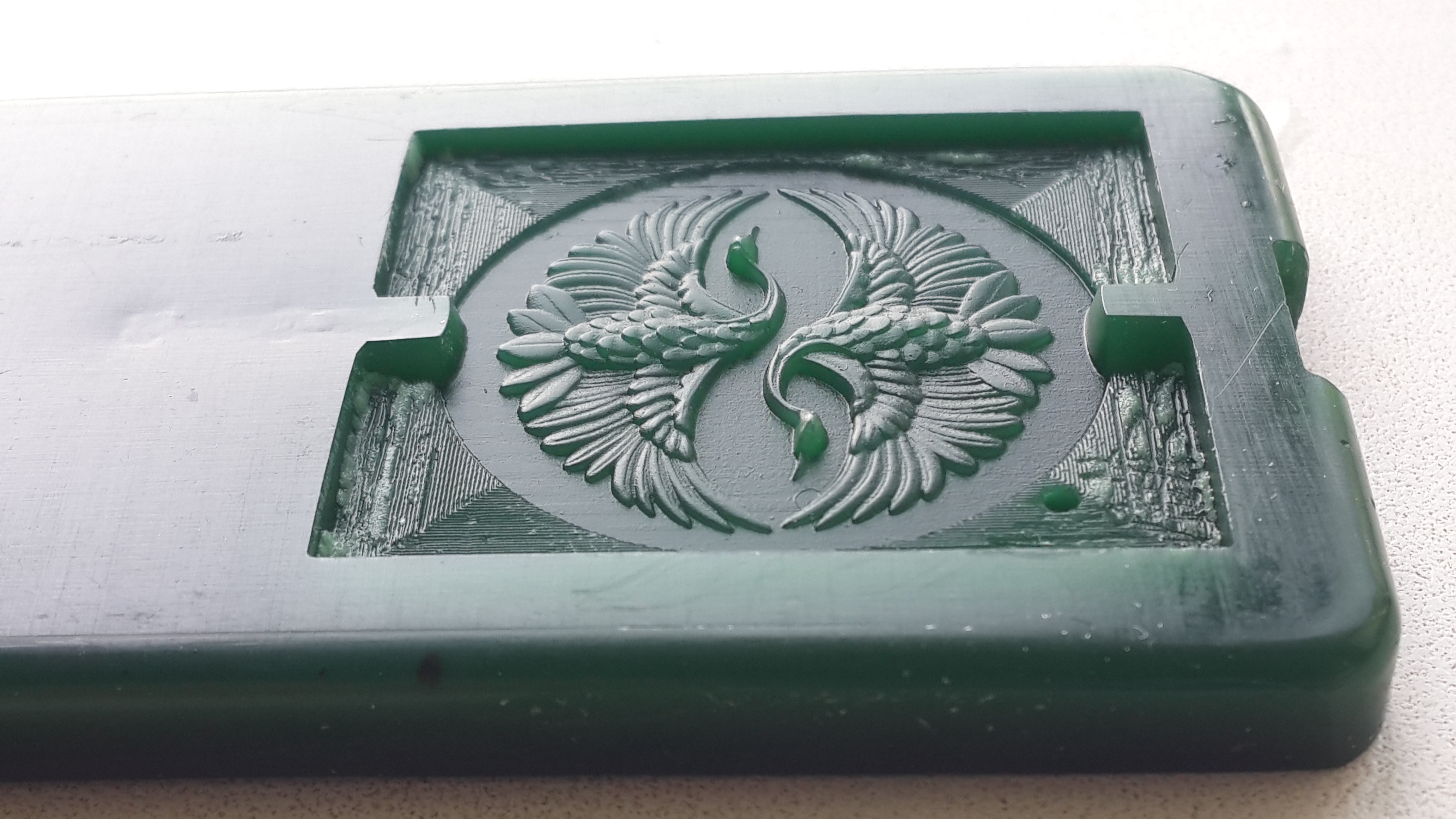

Я тоже недавно начал фрезеровать воск. Первые работы были похожи на ваши.
Это одна из первых фрезеровок. Фрезеровал тем что дали со станком.

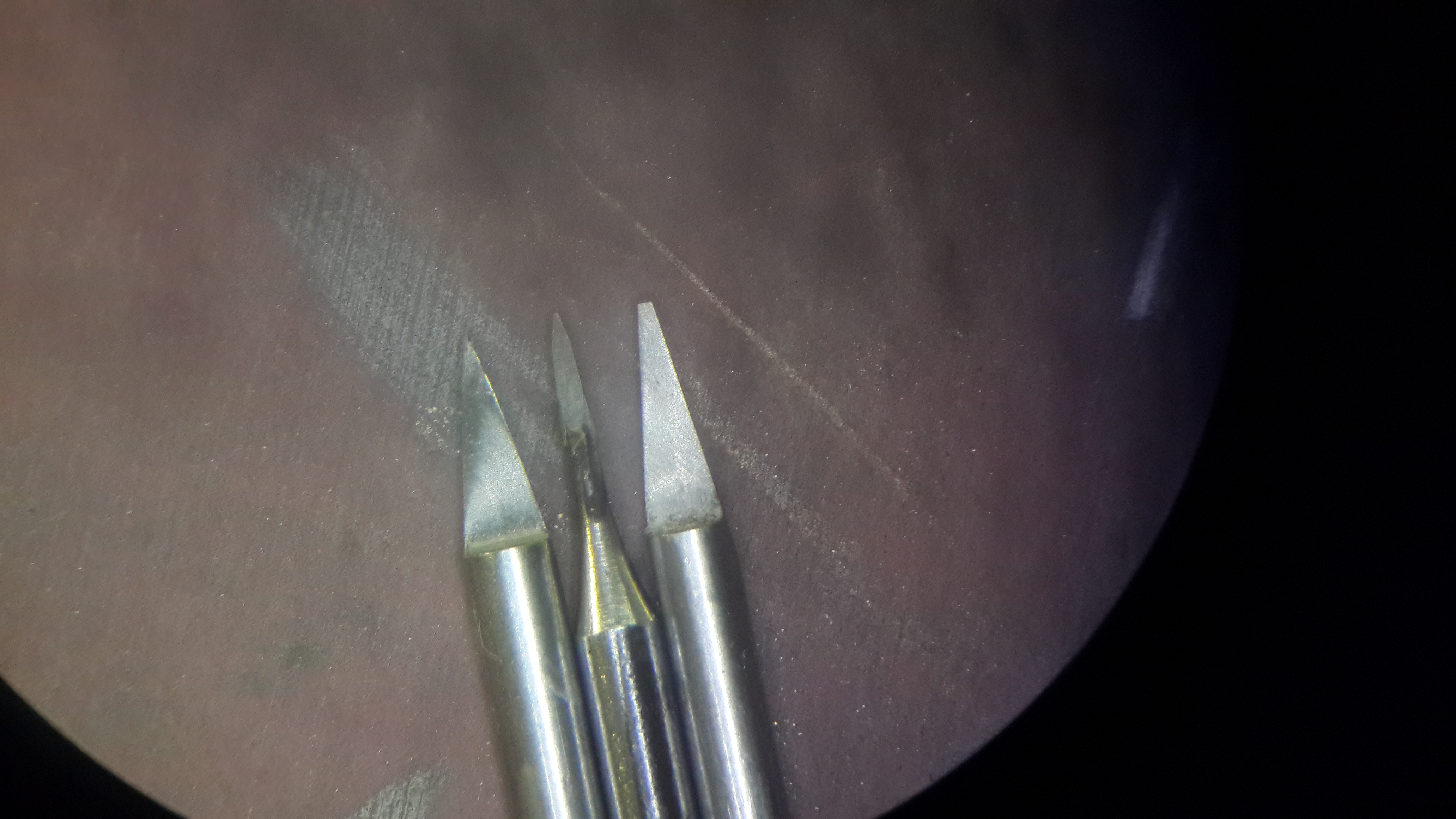

Svetly,
Спустя несколько дней заточил фрезу из старого зубного бора.
На фото в середине. Результат стал получше.

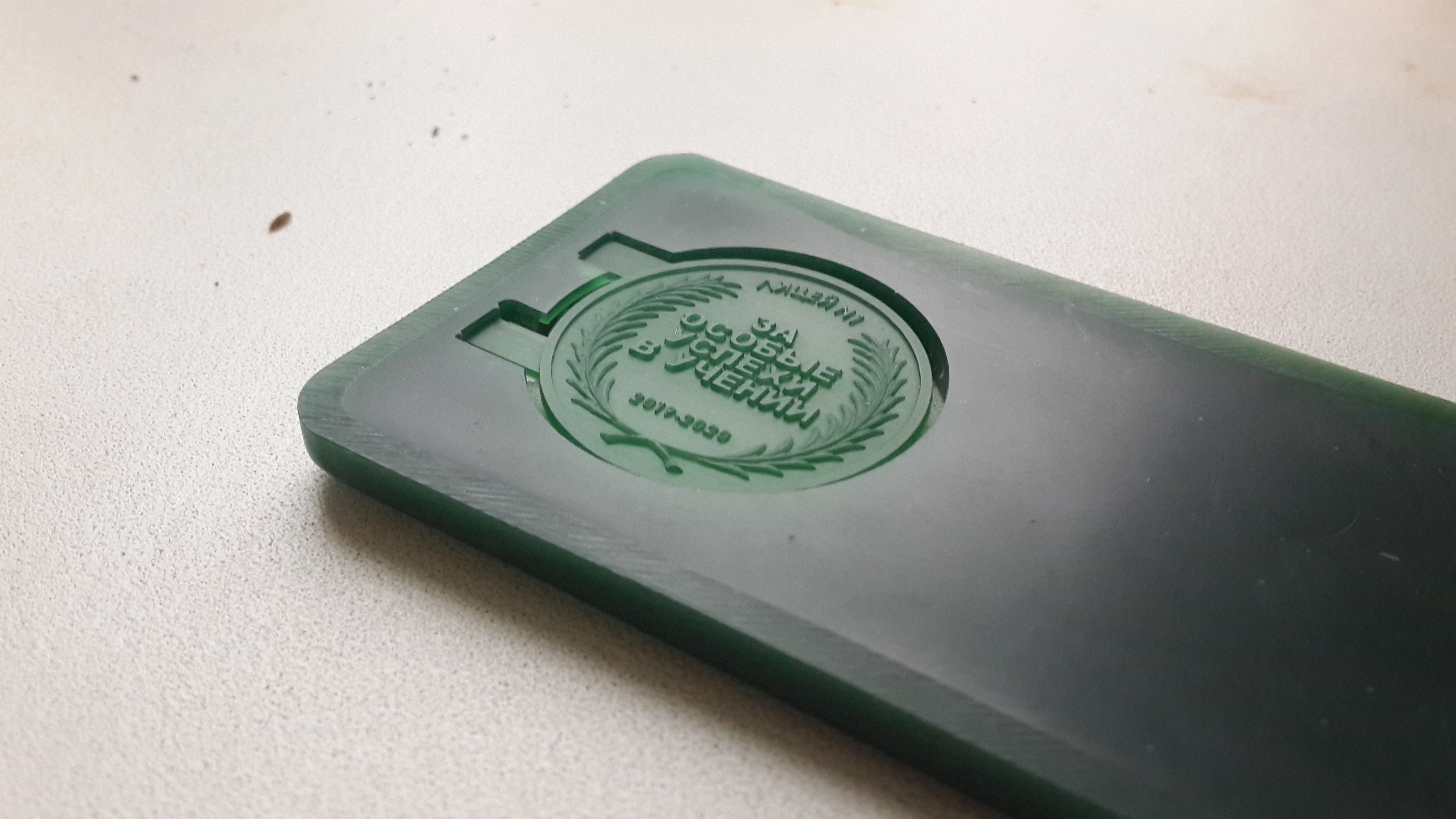

Регистрация: 27.01.2016
Сообщений: 1458
Голосов: 244 / 3
Сейчас результаты примерно такие.

Максим правильно сказал. Многое зависит от фрезы. Но прежде чем ставить хорошую дорогую фрезу стоит потренироваться на простых и дешевых.
