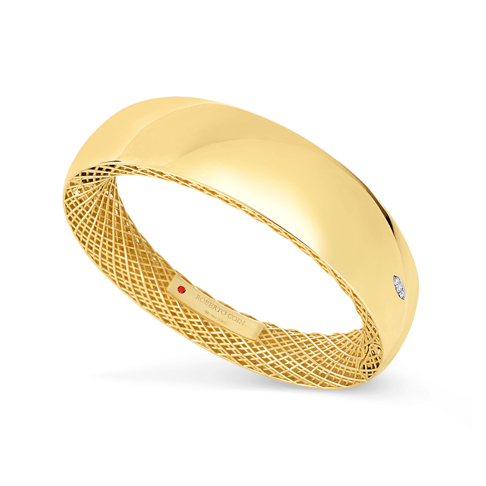

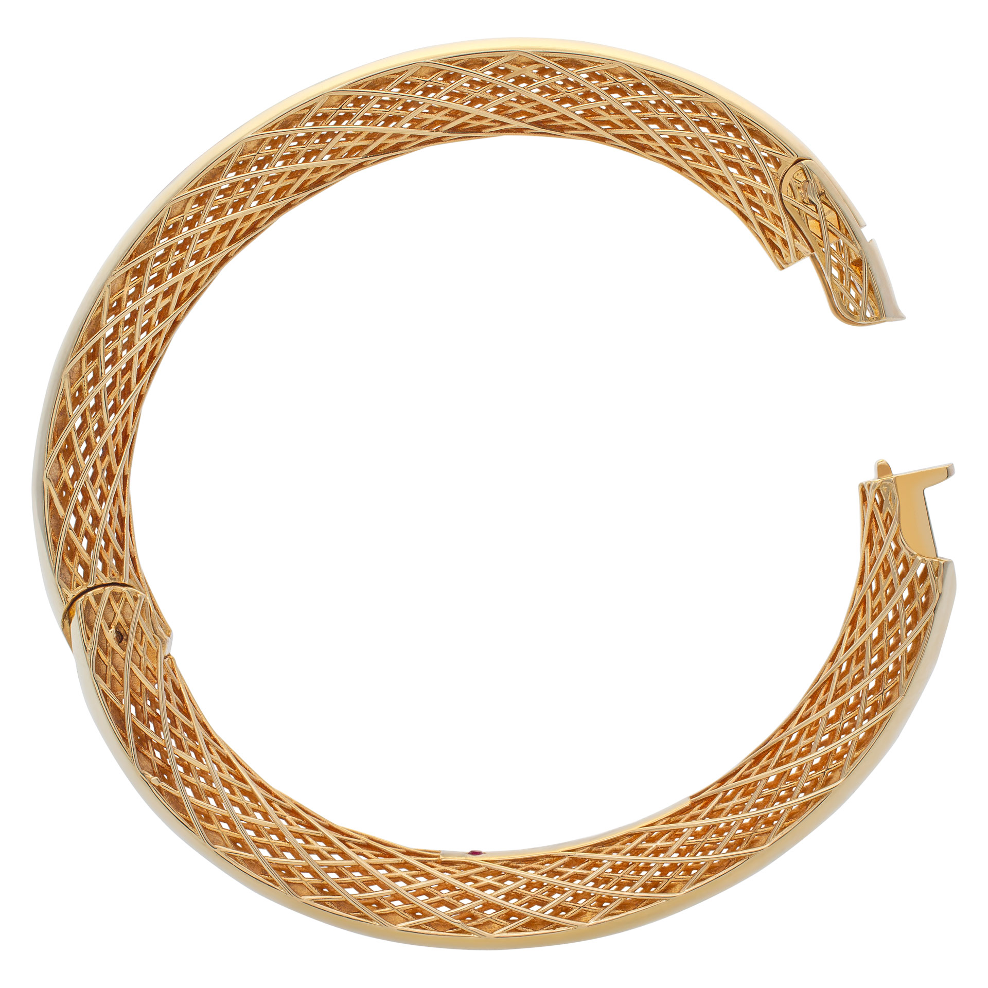

Привет! Никак не могу понять как делают плетеные полые изделия по типу Golden Gate Roberto Coin. Думаю, что делается примерно так:
1) Делается сердечник в виде кольца, например из алюминия,
2) обматывается проволокой,
3) спиливается внешняя сторона получившегося кольца,
4) вытравляется сердечник,
5) припаивается к внешнему слою пластины.
Вот такое у меня представление об этом. Но! Как соблюдать шаг? Как припасовать проволочную часть к внешней пластине?

по сути, я думаю что это 3d, возможно выращивание в полимере и литье.
Интересную технологию показывал по моему Никита, когда в болванке делались разные канавки и углубления и все это заливалось модельным воском. а потом болванка растворялась в кислоте. и получалось схожее, ажурное изделие, но здесь проволочины явно круглого сечения, а там были квадратного или прямоугольного сечения, в общем того сечения, какого сечения канавки, можно сделать в болванке  доступными инструментами. Поищите среди пользователей по нику Никита и в его сообщениях. Ну и здесь плетенка многослойная, с той технологией такого не добиться, как мне кажется.

Такие вещи льют.
Ну не литьё же. Не расстраивайте меня.
:biggrin2: Литьё- литьё. Даже не сомневайся.
А 3Д принтер, должен спокойно справиться с подобной моделью.

фототравление возможно поможет- будет похоже. А можно, наверное, в плоскости сетку сплести, если времени вагон. Пропаять, как филигрань паяют, дальше по ситуации.
E,
Не хотел бы вас расстраивать, особенно на ночь глядя, но они очень широко используют 3Д печать и литьё.
В принципе, такой браслет можно сделать и в ручную, но он будет не просто золотым, а золотым золотым.
Да и не факт что ВСЕ оценят по достоинству работу. Как по мне, - идея неплохая, но самое интересное, при носке находится внутри и не очень то видно.
