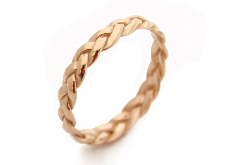

Здравствуйте. Прошу поделиться опытом мастеров, возможно ли создать и на сколько сложно такое кольцо?
Что почитать, какие советы можете дать по технологии изготовления?
Какой инструмент может понадобится и где можно купить золотую проволоку нужного диаметра?

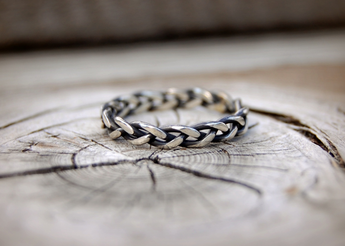

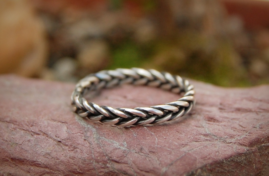

второе колечко круто получилось, первое брутальненько, напоминает цепи. Так получилось из-за жесткости металла?
Как думаете, получилось бы у вас так же, как на фото, если бы использовали золотую проволоку 925-958 пробы?
Изменено: burz - 23.09.2019 22:01:15
burz,
Да, именно из-за жёсткости металла, чтобы плотней сделать, пришлось сдавливать в тисках. Отсюда и такая форма линии, несколько приплюснутая с краёв, похожее на цепь.
Из золота смог бы сделать так же.

burz,
мне кажется достаточно будет , если вы используете 750 пробу.
Кольца из 925-958 пробы будут слишком мягкие.
а ты паял латунь?
uvrigel,
Согласен, лучше 750 проба.
В первом кольце не паял, а во втором, где серебро с латунью, паял верёвки между собой в каждом месте их соприкосновения.
Регистрация: 03.11.2018
Откуда: Белгород
Сообщений: 2335
Голосов: 139 / 65
я не так выразился, чем паял латунь?
uvrigel,
Серебряным припоем, чем же ещё...

а если будешь делать в золоте-серебре?
uvrigel,
Тоже серебром.
