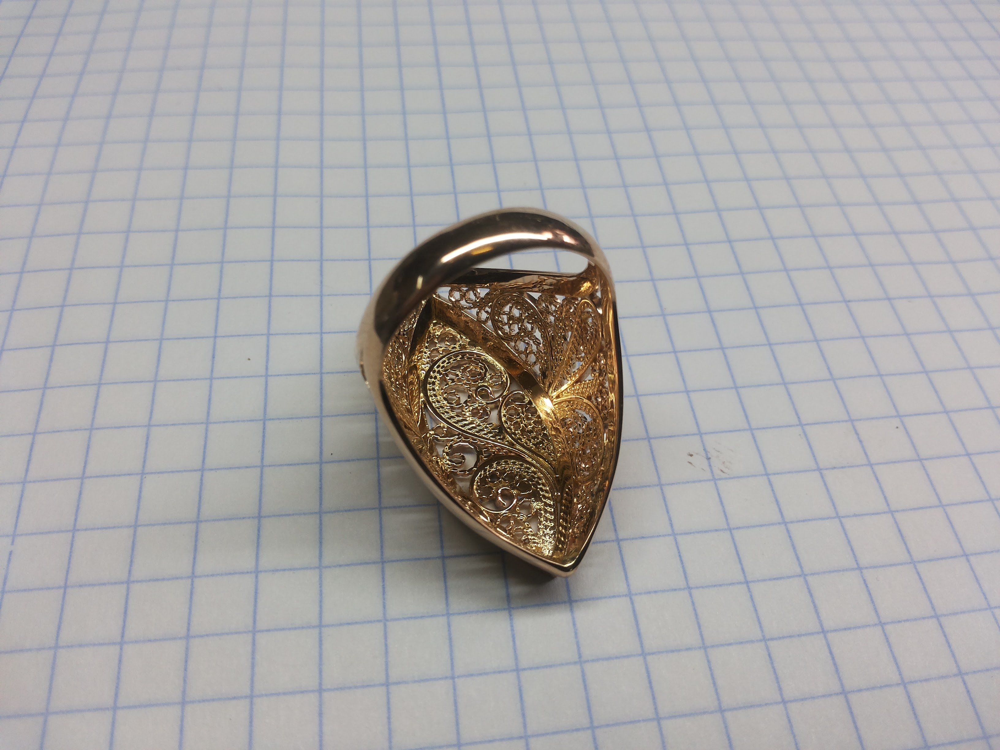

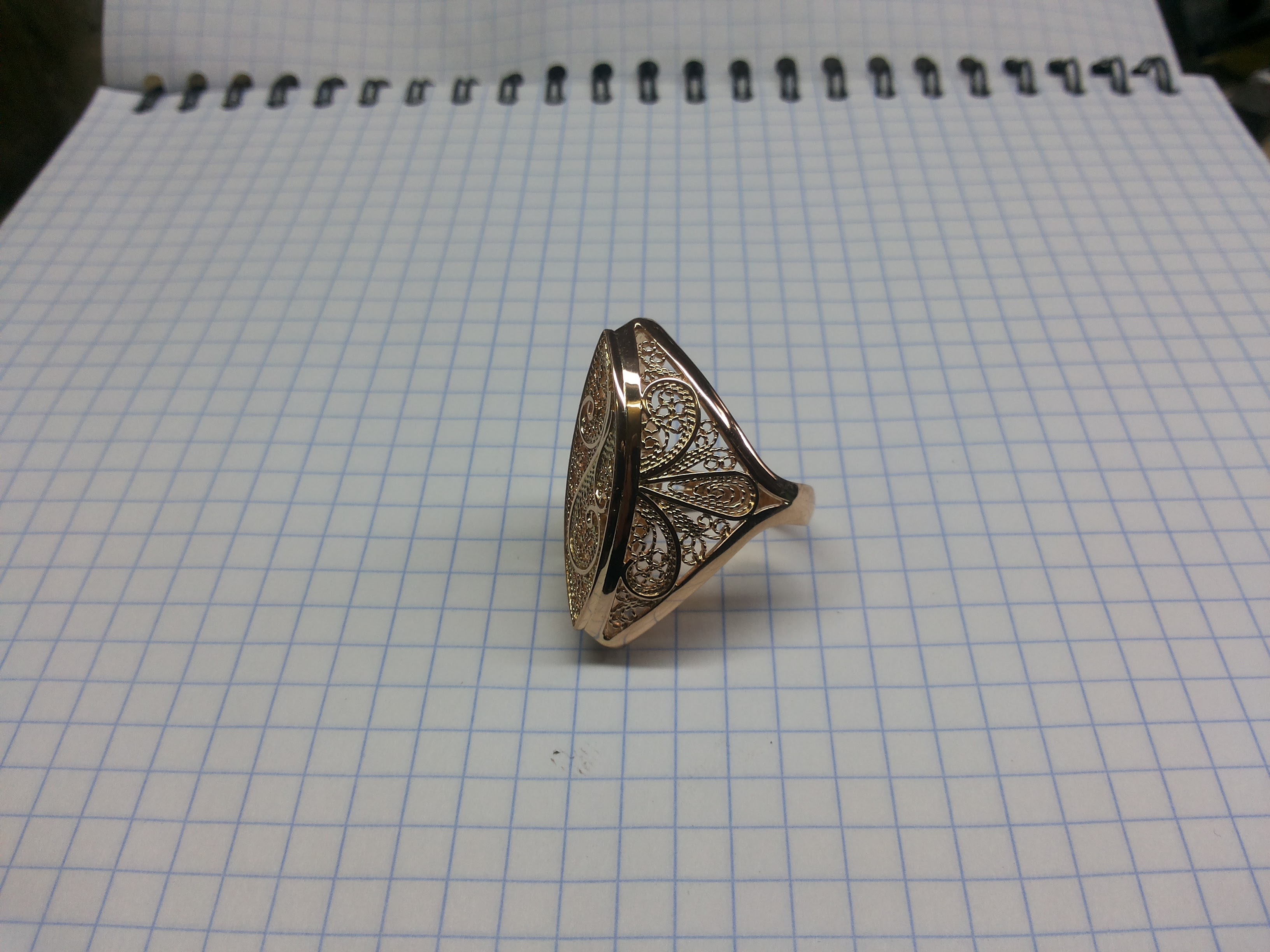

uvrigel,
вот я и ответил... что варил именно такой припой...лигатура из серебра и латуни 1\1..ну и золото естественно.... он легко тянется в поволоку до 0.3.. и цвет имеет не зеленый..а бледный... и им и белое паяю и филигрань из 585........у него есть интересное свойство... он в результате диффузии принимает цвет ближе к основе.... и на красном филигрань..он меньше в итоге заметен и на белом тоже.... мелкий бисмарк белый...на 6-5гр..прекрасно все....а текучесть у него лучше всех)) и  сказал же попробуйте..... а вы бузина да дядька...
но есличо... я больше советовать не буду)) очень уж вы неадекватно реагируете... на советы))))
Изменено: Сергей Вальтман - 03.10.2019 16:58:04

ну хоть л63 или патроны охотничьи.... там тоже самое примерно... но я сам делаю... насыплю цинк в тигель и медь сверху... бурой посыплю... и плавлю 40\60 что бы получить.... или чуть меньше...... раскатаю потом и сварю лигатуру латунь с серебром ... и с зубных коронок варю в основном.. на 1гр коронок... 0.5 лигатуры...
коронки проверяю естественно на спектрографе... им и паяю все а на шинки можно его 1\1 с 585 мешать... получится красноватый.... но и этот пойдет он не зеленый а светлый... и не бросается в глаза. и на филиграни        он чуть потускнеет и не броский какой то......
вот им паяно
Изменено: Сергей Вальтман - 03.10.2019 19:43:46
