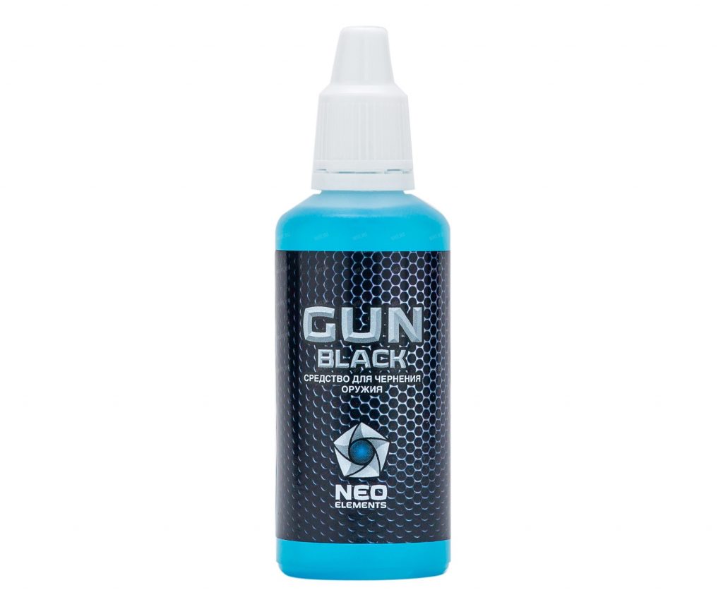

Подскажите а где берете для нейзильбера  натриий серновато кислый. Кстати я  черню и латунь и нейзильбер составом из оружейного магазина, но он не дешевый собака!
