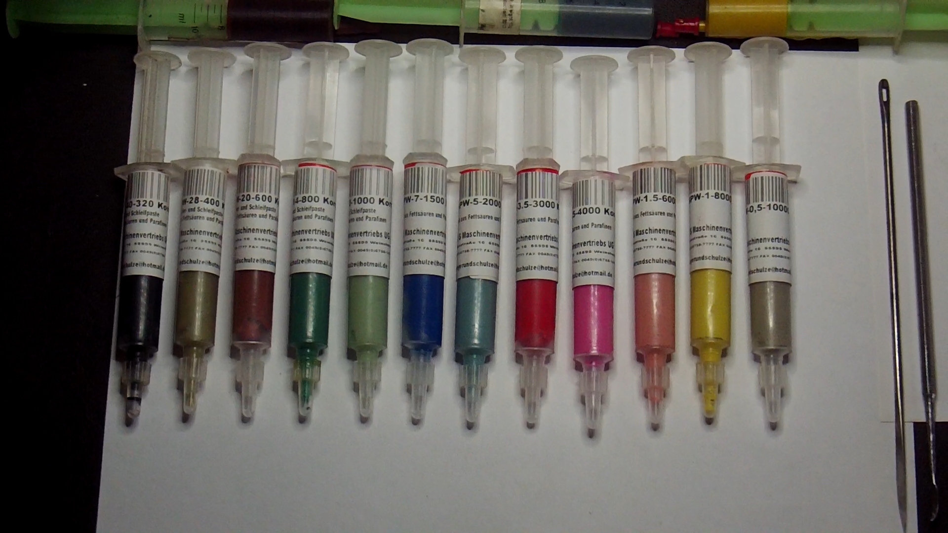

Вот такая палитра запаса у меня,а запас сами знаете..,  :)  - лишним не бывает.
Greno4ka,только не мешайте пасты.Для каждой - свой диск.
(Все правда не нужны.Это не тот случай,когда всего хорошего должно быть много).
Выберите несколько и ими работайте.Обдирка,шлифовка,доводка,полировка.
А чтобы не забыть где-какая,если со-временем наклейка потеряется или сотрётся,-
я пронумеровал их от 1 до 12 и аккуратно вырезал на торце каждого баяна номер и зернистость.

Посмотрел на Али, такой шприц, вроде, 5 гр и стоит 35 рублей.
С Венева банки по 50 грамм 0,5/0 - 170р, 1/0 - 130, 60/40 - 350р. (промежуточные что-то среднее по цене). Мелкие пасты дешевле взять в РФ, а на них вся ответственность.
