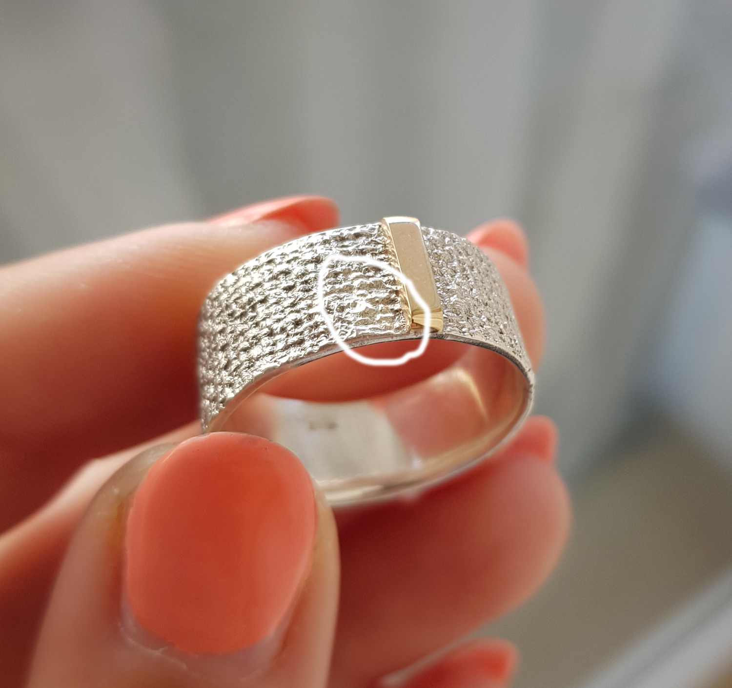

Но в 1 кольце видно там где даже фактура стала не такой выразительной там как бы наполнились канавки золотом. это кольцо уже списано, но в свободное время попытаюсь бормашинкой поиграться.

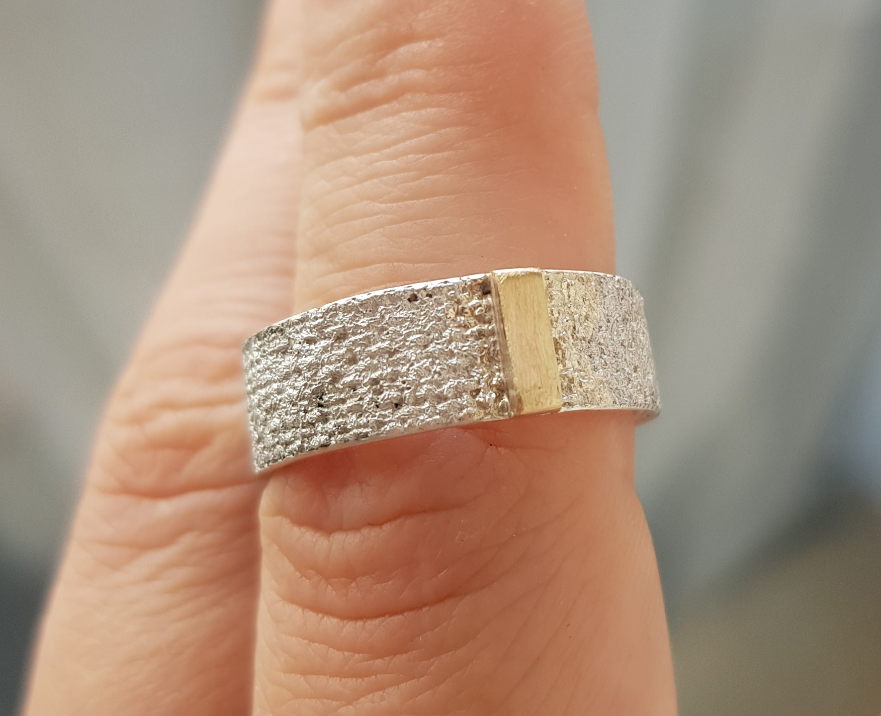

На 2 кольце вообще супер - потекло в обе стороны, но видно что слой не большой, т.к. фактуры не исказило.
Самое обидное, что было 2 идеальных кольца без всяких поттеков, но надо было немного поправить/переделать и вот... красота  :blush2:

нет  знаю, может мне показалось, но судя по второму фото, золотой припой растекся довольно сильно,
особенно справа.....
Нужно было антифлюсом покрывать когда паяли.
Красиво.  :)
Да, тут лучше бормашиной и игольчатым бором поработать. Затем посеребрить.
