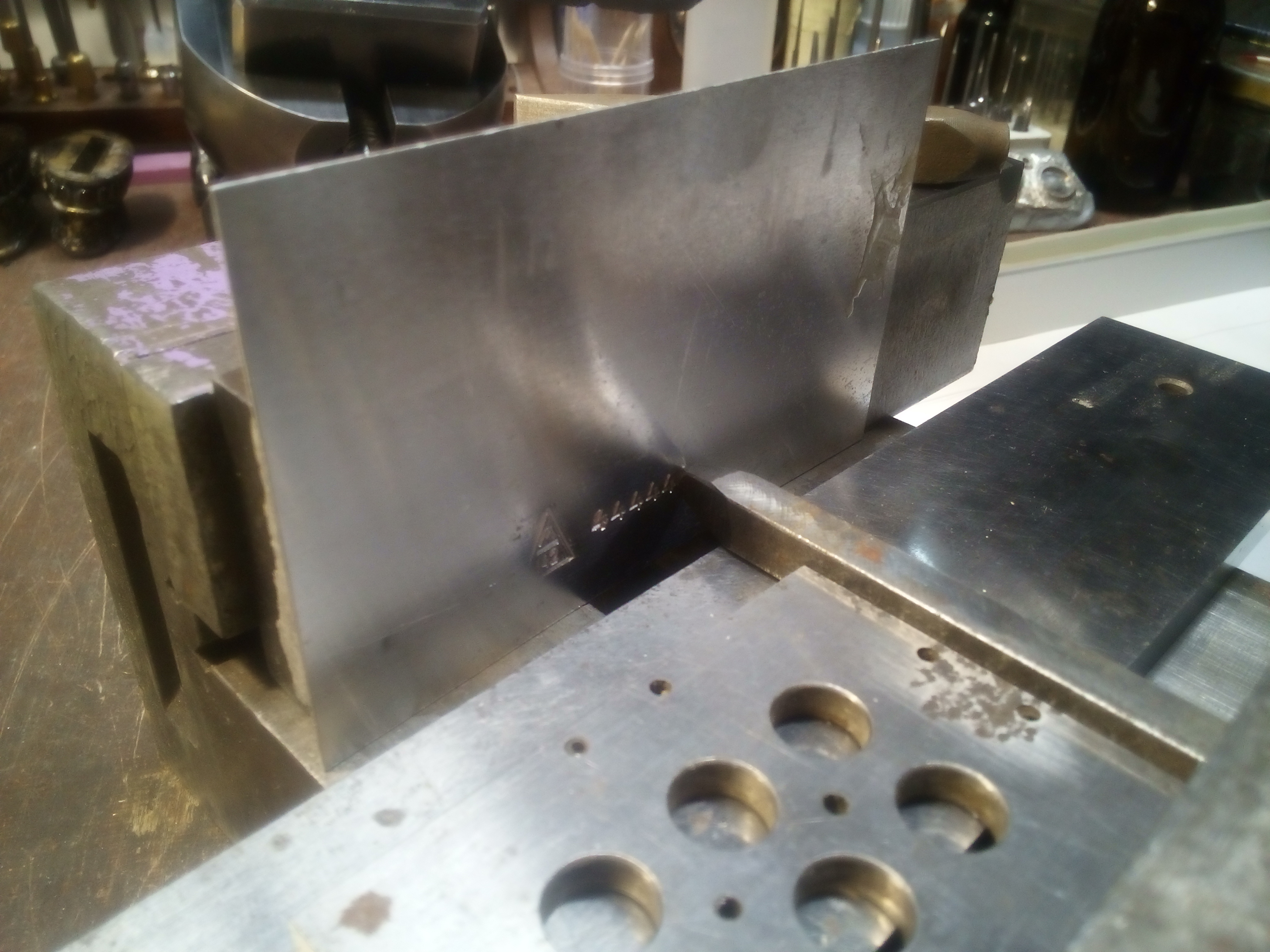

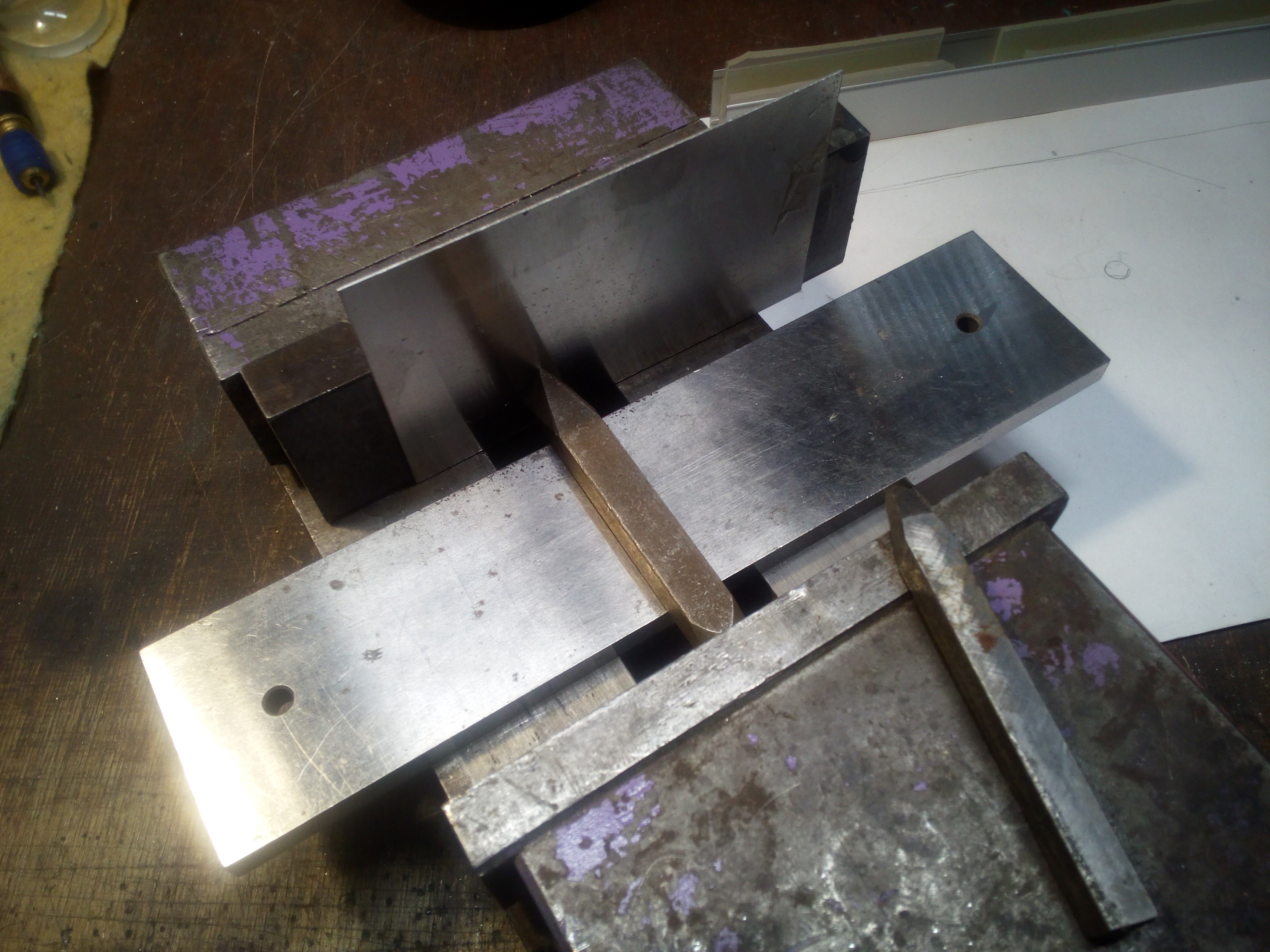

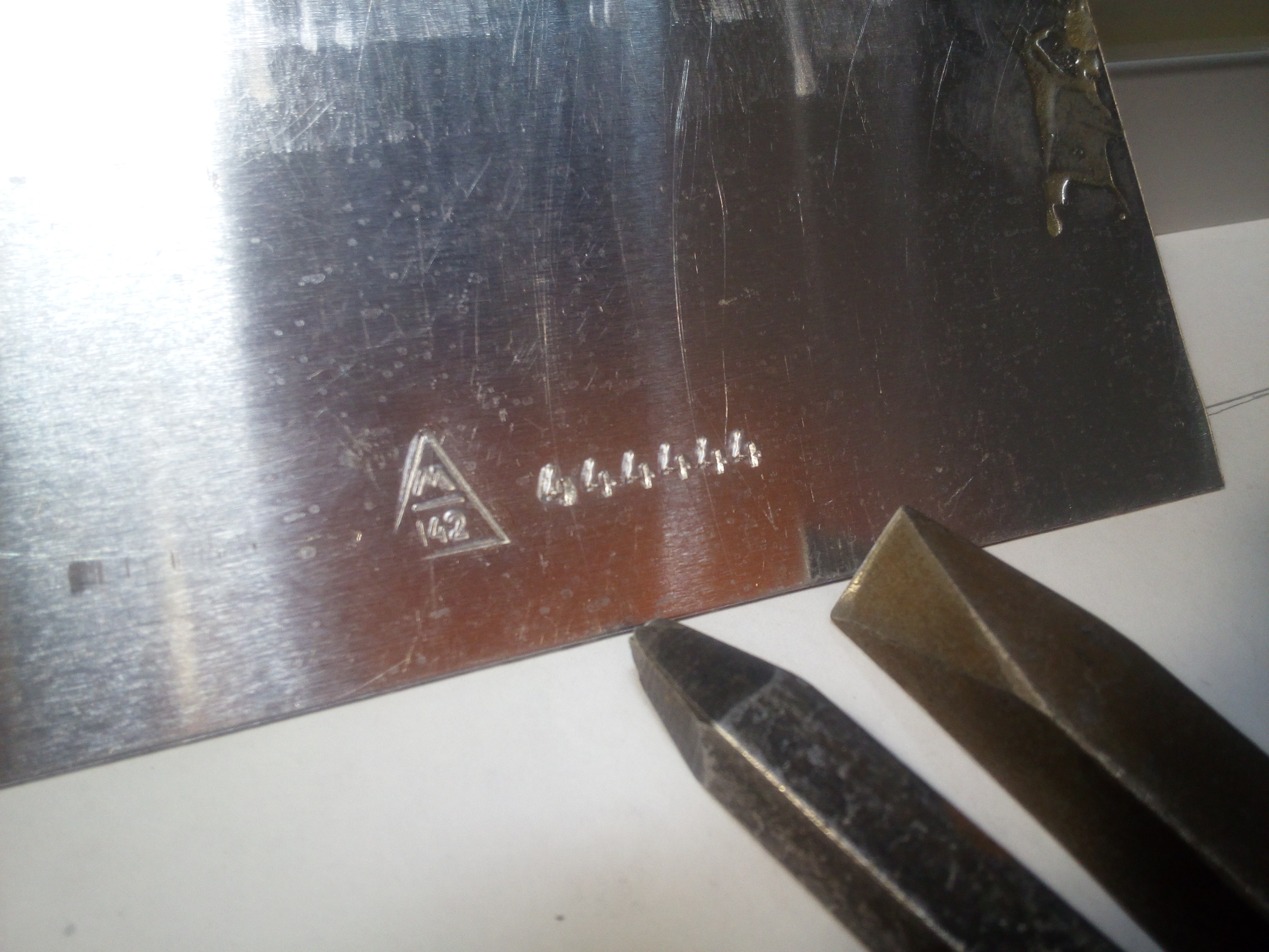

Если на скорую руку, то примерно так.

благодарю! Я даже как-то про горизонтальное ориентирование клейма и не думал, у вас хорошее пространственное мышление :)
Я решил попробовать такую штуку сделать, похожую на вашу, только добавить возможность регулировки для точного позиционирования и заказать у ребят, которые 3d печатью занимаются.  Если получится - через недельку выложу здесь модель и фото результатов, может быть, кому-то еще пригодится.

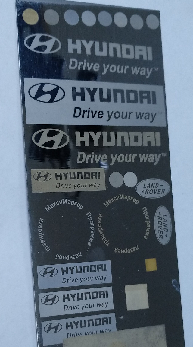

Мне интересны возможности лазеров. То что он с высоким разрешением печатает на плоскости я уже видел. Есть ли у него еще какое нибудь применение кроме графики? Слышал подобными аппаратами штампы с рельефом делают. Еще как то наш коллега писал, что с помощью лазерной гравировки цветные изображения на металле можно напечатать.
Мои опыты.
