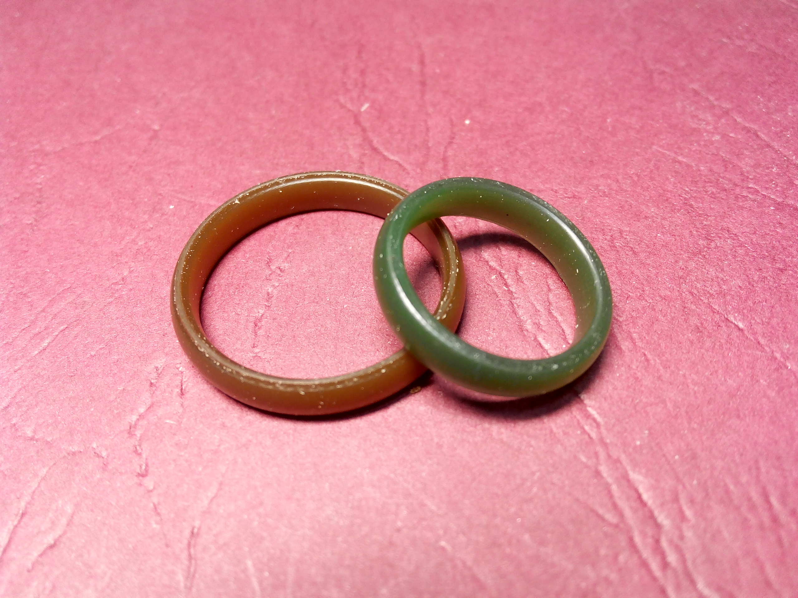

Всем привет. Все чаще клиенты хотят не просто обручалки, а модные нынче comfort fit. Каким образом их правильно изготовить (не литьем). Мастерская не подвал, тоесть объем будет несколько рядов в неделю примерно и хотелось бы качественно их осуществить. При необходимости есть средства для изготовления/покупки нужного грамотного оборудывания.

Взять вальцы, нарезать овальные канавки на обоих  валах, прокатать профиль. Нарезать до нужных размеров. :trubka:

Это первое о чем подумал. Для проверки взял обычный прокат и согнул кольцо изгибом во внутырь и гладкой стороной наверх. И столкнулся с проблемой при выравнивании кольца. Обычной обручалке после пайки я придаю правильную форму круга розбивая ее на конусе с насадками разного диаметра. И так как она внутри плоская, то бортик кольца точно садится на конус и получается идеально ровное колечко. В варианте когда обручалка внутри выгнутая, она уже не ложится на конус бортиком, а крайней нижней точной изгиба, и не получается разбить ее на идеальный круг.

Если не хочется лить, то тогда вам правильно советовали- проточить вальцы. Прокат сворачивать, паять. Для правки можно наточить оправок под прес или под удар молотком. Для каждого размера придется точить свои оправки.

Ровняйте ваши кольца не конусом, а пунзелами в анке.Скажем кц 17 размера.Берете шар ,скажем 20 ( это в зависимости от крутости вашего еврошина) ,кладете кц на лунку, скажем 15 и отстукиваете.Для удобства можно центровочные приспособы изготовить какие-нибудь.

Делаете в плюс с небольшим запасом и ровняете в конусной анке. Или делаете для раскатки цилиндрический ригель с проточкой и роликом раскатываете в размер.

делал такие кольца дочке на свадьбу ,  в белом отливал  , без проблем на буратине правятся , увеличиваются и уменьшаются
не вижу вообще проблем в этом )))

Всегда катаю "жирную обручалку", а потом пилю как мне надо,чучше всего это получается сделать шабером. :trubka:

Без проблем точил такие профили на Стриже. На одну обручалку уходило максимум 15 минут при отличном качестве.

Если не литьём, то только токарка. Станки специальные токарные существуют. Заготовки можно и литьём или из проката.
