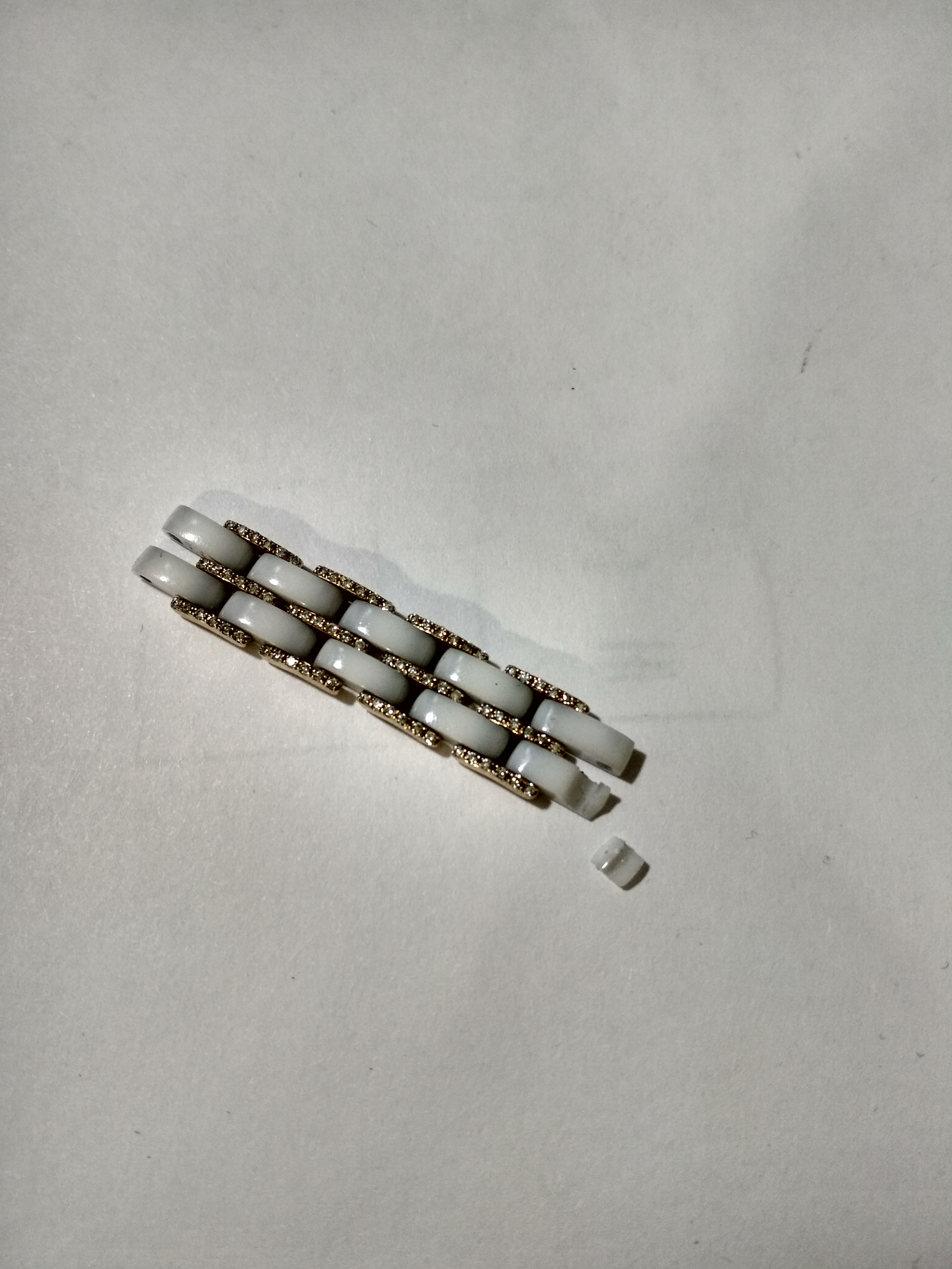

Здравствуйте господа специалисты,
Приключилась такая беда, при замене штифта сломалось керамическое звено кольца (кольцо реплика Chanel Ultra, похоже). Кольцо делалось в РФ, именник был, но в ходе манипуляций был утрачен. Ломаю голову где взять замену. Из идей, кроме покупки Шанель, Алиэкспресс, там есть похожие из стали, но остается вопрос по размерам, у китайца спросил, но сомневаюсь в результате. Размер звена ШхВхД прим. 3,08х2,90х9,15.
     Может быть подскажете идею где взять, или, быть может, у кого то есть такое, кто то делал такие или вовсе узнает свою работу. Спасибо.

White51,
обратитесь к зубным техникам.

:biggrin2:  Я тоже как-то вляпался подобное кольцо увеличить. Подбирал фаянс по оттенку. Набил технического и кухонного кусков, полирну граньку - нет, не то.. Но сделал два звена, не отличить. Так и не понял, из какого материала были оригинальные звенья; что-то кварцевое вроде.
И да, у зубарей найдется что-то более технологичное, - лучше, чем изготавливать самому.

Думаю лучше обратиться к керамистам, наверное в контакте много групп.
Лично видел как они такую мелочёвку, вёдрами делают.

Зубные техники (2 шт. в городе) отказались сотрудничать, "Мы таким не занимаемся..." И деньги предлагал, и на слабо брал =) Ни в какую. Пробую искать керамистов, с какого бы боку к ним подойти...
Да прямо с фасада.
- Здрасте ребята, вот сломал ........, выручайте братцы и сестрёнки, нужно сделать фарфоровую деталюшку.
Вот люблю я тебя, Николаич, за прямоту! Нефиг тут вокруг да около ходить. Есть проблема? Точно озвучивай её и найдутся люди, которые смогут твою проблему решить. Некоторые даже бесплатно.
Заходил сегодня дантист, поговорили за керамику. Есть у них два доступных  варианта, один это вырезать деталь из оксида циркония на фрезере и второй на металлическую основу наносят керамику с последующим запеканием в вакуумной печи. Толщина запекаемого слоя не должна превышать 1.5 мм, температура запекания 900 градусов.
