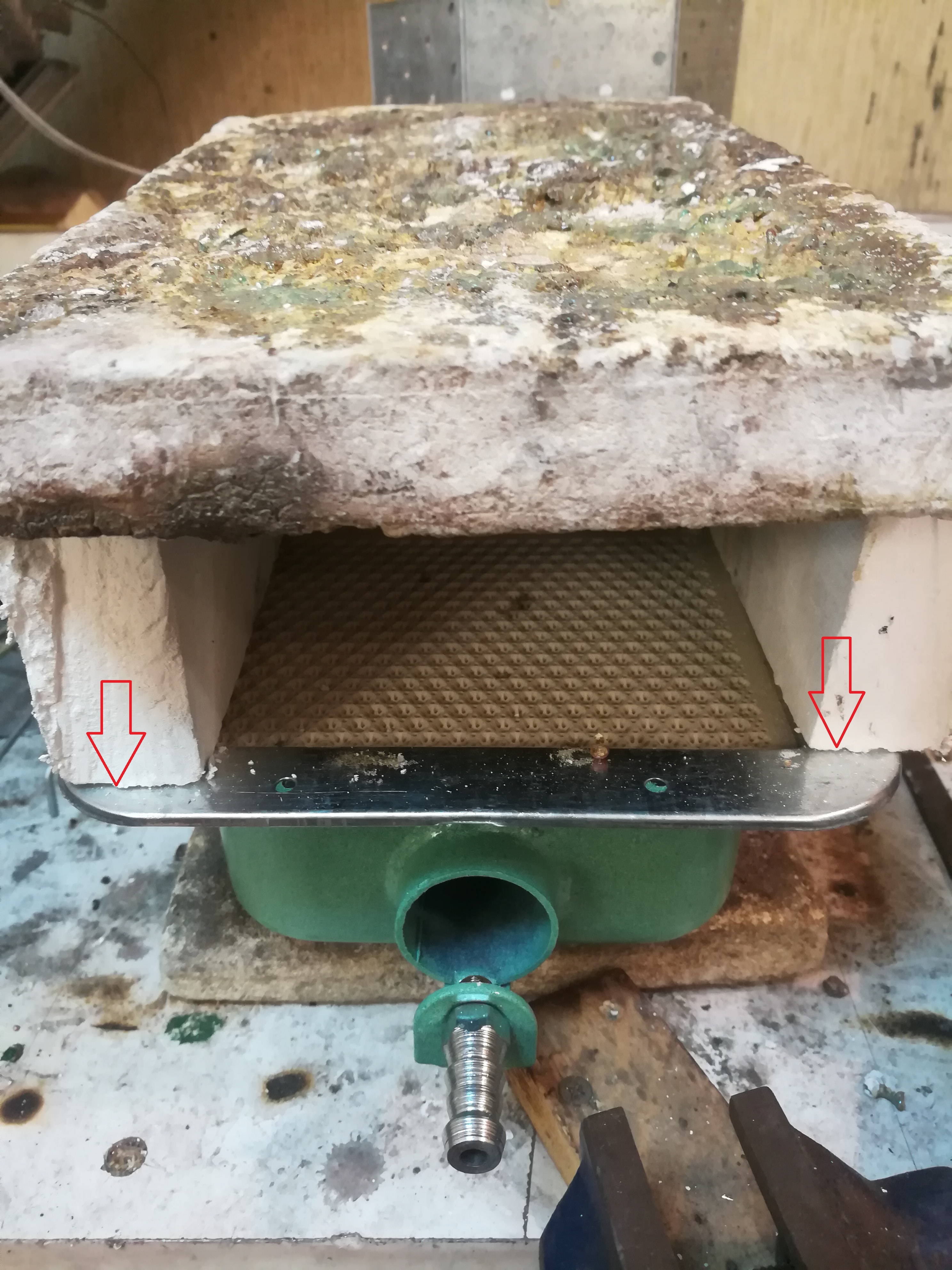

В общем плитка керамическая сделал на ней печ, для отжига проволоки прям отлично подходит
Нагрев в минуты
Но когда я решил поставить тигель и доьавилдтемпературы, хлопок и огонь внизу под плиткой
Как с этим бороться?
Думаю должеыдьыть чплсобысрегить жту незадачу

Такая палитка
Регистрация: 27.02.2012
Сообщений: 2066
Голосов: 131 / 31
Вот фото с кирписючами

Михаил 22,  нет свободного выхода для газа через соты...  избыток воспламеняется.

Спустя время удадосьутаки загрузить фото
Сообщений: 2066
Голосов: 131 / 31
огреС,
Хоршо а как с этим боротьс и возможно ли ?
Я думал насверлить отверстий в кожухе, подумал что мало воздуха туда попадает
Большой бадабум будет

Тоесть дело именно в сотах?
Михаил 22,
Подними кирпичи над плиткой мм. на 2 для начала.

тогда температура упадет

Это печь свободного горения. То есть газ вдувается под соты, за счёт горячего пламени возникает тяга вверх и подсос газа и воздуха снизу соты. Со смешением. Если нет тяги вверх то и газ не пойдёт вверх. Так что идея ухудшать тягу для такой печи неудачная.

Я думаю что когда я увеличил температуру, врзросла тяга
И притока воздуха не хватило
Вопрос в том, не хватило пропускной способности сот?
Или отверстия в кожухе
А так же если на сверлить
Барабума боюсь
Говорят громкий может быть
Естественно. Но не на столько что бы не отжечь моток проволоки.
А если использовать сетчатый поддон над горелкой хотя бы мм. 10
Главное что бы из под свода сильно не сифонило.
А что, в паспорте не написано рабочее давление и литраж?
Если дырок в корпусе насверлишь, то получишь дополнительные форсунки и плитку жарящую во все стороны. :)

Проблем отдеч проволоку не стоит
Она и так отжигает быстро и хорошо
У меня именно с плавкой в это конструкции ароблемма
Тоесть проволоку она и отжгет и сожгет
А вот расплавить, тут и случается мини бара бум

(Михаил 22 17.03.2019 01:46:07) Вопрос в том, не хватило пропускной способности сот?
Если дырок в корпусе насверлишь, то получишь дополнительные форсунки и плитку жарящую во все стороны.                                                                                Мне и
Мне и надо что бы жарила
У нее сей час при высокой температуре пламе резко в низ под плиту
набором такими излучателями прогревают корпуса судов, дорожное полотно перед укладкой асфальта, шаурму (вертикально) делают, наконец...  т.е. работают в любом положении
