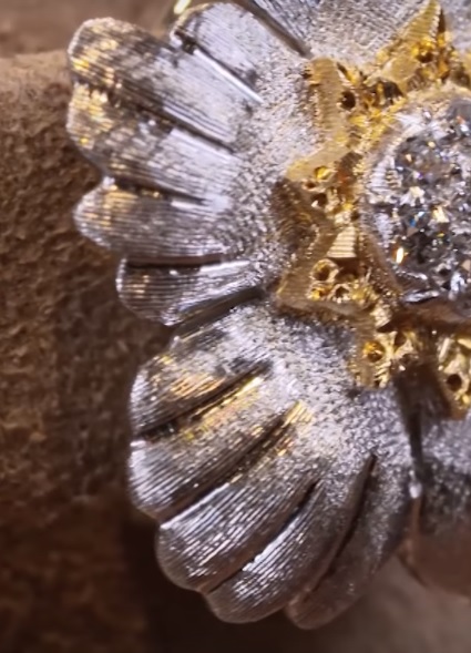

► как сделать такую поверхность
Регистрация: 22.09.2009
Откуда: с Волги
Сообщений: 915
Голосов: 52 / 9
вообщем то вопрос в заголовке темы, текстурную поверхность в 3D не предлагать!
Поясню "этому" Олафу - который"не силён в гравировке "
Спасибо. :)
Тем не менее, данный вид отделки выполнен именно шатиром. Потому как 5-10 линий сделанных за один рез,
дадут более интересный визуальный эффект чем то же количество линий резанных отдельно.
Надо будет запилить видео о заточке шатиров.
С уважением.
Откуда: с Волги
Сообщений: 915
Голосов: 52 / 9
Georg.P,
да именно такая обработка мне и нужна, видно что делается бором, а вот что за бор?
Не согласен. Шатир оставляет паралельные линии, а на фото, все линии с небольшими дифферентом относительно друг друга.

Buccellati. Работа штихелем.на ютубе есть видео
Работа штихелем
https://www.youtube.com/watch?v=XY8TtwJcHsc
Интересно, каким же штихелем это сделано? :)
Если о текстурке как ниже на картинке, то это шатир штихель,
но если сравнить с обручалкой из первого поста, то разница очень заметна, несмотря на качество фото.
А ничего что это, так называемое фото чуточку сфотожабрено?
Александр, вам разве не видно что линии, как там по научному
нарисованы горизонтально и не соответствуют объёмному искажению.
Блин. Что я тут делаю? :(
Тоже что и все остальные, ведем здесь приятные беседы убивая время.
Что касается текстуры на обруче, я высказал свое мнение и оно не обязательно кого то должно устраивать.
Просто я выбрал способ наиболее для меня приемлемый, кто то может сделает такую же текстурку нанося несильные удары обычным зубилом, ты шатир штихелем. Это же хорошо что у проблемы есть несколько способов решения.
И согласен, на фото обручалки есть непонятные моменты ставящие под сомнение оригинальность фотографии.
Изменено: korobtsov-alex - 14.03.2019 23:39:06

Шатиром , если что, можно наверное по разному работать.Можно , наверное,не всей рабочей поверхностью вести-резать, что согласитесь тяжеловато ввиду большого сопротивления металла, а работать им под углом к поверхности.То есть акцент на рез углом шатира, а остальные бороздки лишь слегка намечают путь следующего реза.
Да, нет?

alex xxx,
Обручалка имеет сферическую поверхность, там по любому только часть штихеля хорошо вгрызется в металл, края же только чуть вспашут поверхность.
