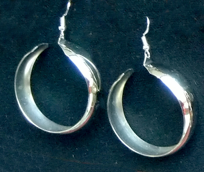

Недавно нашел старые серьги, решил их привести в благородный вид... понравились серьги. Теперь ломаю голову чем и как они были сделаны, я понимаю что их или подобных уже кучу все переделали.. а я вот столкнулся с таким первый раз. Просто хочу еще сделать такие серьги, возможно с орнаментом.

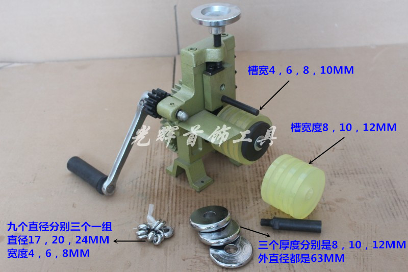

SlaffPro,
Один из вариантов такой станочек, но можно и просто  молотком и пунзелом на свинце.

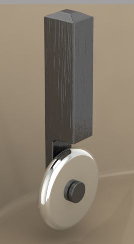

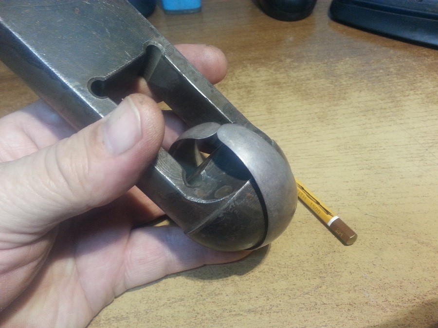

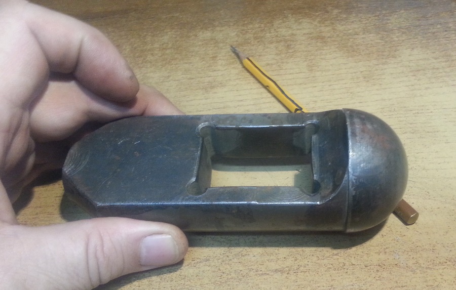

Завтра не забуду, покажу пару очень простых приспособ, одна под серьги вторая под блезики. Изготовлены для формовки с помощью молотка в свинце.
Одну, ту что меньше не нашел, пришлось нарисовать ее,  размеры в рисунке  не соблюдены, но принцип думаю будет ясен,  диаметр колесика 40 мм, ширина 6 мм, применяем для выколотки серег. Сначала сделали колесо вращающимся, но после затянули намертво, что бы не крутилось.
Вторая помощнее, для выколотки браслетов, диаметр полусферы 55 мм, отверстие 50х30мм, высота 150мм, вес не скажу. Отверстие позволяет простукивать заготовку без каких либо проблем.

Маленькую выколотку  сам делал, рукоять из штампа с цифрами, ролик из У8, сам и калил,  а большую заказывал на стороне, тоже из инструменталки и  рабочая часть тоже закалена.

Одну, ту что меньше не нашел, пришлось нарисовать ее,размеры в рисункене соблюдены, но принцип думаю будет ясен,диаметр колесика 40 мм, ширина 6 мм, применяем для выколотки серег. Сначала сделали колесо вращающимся, но после затянули намертво, что бы не крутилось.
Хорошая приспособа, но, на мой взгляд, имеет смысл, если приходится делать хотя бы 10 подобных вещей в год. А так - пунзелем на свинце или деревяшке.
Бывало  в месяц и  более десятка,  сейчас спрос упал, серьги легкие, и довольно объемны, для небогатых студенток самый подходящий вариант после серег пластинок.
