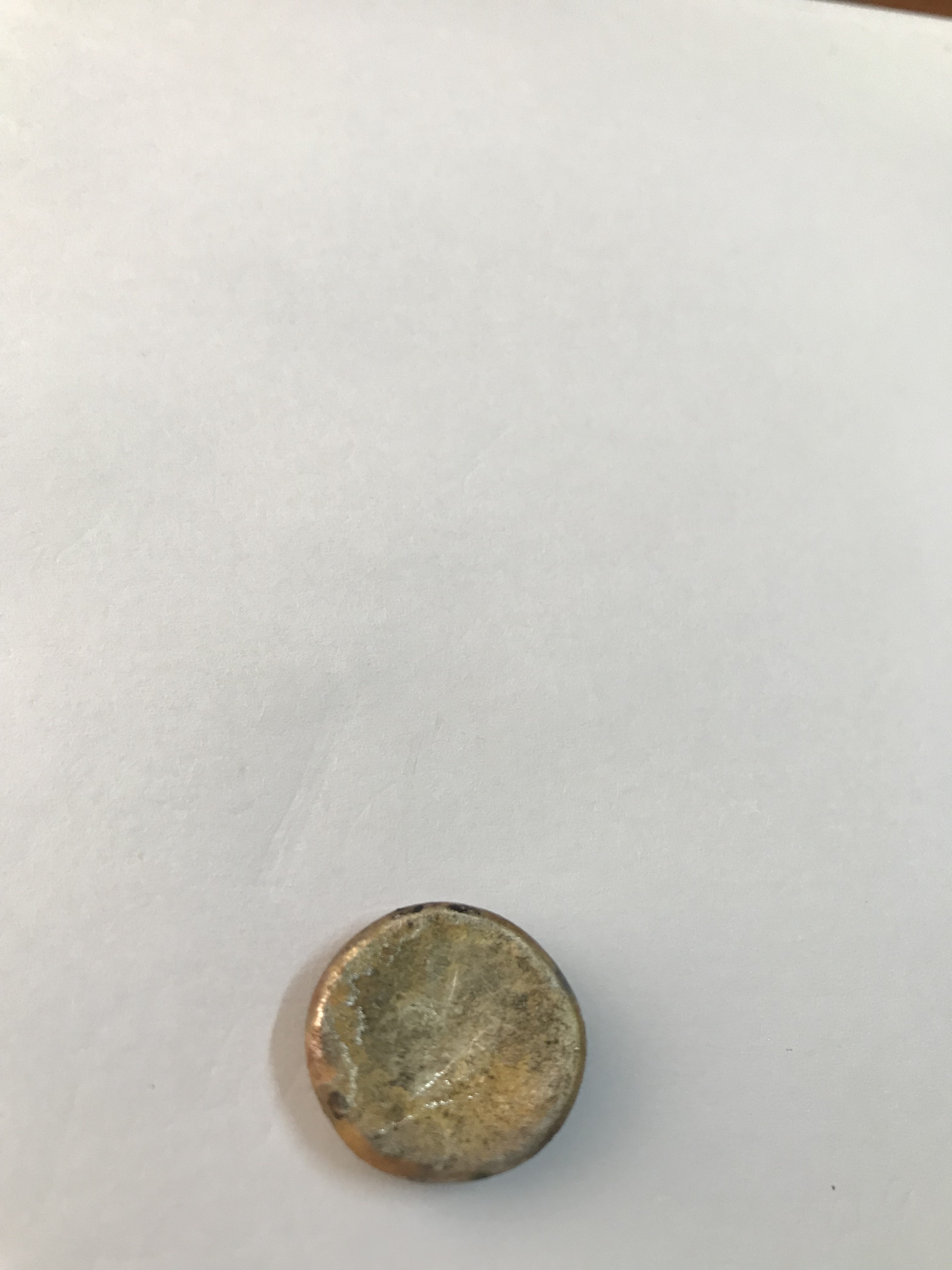

дорогие друзья: я вот пытался подучить 925 пробу серебра, взял серебро, взял медь, сплавил и потом разлил в воду ну для дальнейшего эксплуатации так как я это делал первый раз видимо допустил какую то ошибку - подскажите что пошло у меня не так??на фото видно что серебро желтая, может это золото?)))

может это латунь? :biggrin2:

SlaffPro, я буууквально вчера в сбербанке купил слиток) медь купил в Сапфире короче я не знаю что делать)

potrider,
А зачем в воду ,лучше в изложницу отливать,сразу в квадрат и пластину.
Если правильно слигатурили,то заново расплавить и хорошенько перемешать и отлить.

То что правильно это точно! Еще одна прлблема-изложницы нет... я вот еще раз повторил и эфеут то же. Какие еще варианьы??:/

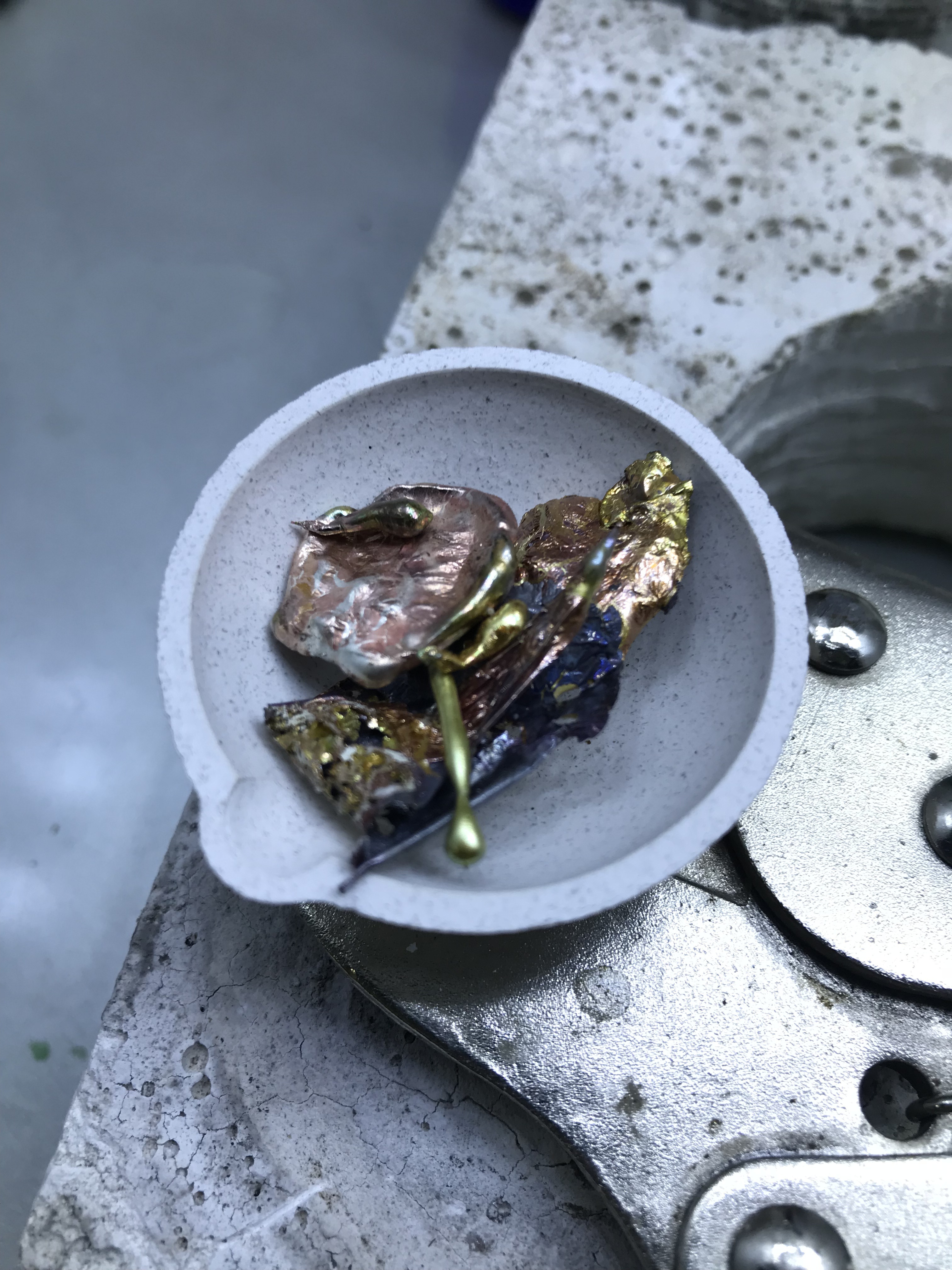

еще раз переплавь, и вылей например в спичечный коробок. коробок сгорит, но пока будет гореть - металл успеет схватиться.  Будет у тебя прямоугольная отливка. Читал люди иногда в паз зубила или ключа большого льют. Желтый не страшно, страшно если пятнистый... непромес расплава. А так пробуй еще раз. Бурой пользовались? перемешивали чем?

Буру не сыпал. Обязательно попробую ваш вариан ! Перемешивал титановой палочкой

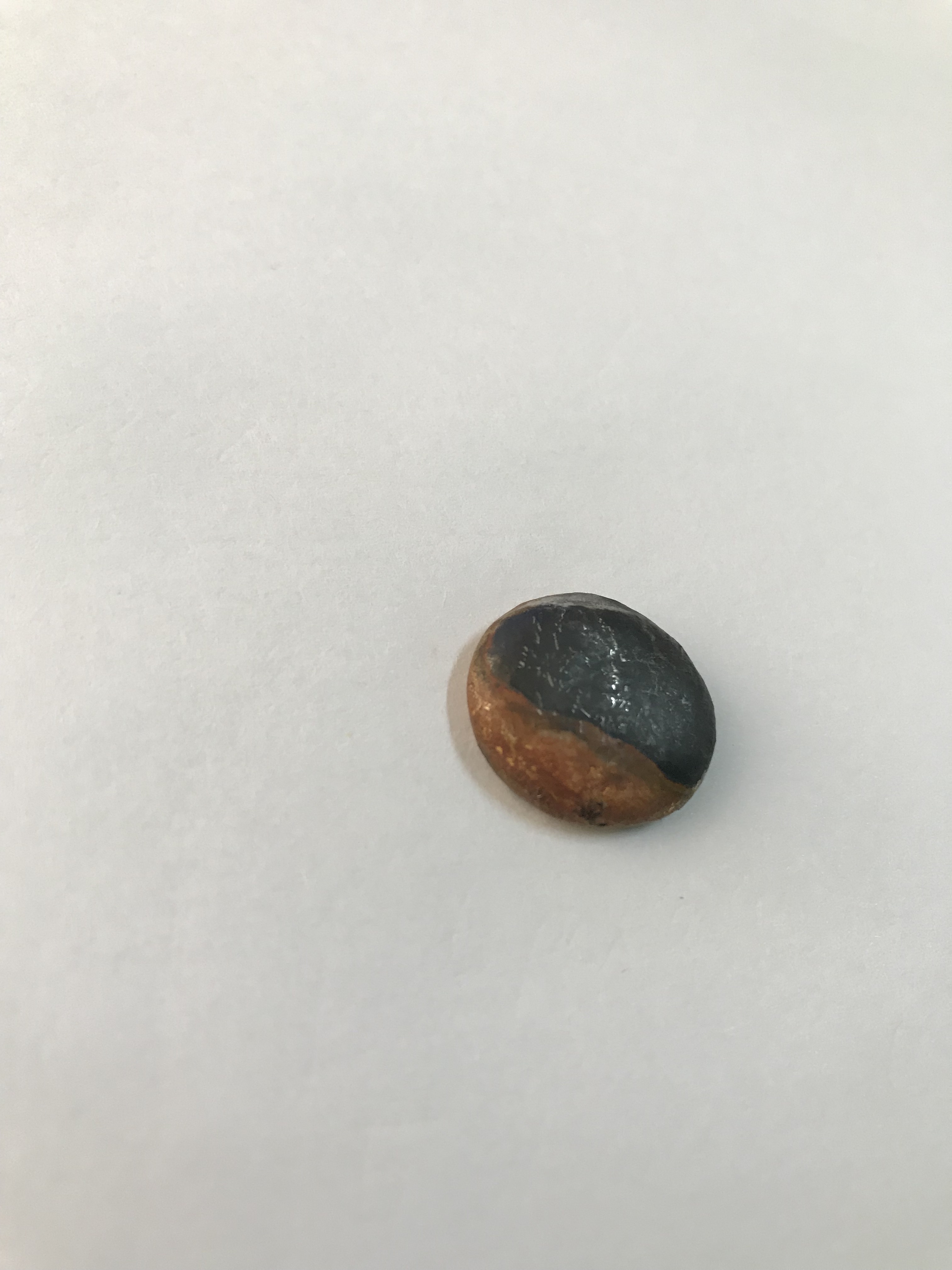

После ваших советов я еще раз сделал попытку и снова такой результат. Может это только поверхность такая или метал не рабочий?

в лимонную кислоту кинь на несколько минут, отбелить так сказать.. 1-2 чайные ложки на стакан воды хватит думаю. можно подогреть.
:biggrin2:  :biggrin2:  :biggrin2: Да белый он. Под оксидной плёнкой. Полирни чуток и сразу увидишь.
А так, в отбел его....

potrider,
При литье в воду серебро часто бывает окрашенно в жёлтые цвета!!!!!!!!!!
По виду как раз как на Вашем фото!

Супер) спасибо! Попробовал! по моему хорошо получилось) на днях попробую отлить. Сейчас надо будет про опоку узнать thumbup2
