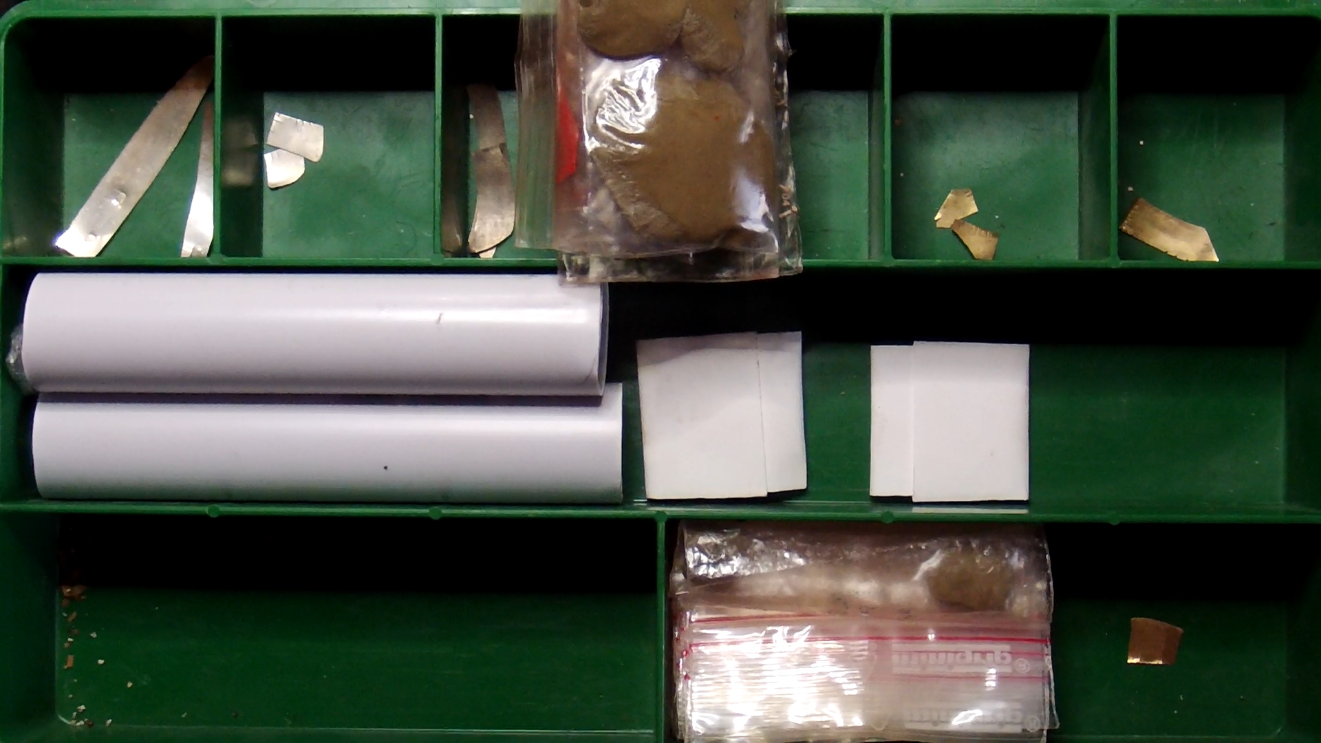

Здравствуйте!Доброго денёчка и мира всем!
Давайте лучше за здравие,чем за упокой.  :biggrin2:
xusa - Припоем-пастой можно работать - как и обычным припоем.
Насколько знаю,пасту делают,- из солей металлов,
или скорее - из восстановленной мелкодисперсной фракции металлов,
сплавляющейся в процессе нагревания и горения.
Если не ошибаюсь - Сергей Вальтман об этом уже рассказывал.
Самому сделать такую пасту,не зная точного состава и технологии, - не так просто.
Цвет,проба,t° плавления припоя должны соответствовать.
Предположу,что можно получить металлическую пыль например из,-
Хлорного золота,медного купороса,хлорида цинка.
С возможной добавкой к результату связующего - минерального масла/буры/борной к-ты.
Точно,-кто-кого-зачем и сколько   :)  - сказать не могу.Хотя и обладаю кое-какими знаниями химии.
Использую как пасты,так и обычные припои.Смотря что делаю.
Имею твёрдые жёлтые,красные и белые припои на палладии и никеле.
Как покупные,так и самоварные.Легкоплавкие,средние и тугоплавкие.Для серебра 925 и золота.3,5,7-ки.
Паста для серебра у меня - легкоплавкая и средняя (отличаются оттенком цвета),
такая же и для жёлтого золота.
Пасты не приобретал,получил в подарок около 15-лет назад,при банкротстве одной ювелирной фабрики.
Делать самому - нет смысла,т.к.имею достаточный запас.Да и не факт,что получится.
Работаю ими до сих пор.Влияние времени на качестве припоев-паст - не отразилось.
P.S.Мелкодисперсная фракция при восстановлении металлов из солей получается в холодной воде,
или при добавлении определённых осадителей или ингибиторов (глюкоза,сахар,спирт),
или при определённых условиях в процессе электролиза.
Если у вас с химией совсем не весело - лучше не эксперементировать,а купить,или сделать обычный.
