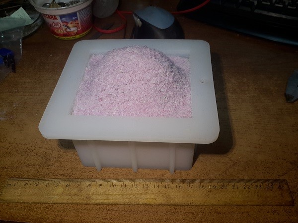

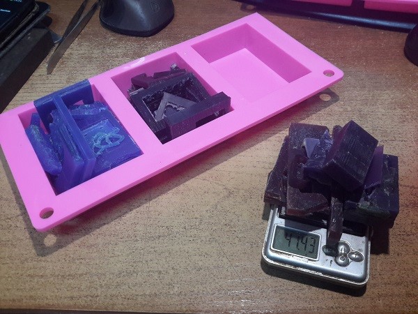

Купил на Али парочку силиконовых форм , они изначально предназначены для мыловаров, но и нам сгодятся.  В них очень удобно плавить воск. Просчитываем вес необходимого нам объема воска, отвешиваем нужное количество, укладываем в формы, а саму форму в разогретую до 150 градусов печь на полчасика. Вынимаем, остужаем и получаем отличные восковые плитки.

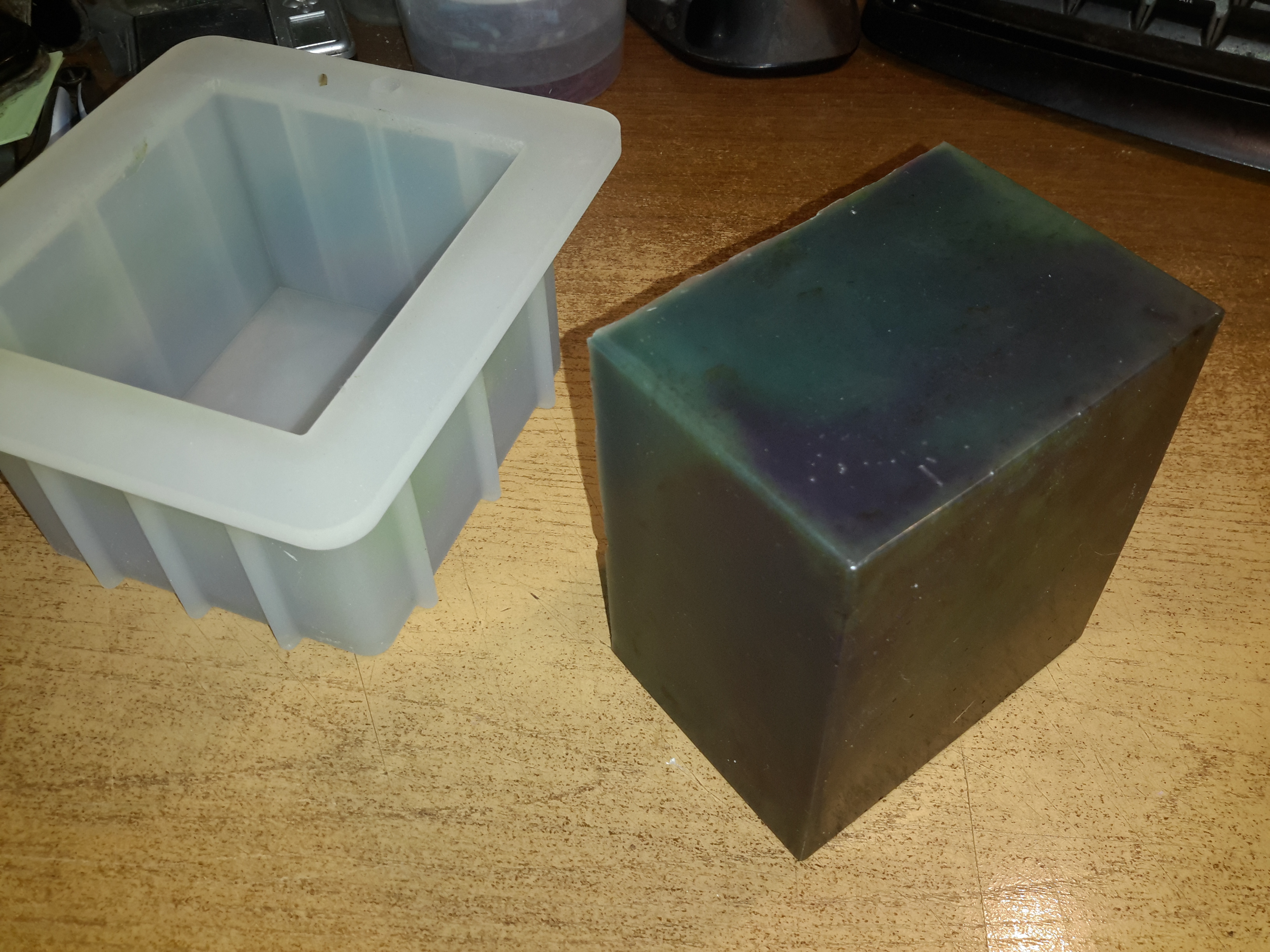

Для опилок взял форму пообъемнее.

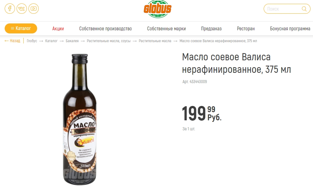

Брал в ”глобусе“...давно...увидел чисто случайно……
Все,закрепку бросил-топкой занялся? :brows:
Регистрация: 02.07.2015
Откуда: Рязань
Сообщений: 1476
Голосов: 224 / 4

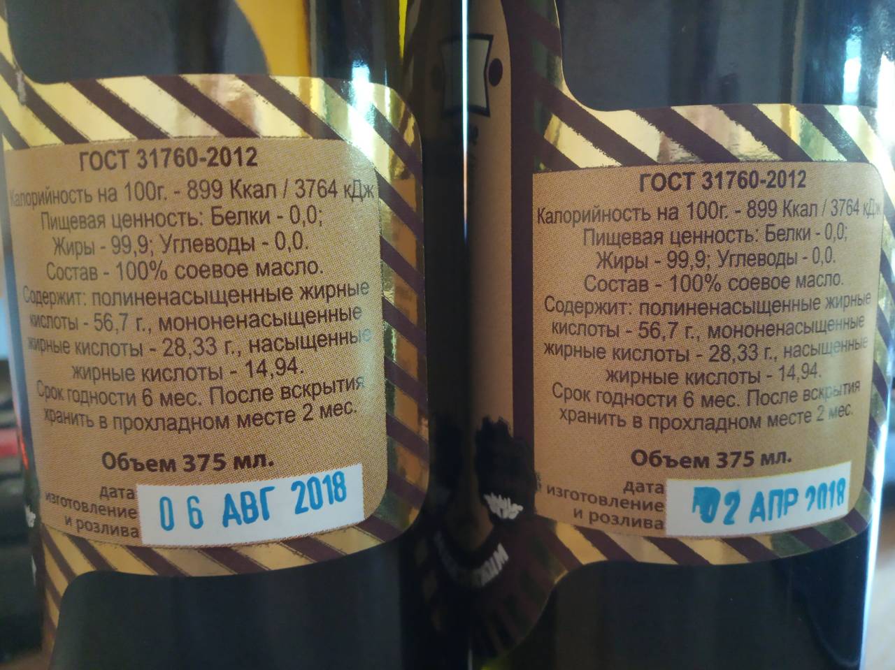

Плюсанул за наводку :beer:  :drinks:   глянул через инет, действительно есть!
съездил, взял пару бутылочек... но кто-бы знал что срок у них всего 6 месяцев и одна из бутылок (заметил дома) оказалась уже просроченной thumbdown
P.S. Буду надеяться, что оно не сильно прокисло  :cool:

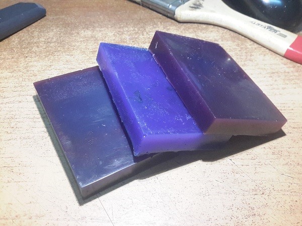

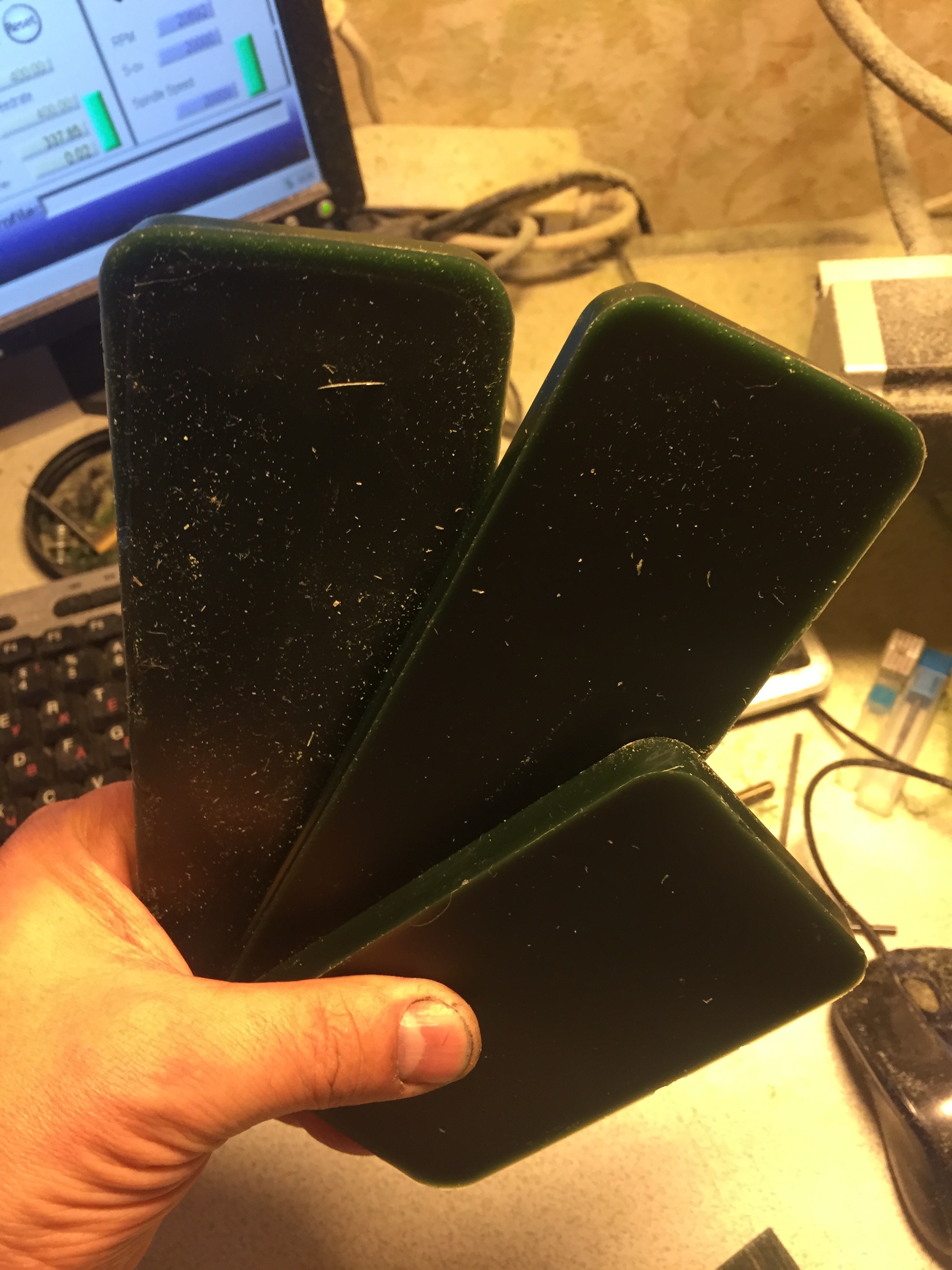

Вот такие шакалатки получились
Откуда: Рязань
Сообщений: 1476
Голосов: 224 / 4
а сама метода? В чем плавил, из каких отходов, фильтровал, если да, чем? или прямо из покупного?
Регистрация: 24.01.2010
Сообщений: 248
Голосов: 105 / 1
IGOR62,
не какой методы нет ,в сковородке на плите)
все что срезаеться ,все в плавку и не один раз,но стараюсь добавлять свежачка
формы брал в икее ,там наборы. металлические коробки разных размеров ,
в крыки из под них ,вот эти пластины получаються ,очень удобно

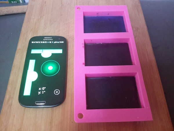

Вчера немного уже переплавил очищенный от стружки.
Самый низ (остаток расплава) вылил на стекло на предмет изучения на оставшиеся примеси. Не обнаружил заметных на глаз инородных включений.
Так что фильтрацию не планирую (пока). А так думая на эту тему предполагал фильтровать через разогретую тонкую латунную сеточку (ибо она у меня есть).
И да... чуть не забыл .
После разогрева, плавления и выдержки засунул в вакуумную минуты на три.
Воск при вакуумировании "кипит" и поднимается не на много, процентов на 10 максимум.
После этого разливаю - вообще никаких пузырьков. Нигде.
Как то вот так.
