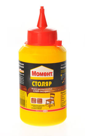

Здравствуйте. Часть изделия необходимо защитить от попадания песка при пескоструйной обработке. Сейчас закрашиваю эти части лаком для ногтей в 2-3 слоя, но не всегда выдерживает и приходится заново полировать, покрывать лаком. Может есть добрые советы, чем можно защитить поверхность?
Karenvika,
Плоские полированные поверхности можно закрасить столярным клеем ПВА, после он легко отслаивается от металла.

Благодарю. Попробуем.

Спасибо еще раз. Отличная идея.
