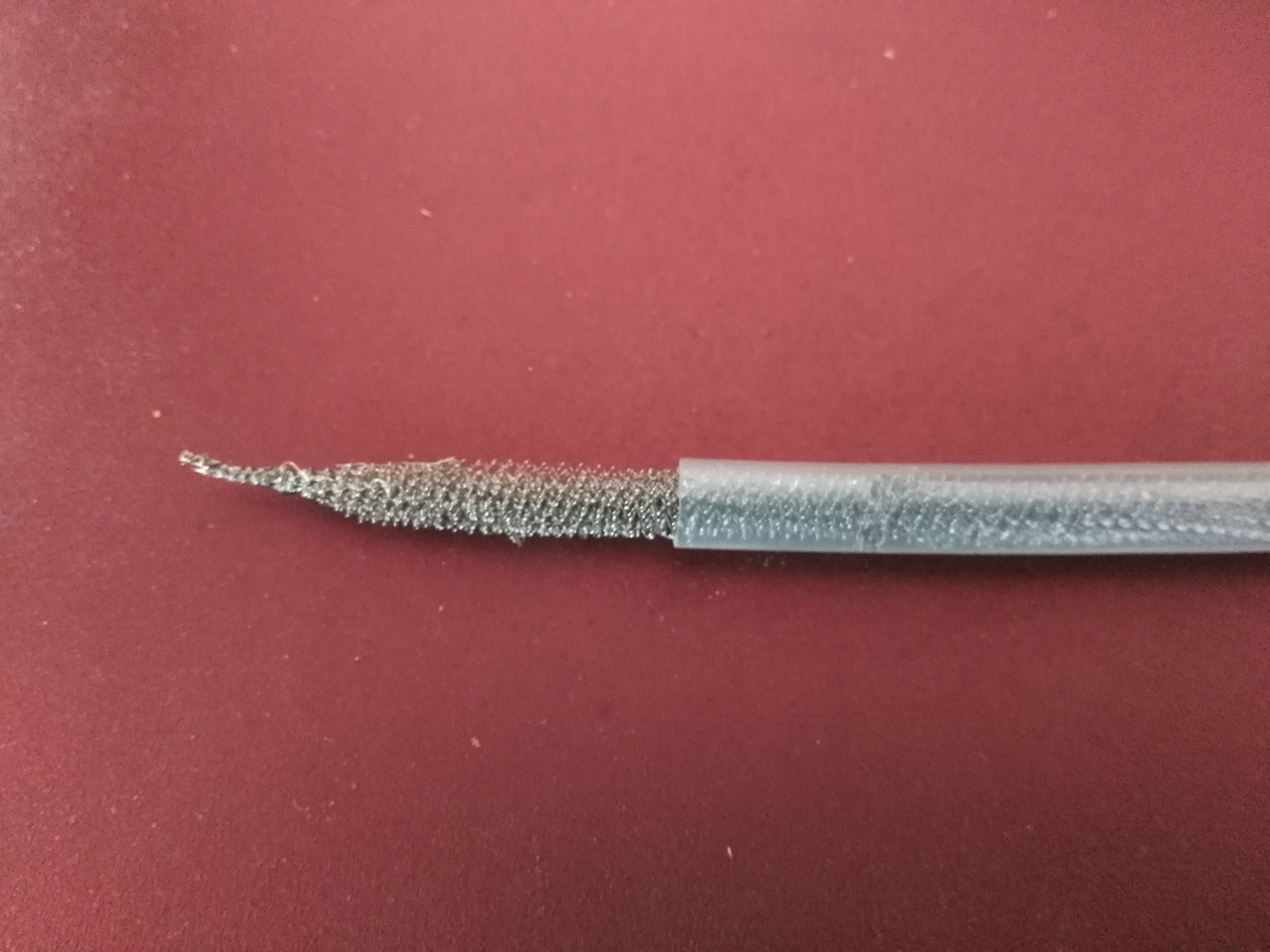

По специфике работы, не связанной с ювелиркой,  понадобилось оборудование типа Вальцов с ручейками 4, 3, 2 мм., в сечении Круг.
Прошерстил все известные Вальцы ювелирные - в сечении только полукруг, квадрат, ромб и прочие фигуры... кроме круга в сечении. Дилеры ничего внятного сказать не могут.
Прошу помощи... существуют ли в природе Вальцы ювелирные с ручейками круглого сечения ?

ame50,
Этот материал не обладает пружинящими свойствами, в отличии от нержавейки, из которой делают известные мочалки.
Его задача и есть - максимально смяться, заняв весь свободный объем в заданном диаметре (2мм).
На фото, внизу, образец-эталон.
babur,
Похоже что ваш образец имеет какое то хитрое сплетение перед опресовкой.
А просто собранные в пучок спиральки, при прокатке, а тем более при волочении, просто распрямятся.
Назначение этого жгута, - высокое электросопротивление, или огнезащита в газопроводе?

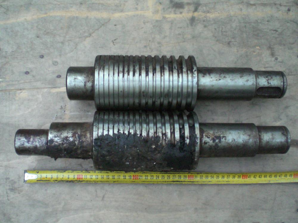

babur,
Те вальцы которые вам надо применяються при изготовлении тросов. Я хотел такие купить с последующей перешлифовкой.
Регистрация: 13.01.2013
Откуда: Крым.
Сообщений: 1953
Голосов: 107 / 38
их применяют для проката и я их хотел найти большого размера и шлифануть но потом попались немецкие большие и идею отменил.

Растянутые спиральки не распрямятся, а сомнутся, сцепившись и перепутавшись друг с другом, что и требуется.

ame50,
Да, такой эффект присутствует. Проволочки (точнее петельки) вылезают… и приминаются барабаном. Есть небольшая пружинная память у Жгута.
Пробуем решить эту проблему.
Через фильеры - будет вытягивание проволочек, а это повлечет изменение длины более заданной и изменение заданной плотности, через вес (гр./см.)
Хотя мысль интересная, но протягивать через фильеры такого же диаметра для "приглаживания"…
