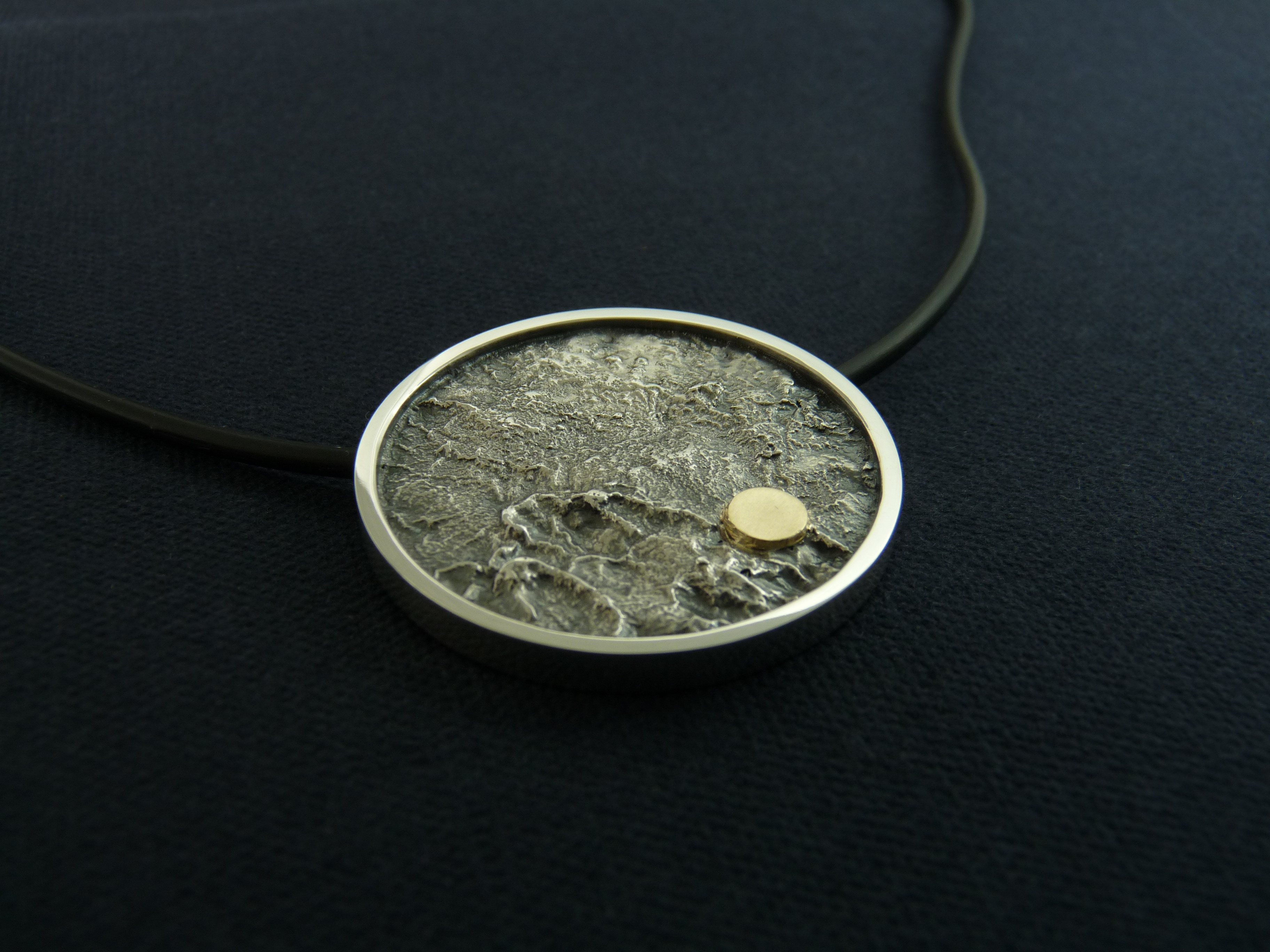

► Как повторить такое кольцо (как фольга) , Уверен мало кто сможет такое сделать

Хочу попробовать сделать такое же но не пойму как. На фольгу воск налить что ли?))

Greno4ka,
А от чего пукан-то рвется, возмущает чужой успех? Он никого не обманывает, а то что это кому-то не нравится, ну дело вкуса. Утверждать что это объективно красиво а это нет, никто не может, так как мы всё субъективны.
Мне кстати нравится, причем намного больше чем классическая ювелирка.
Я делал что-то похожее, но скорее всего другой техникой, у меня волны поменьше. Пластину грел шумящим синим пламенем, и как только метал начинал "плыть" я его титановой палочкой туда-сюда двигал, помял всю  пластину.

Greno4ka,
можно попробовать взять фольгу, смять ее немного, с одной стороны залить эпоксидкой. после отверждения прокатать кольцо, из воска для лепки, по этому бутерброду, предварительно смочив его или припудрив тальком.
или сделать из мятой фольги кольцо бОльшего диаметра, налить на внутреннюю поверхность воск, затем растворить фольгу.

или на помятую фольгу вылить инжекционного воска, фольгу отделить, полоску воска скрутить в кольцо, спаять, ковырялкой подправить стык, чтобы был незаметный переход, отлить.

Нечто подобное:
https://www.ganoksin.com/article/steps-making-a-chased-wedge-t-fold/
