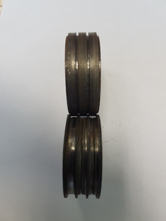

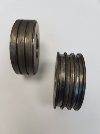

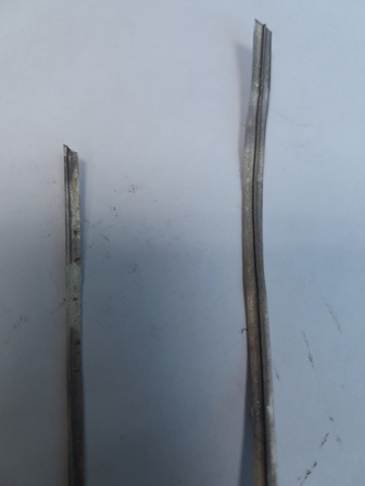

Всем привет!Недавно дочь заказала сделать ей украшения из даров бухты Стеклянной,обработанные морем кусочки керамики и фарфора.Сделать не составило труда, и вот решил поделиться одним очень полезным приспособлением,которым пользуюсь уже больше 25 лет.

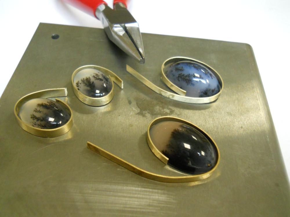

На форуме наверняка найдётся не мало любителей работать с кабошонами,и знают как трудоемко изготовить оправу для камня.

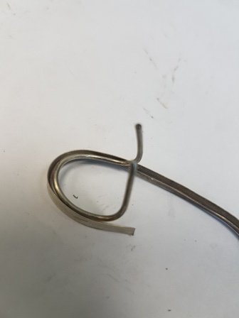

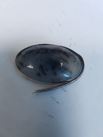

Приспособление облегчает намного данную операцию,вы можете заготовить заранее хоть километр кастов,останется только обернуть вокруг камня,запаять и обработать стык,а дальше можете крутить филигрань или довести до ума изделие с гладкой оправой.
  Упор для камня уже присутствует и его изготовление не нужно.Каст можно заготавливать любой,пошире,потоньше,потолще на вкус и цвет.
Касты можно делать и под кольца,впаивая шинки из проволоки.
Всего забот,заказать ролики токарю.

Здравствуйте. Меня очень заинтересовало ваше приспособление. Не могли ли вы параметры написать. У меня юмовские вальцы
Регистрация: 11.05.2016
Сообщений: 21
Интересный вариант, а чертежей или параметров каких-то нет?

vitaly67,
:trubka: Какие ещё параметры нужны. Всё по фотографии видно и понятно.
