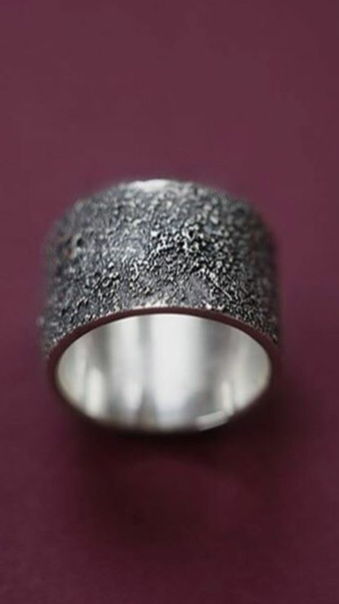

► Как повторить такую фактуру на кольце , На квартование вроде не похоже

Есть у кого нибудь идеи как сделать похожую фактуру?
Greno4ka,
Делал как то серьги листики, необходимо ыло что нибудьсделать, что бы не были гладкими, 72 припой наточил мелкими опилками, а чистое серебро крупными, смешал, добавил буры и этой смесью облудил поверхность листиков. Не скажу что получилась именно таая фактура, но что то общее есть. Можно ретикуляцию сделать (обсуждалось уже на форуме)

Дада! Старая школа ленивого мастера , просто и быстро, горячую деталь в опилки потыкать, в точности как
... припой наточил мелкими опилками, а чистое серебро крупными, смешал, добавил буры ...
Ну или можно сначала облудить одним припоем с флюсом, а потом креативненько облеплять фактурным мусором, которого навалом в корыте. :brows:

Или, как вариант, взять полоску бумаги, намазать клеем, художественно обсыпать кварцевым песком.
Сделать пакет: заготовка шинки, бумажка, лист нетвердого металла (напр. латуни).
Ну и прогнать этот пакет через вальцы.
Основная сложность тут – не покурочить фактуру при последующей работе с шинкой (гибка, пайка, зачистка шва и т.д.).
Если песочек взять разнокалиберных фракций, то должно получиться очень похоже на это фото...
alexsar54,
Песочек перемелет в пыль, лучше уж крупнозернистую шкурку использовать.
