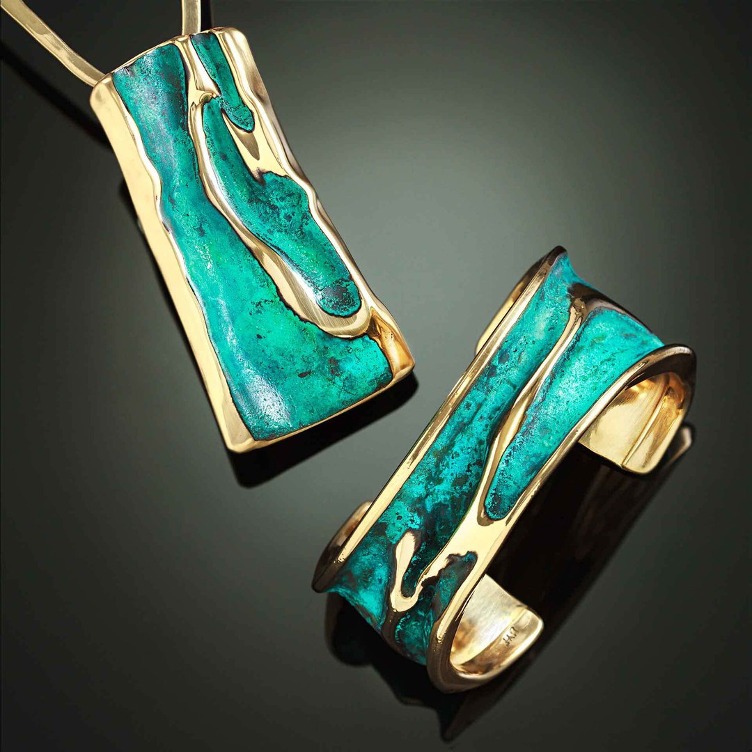

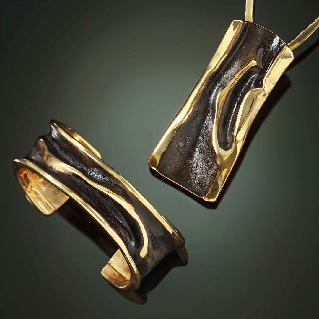

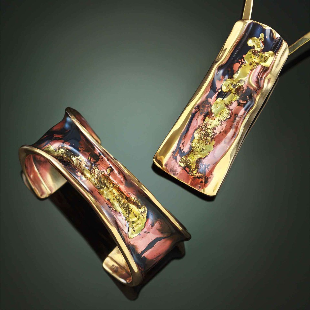

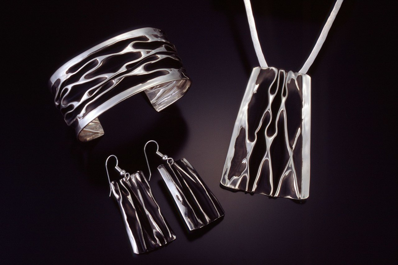

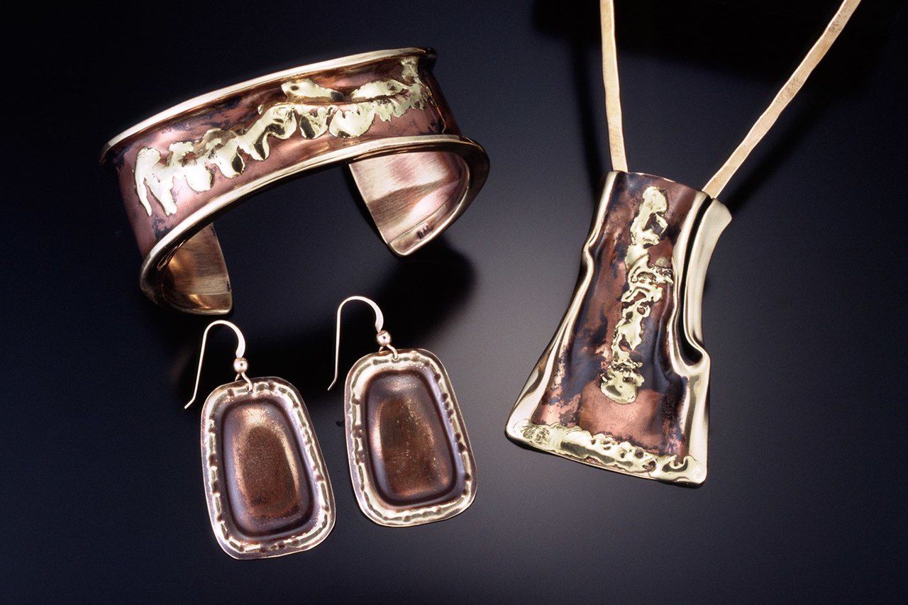

Серьги и подвеска мятой фактуры, разноцветные, -пока не понимаю как могли так середину смять!
Подскажите процесс смятия и наложения разных фонов.  Рисунок разный, не похоже на восковки.

Только на моих фотках торцы не согнуты...только средняя часть деформирована.

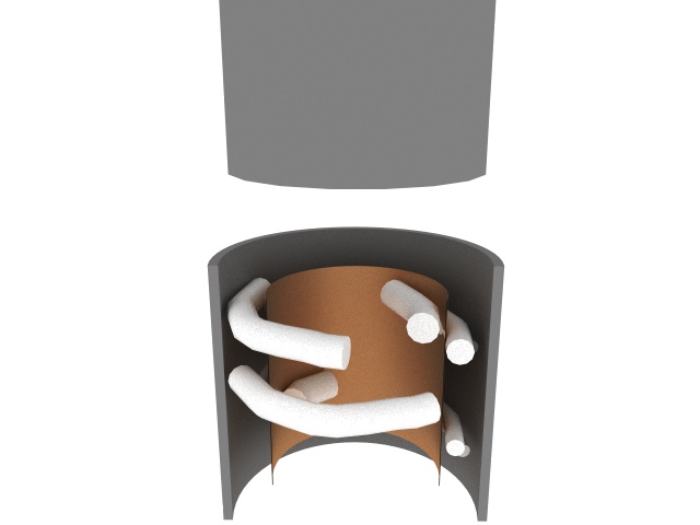

В 90-х делал как-то по такой технологии в кратце:
В цилиндр из примерно 100х150 обрезка стальной трубы заваренный с одного края, засыпал песочек, а в толще песочка размещалась пустотелая тонкостенная деталь с маленькими веточками для задания рисунка смятия (попались какие-то просто под руку, яблоневые, кажись). И поршень туда, и молотом большим быньчь-быньчь.  :bash:  Сминалось симпатишно.

Biorobot,
типа такого должно быть?

Ну нет, точно утверждать, что это сделано именно так, не могу. Просто увидел картинки, вспомнил свои старые потуги. Я тогда много экспериментировал и в процессе иногда выходило что-то похожее на фотки (кроме последней), но для меня это было брак. Пробывал и с камешками и с мокрым песком и глиной. А начинал вообще со смолы для чеканки на основе канифоли. Вплавлял туда полосу и дубасил по торцу через плиту стальную. Но ето гемор и не то.
А вот то, что ты набросал, это может быть интересно, только я бы замкнутую полосу шмякнул, как в последнем видео. В песке деформируется иначе, не как под прессом в роликах. Надо пробывать, затрат почти никаких, гараж и молот. Эмпирически окажется короче, чем тут измышляться. :bb:
