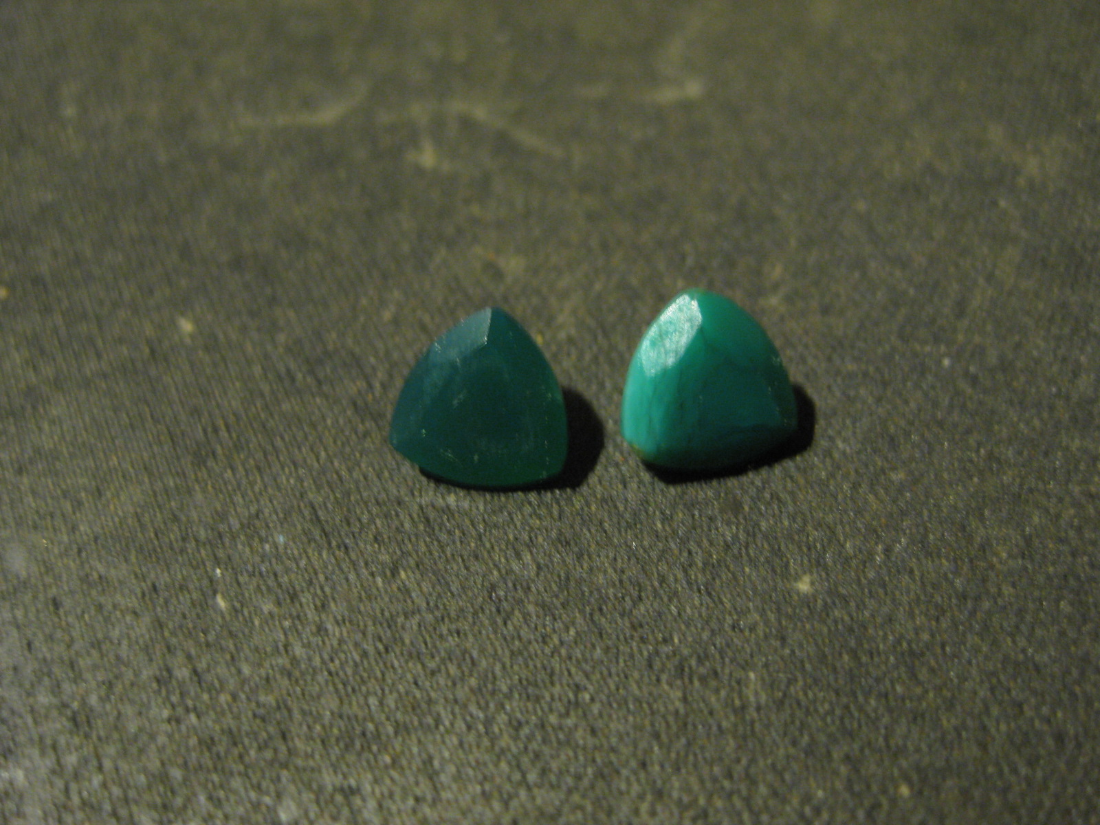

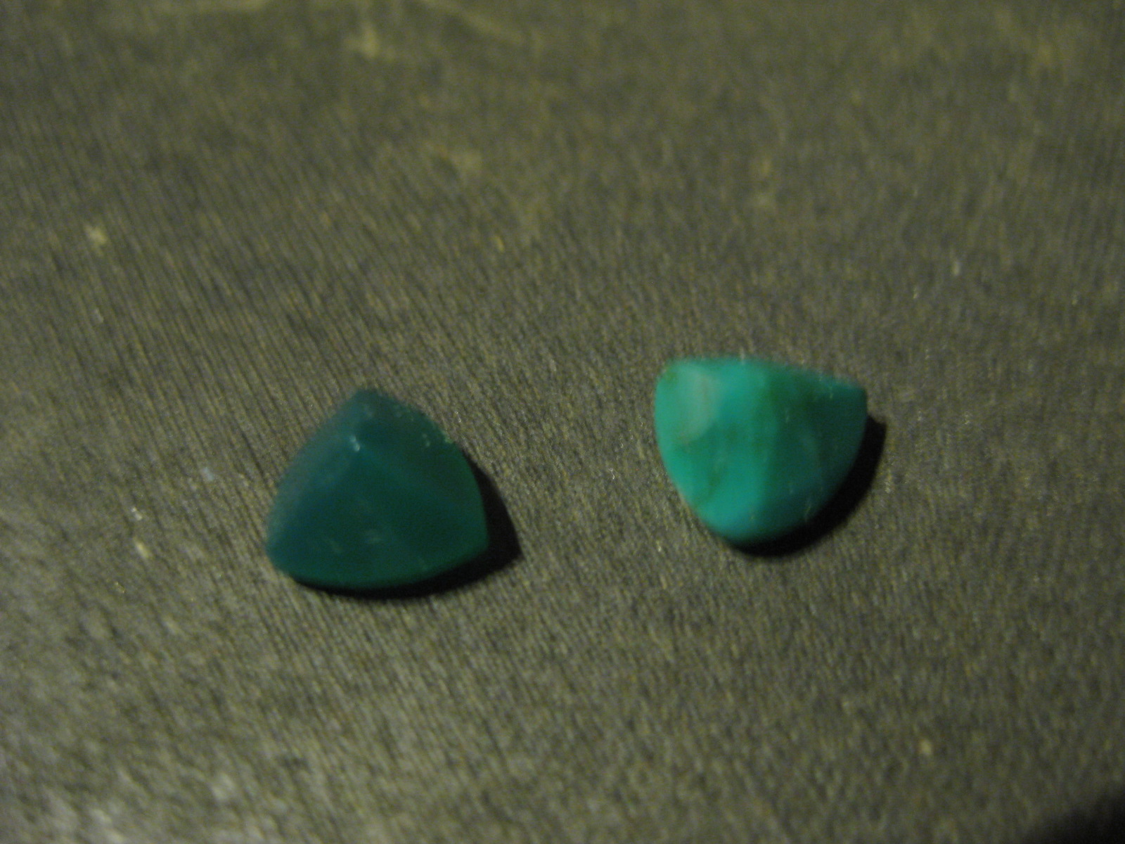

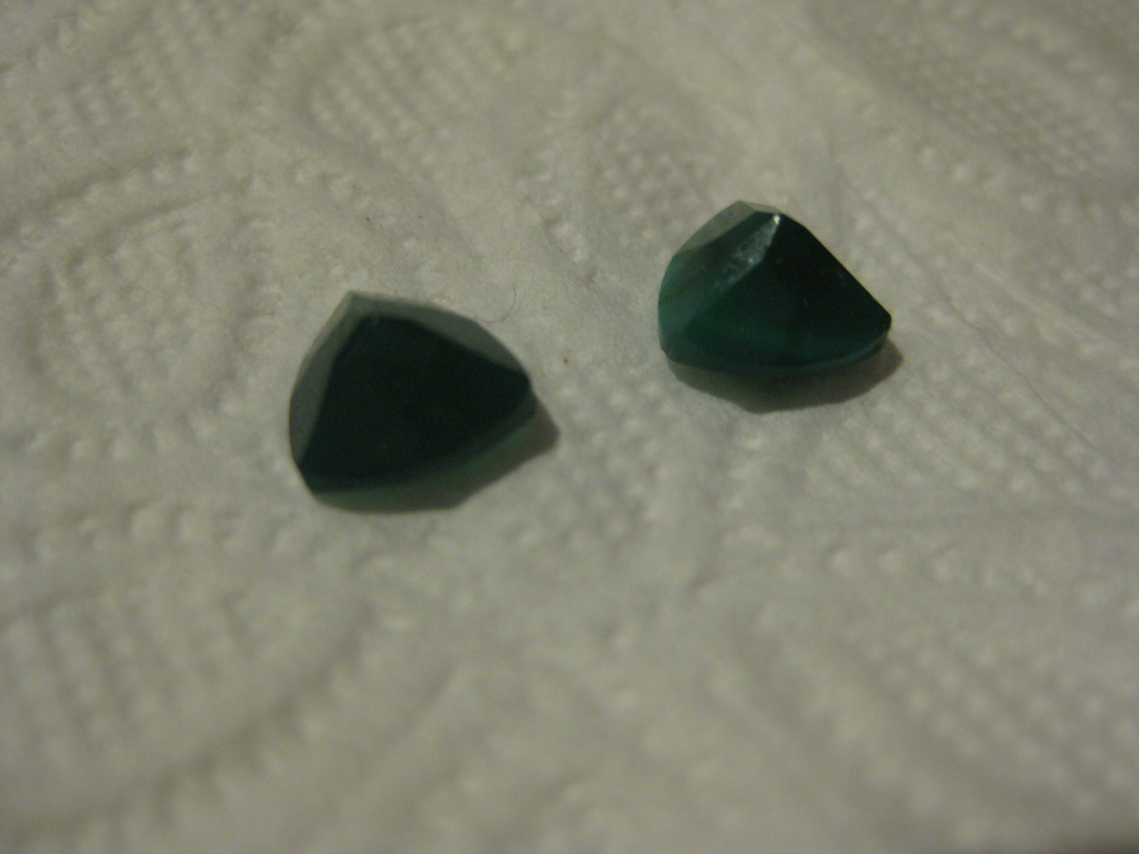

Регистрация: 17.04.2012
Сообщений: 61
Голосов: 20 / 0
Хоть какие нибудь фотки бы ,если это возможно.Лучше с кольцом.
Фотки какие получились, на темном фоне виднее...

Я как тот медведь из анекдота:что полез,я ж читать не умею))))
Ну вобщем я не спец по камням,но по моему разумению надо гранить-точить новый.

Guldsmed,
а уверены то, что жадеит? Или "со слов клиента"?

Guldsmed, Такое впечатление , что камни пропитаны были маслом или еще чем .

Регистрация: 05.06.2014
Сообщений: 171
Голосов: 13 / 2
Я по внешнему виду определил их как жадеит...
смешно)
А если по делу - уже не восстановите. Судя по результату на фото -  пропитка с красителем была. Термопаста такое не спасает.
