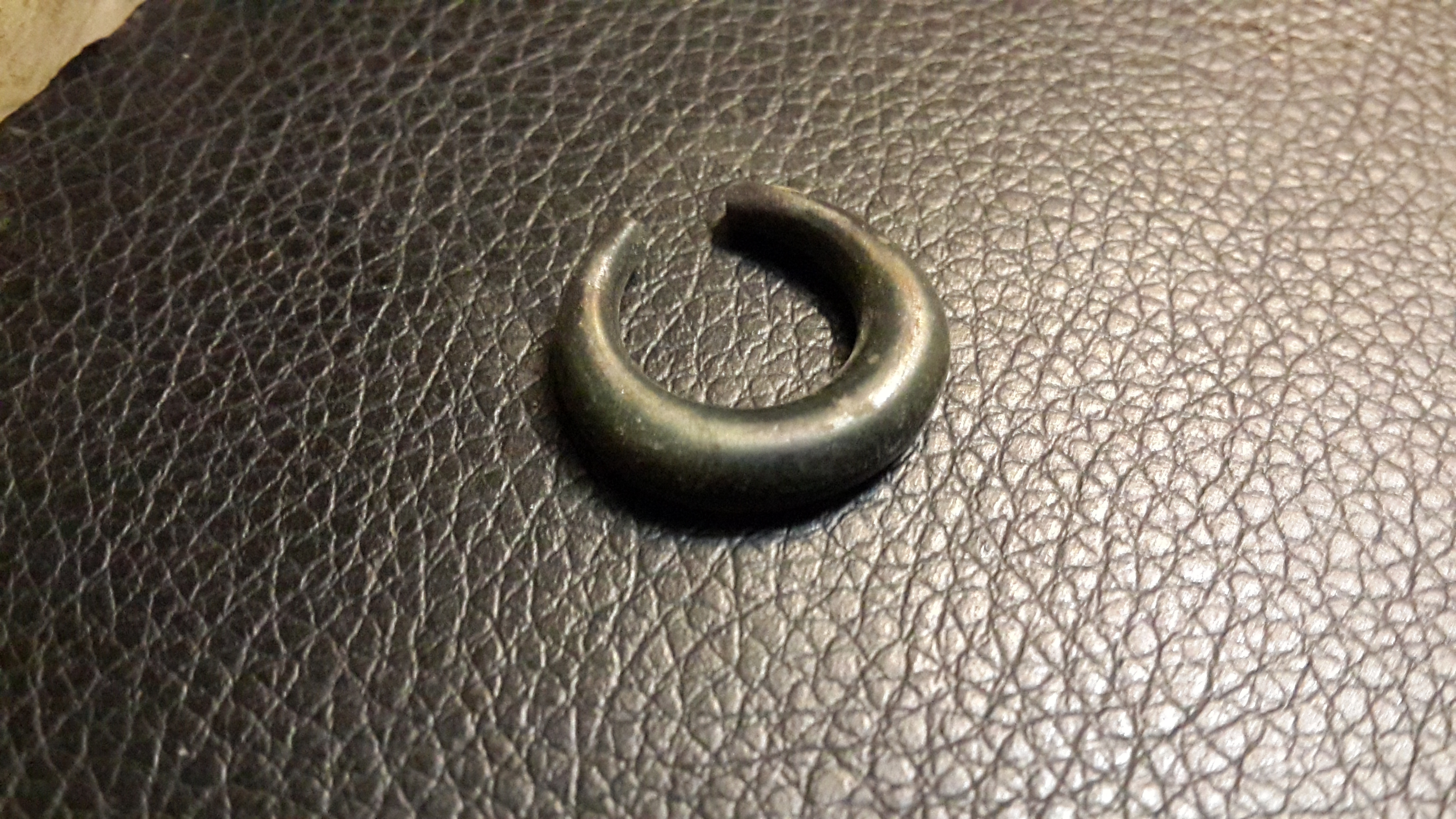

Как сделать такие серьги кто знает ?
Регистрация: 30.10.2011 Сообщений: 281 В друзьях у: 3 Голосов: 33 / 3 |
Добавлено: 13.03.2018 20:12:37
Регистрация: 07.11.2008 Откуда: Белая Церковь Сообщений: 1775 В друзьях у: 4 Голосов: 571 / 8 |
Добавлено: 13.03.2018 20:31:56
Выдавить или отчеканить две половинки и спаять.
Добавлено: 13.03.2018 20:36:33
края не сходятся при чеканке
легче сделать лунку в железе молоточными резцами Я думал может тут кто нибудь гнул такие?

Регистрация: 27.01.2016 Откуда: г. Кунгур, Пермский край Сообщений: 1458 В друзьях у: 6 Голосов: 244 / 3 |
Добавлено: 13.03.2018 21:16:23
hrust777,
![]() В молодости я пробовал такие серьги. Делал так: Брал гвоздь подходящего размера, скручивал в кольцо, отпиливал пилой, а все лишнее напильничком... Потом чутка шкуркой и в полировку. Пуансон готов. Можно в свинец давить. Я использовал оргстекло. |

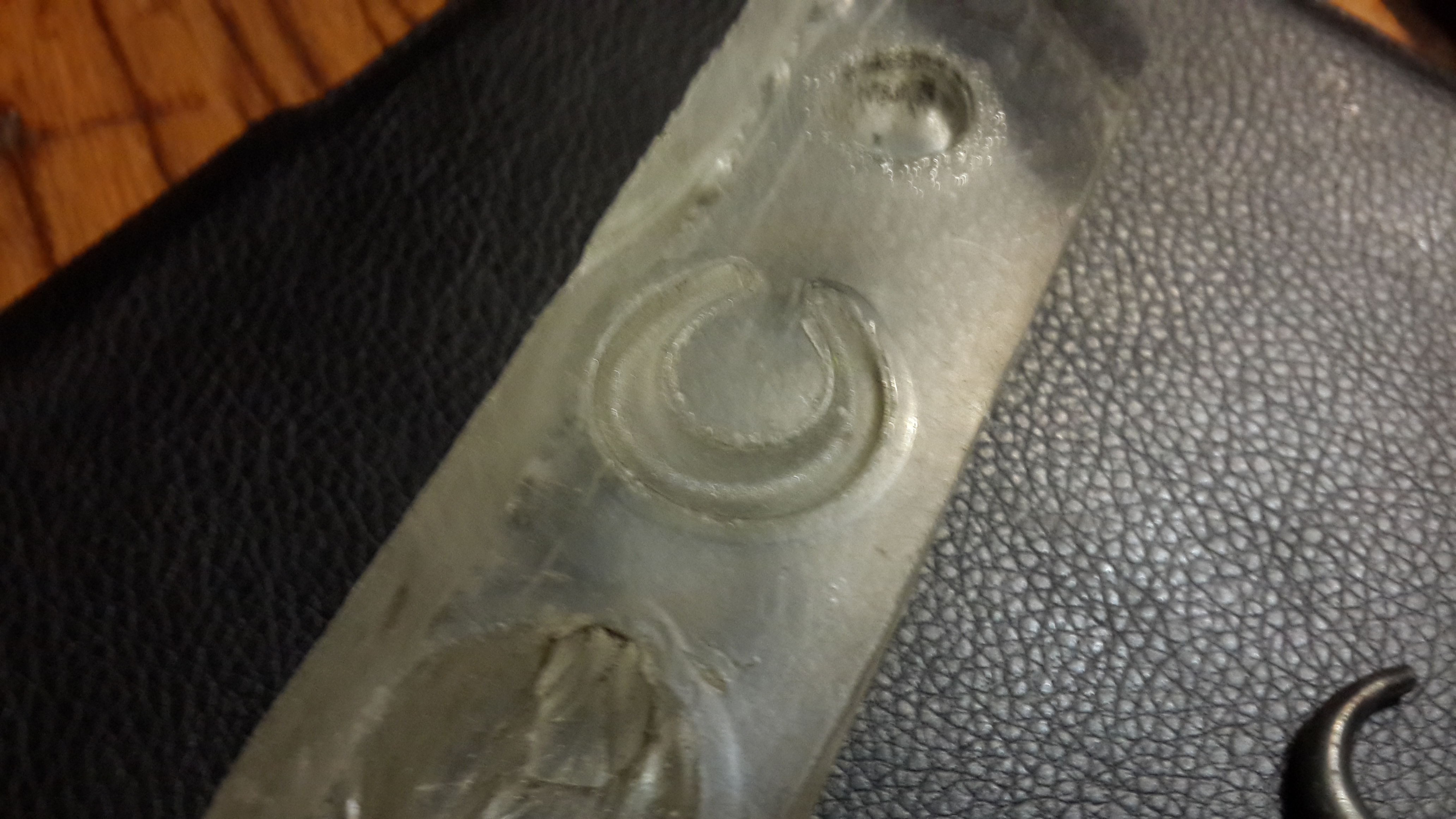

Добавлено: 13.03.2018 21:19:10
hrust777,
![]() Разогревал пуансон и прожигал матрицу. 5 минут работы. Но нужна хорошая вытяжка. |
Добавлено: 13.03.2018 21:35:22
Фото больше не загружается.
Опишу словами: Вкладываем пуансон в матрицу и с обратной стороны снимаем плоскость для удобства прессования.На матрице так же выравниваем верхнюю плоскость. Комплект выдерживает давление в 2 тонны. Достаточно для чеканки заготовок. Дальше надеюсь понятно. |
