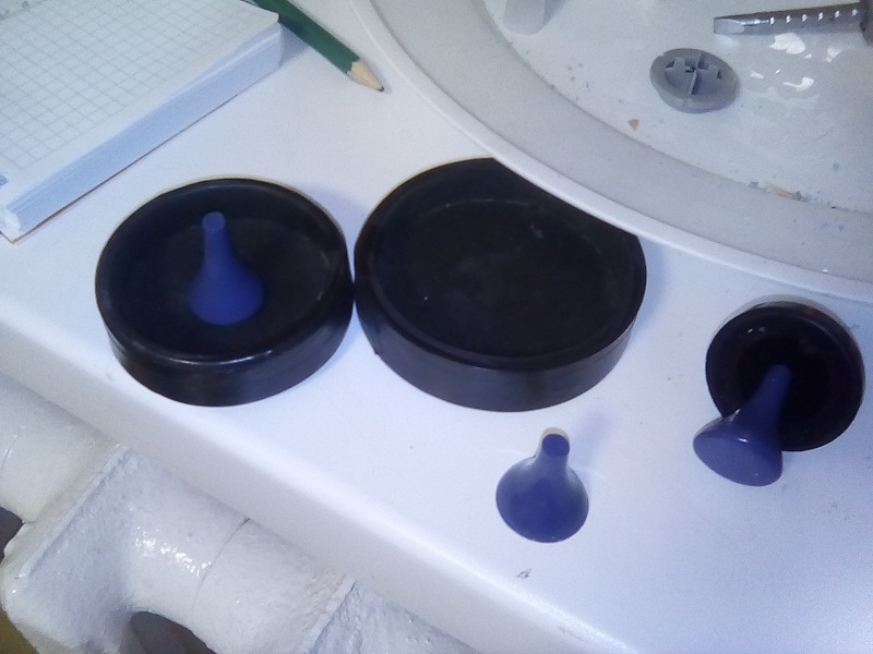

Регистрация: 09.03.2017
Сообщений: 126
Голосов: 27 / 1
absent, да именно с воронкой хотелось и без пластилиновой грязи.
Вот пока неопробованный вариант
вырезал круг и полоску из резины прям по приставленной опоке, приклейл полоску Моментом по кругу, получил сам бамачёк....а мудрил заливное отверстие из силикона и т.п.  ничего не получилось. Решил (вычитав на просторах форума) такие вот заготовочки из литьевого воска заливаю их в обезглавленную пешку пластиковую (справа на фото) ,низ срезаю ровненько и отверстие под саморезик чтоб не треснул . В бамачке в центре саморез будет,они потом  прикручиваются  туда плотно притягиваясь друг к дружке .
как то так  :blush2:
Изменено: ВалерСергеич - 06.03.2018 00:57:18

ВалерСергеич,
у меня опоки коллекция трубок из нержи  а тяну через дно, наделал опоки с фланцами так ни одну и не испытал, пока терплю пластилиновую грязь... трубки все вдеаметреразные поэтому башмаков нужно много будет, потетому пока паластелин, хотя он разный, и есть мягкий детский и не мажется и хорошо липнет и мягкий.
а вообще когда останется несколько диаметров опок планирую из резины запечь башмаки по пресформам, а их то можно у токарей заказать

ВалерСергеич,
Вчера хотел фото выставить, но :( не шмогла.
Суть. Берёшь опоку - сферу (шарик) к ней - заливаешь гипсом -получаешь "форму".
Переворачиваешь. Скотчем делаешь несколько витков, обрезаешь по высоте.
Затем заливаешь "чем хочешь."
Надеюсь "техпроцесс" пояснил. Немного. Надеюсь.
Пока.
Сообщений: 126
Голосов: 27 / 1
Ancle Fedor, благодарствую за заботу thumbup2 ...вариант с шариками хороший. что-то на подобии читал, но тогда так и не "въехал", а щас с фотками все понятно стало.
литейку собираю (точнее собрал) в моей теме про "рабочее место с нуля" даже фотал. колечки переходные заказал. и чтоб вставлялись перфорированные диаметром чуть больше чем опока (нагретая ж расширится малость) и с маленьким 35мм отверстием, чтоб через дно.
P.S.
А дырдочку под стоячёк как лучше? потом делаем (силикон еще не разу не сверлил :blink: ) или шарик убрать и "гвоздик"  вставить в гипс перед заливкой резины?  и форма заливной воронки важна?
на покупных конус довольно таки узкий , а так- широкий--полусфера....
А дырдочку под стоячёк как лучше? потом делаем (силикон еще не разу не сверлил ) или шарик убрать и "гвоздик" вставить в гипс перед заливкой резины? и форма заливной воронки важна?
Я сверлил в гипсе дырочку и вклеивал кусочек проволоки нужного диаметра - затем уже заливал жидкой резиной.
Хотя недавно пришлось её (резину) именно сверлить ... Обычным сверлом по металлу. Вроде даже ничего так "сверлится" :) Только диаметр сверла естественно больше, методом эксперимента.
Пока.
ЗЫ По поводу формы заливной воронки - на мелких опоках полусфера оправдана "целкостью и меткостью" твоего попадания при выливе металла в опоку :). Это на больших как бы уже не промахнёшся. Там внешний диаметр конуса практически равен диаметру "маленькой" опоки. А так... кому как удобней.

Когда плотно занимался малоразмерными опоками, делал импровизированные башмаки из подручного технического воска (подогнали по случаю  кусочек с полведра ) Заливал его в подходящие лунки анки, из холодной они легко потом выпадают, получались аккуратные полусферы, как у китайцев. Прилепил восковку к башмаку, прижал сверху опокой, можно заливать и под вакуум. После 4-5использований башмак в переплавку.
