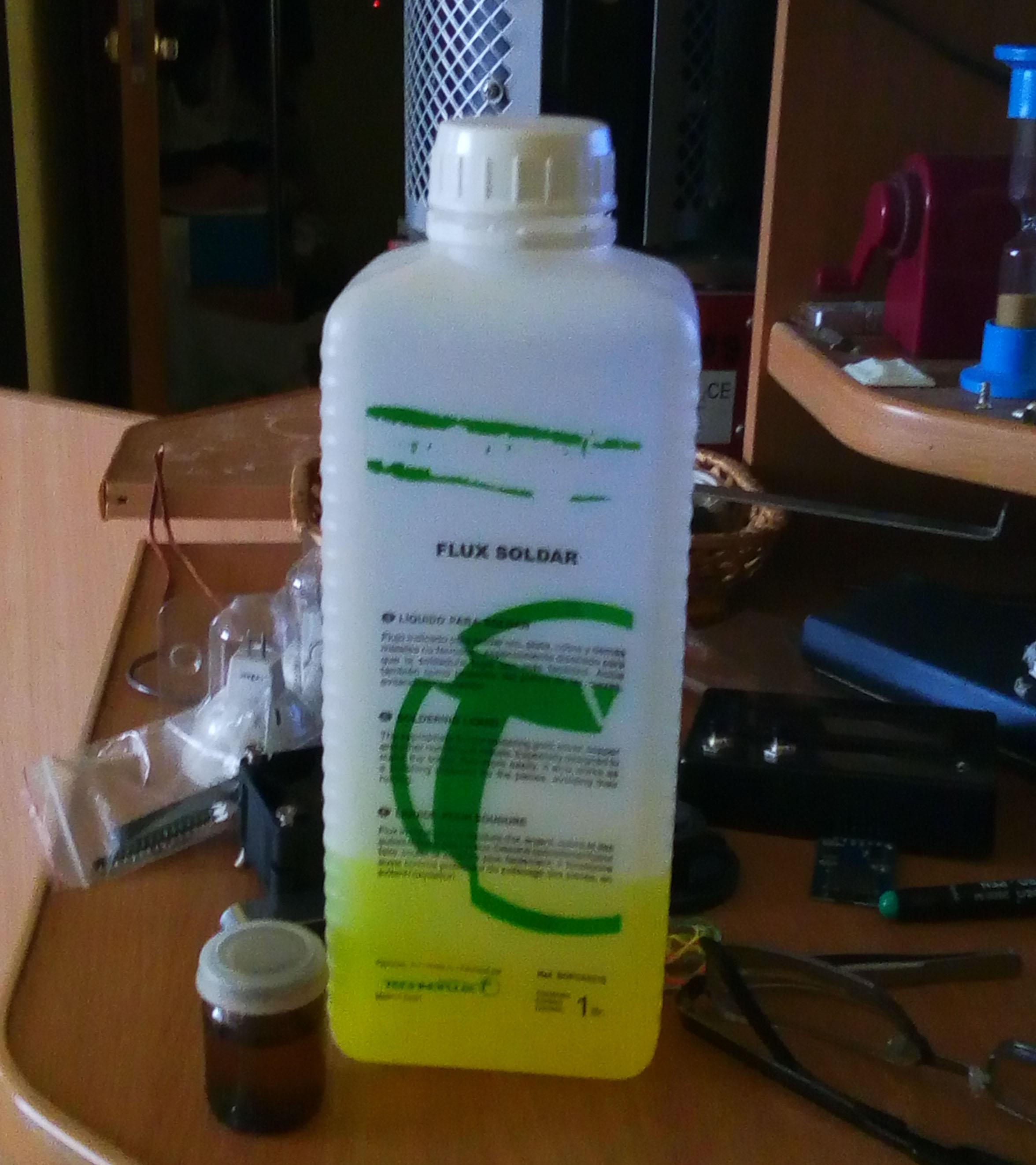

а для серебра Флюорон пробовали  использовать ?
Я технофлюкс использовал , паял золото, а для серебра , мне не понравился, купил 209 флюс.
Использовать технофлюкс для отжига...жалко, честно говоря.
Развел борку и с бурой в воде, точнее с водкой + вода, его и использую.
Все таки, его много нужно.

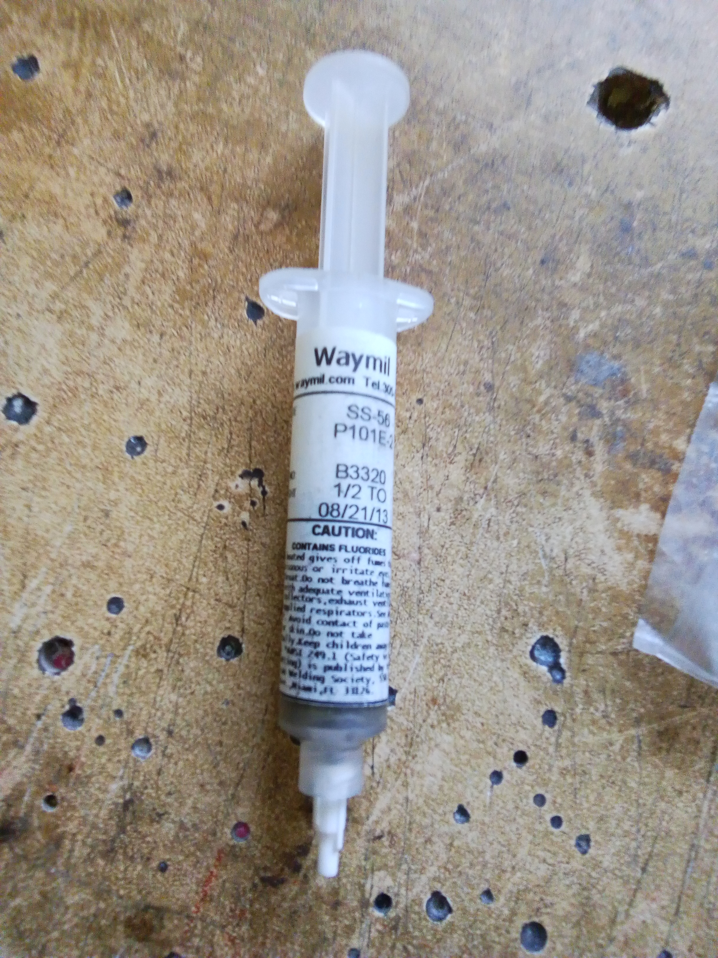

серебро паяю с 209 флюсом. Или вообще без флюса, буржуйским припоем из шприца.
Регистрация: 17.01.2015
Сообщений: 1371
Голосов: 59 / 13
trubotchist,
видел я в инете эти "шприцы", очень дорогие однако.
ame50,
Хочешь практически подарю?
Если паяю им - голова ... лучше я бы коньяка бы выпил......Даже смайлики  не хочу ставить.
Пока.
Сообщений: 1371
Голосов: 59 / 13
Ancle Fedor,
я нет понял, насчет твоей головы.......
Он что запах какой то "излучает" ?
ame50,
Честно, не знаю... или запах, или флюиды... или какую-то "хрень".
Каждый раз после пайки им мне надо выйти на улицу, подышать свежим воздухом.
Иначе любимая жена мне рекомендует съехать к маме.
Как она говорит - я становлюсь неадекватным :(.
Пока.
ЗЫ. Вот поэтому и перестал им пользоваться. Хотя есть у него и преимущества (наверное). Но лично мне в нём всегда не нравилось только одно - почуйствовать правильную "точку" плавления.

А состав то у него есть, у этого страшного флюса? Может сделан на растворителе таком, с индивидуальной чувствительностью паяющего на него.... Многие химвещества по разному определяются работающими с ними, кому-то запах приятен, а кого-то выворачивает...  У меня коллеги-биохимики. мерзость всякую :) грибками/дрожжами выращивают, кто-то заходит к ним в лабораторию и типа приятно, бражкой пахнет, а кого-то выворачивать начинает ещё в коридоре.
Дима, это вся инфо.
На сайт производителя естественно не лазил...  :blush2:

Содержит фториды, ядовит и раздражающий. Не использовать без адекватной вентиляции. В общем на для кухни явно :) . Что-то в духе ПВ-209.
