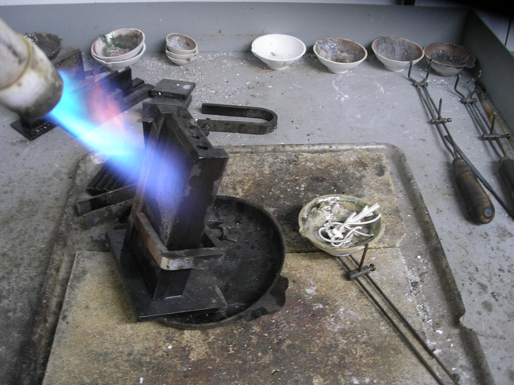

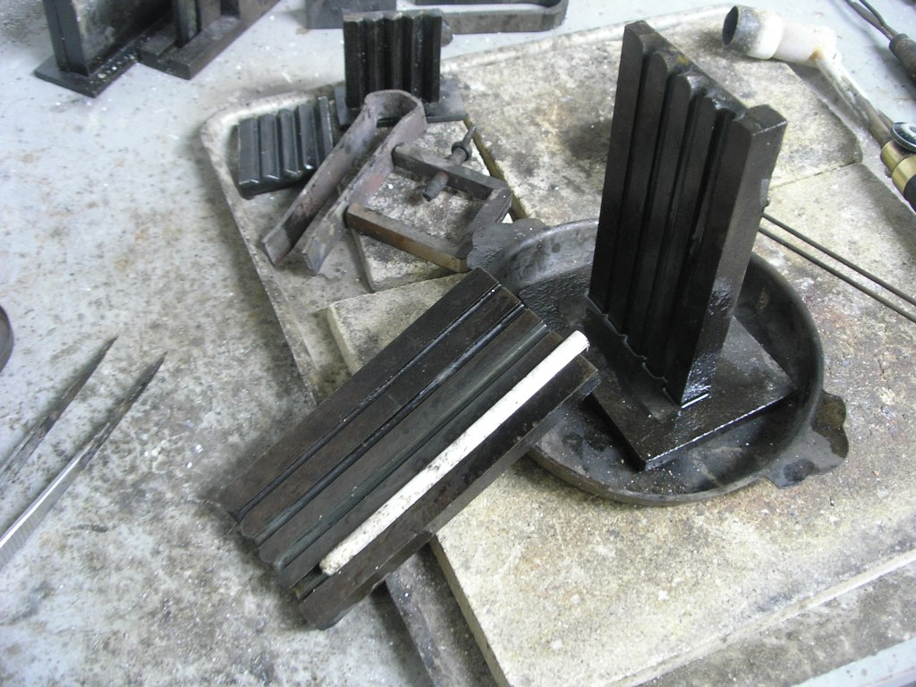

Графитовые или угольные изложницы наверное хороши, не спорю.
Но вот обычная стальная 150 мм высота, диаметр отверстия 7,5 мм, в данном случае масса серебра 65 грамм (влезло бы и 70), горелка бензиновая, смазка литьевой воск
И таки да, хромировать изложницу бессмысленно. У меня они все чёрненькие. Ни разу не ржавели.
