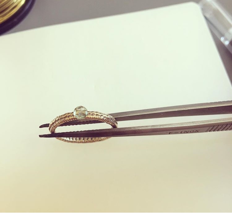

Хочу спросить по такому дизайну колец, как в приложенных фото. Как делали бы вы (если бы у вас уже был связаный крючком "оригинал"  :biggrin2:  )
Мне как девочке очень симпотичен как сам процесс, так и его результат, НО! Как из связаного оригинала получить восковку? Я новичек в ювелирке, поэтому каких-то тонкостей могу не знать, пока насмотревшись на ютубе роликов пыталась снять форму с помощью белого силикона (на оригинал предварительно наносила лак - для фиксации ниток, чтобы при лепке ничего не сместилось, да и вообще чтоб держал форму), но нанося лак оригинал становится менее фактурным и выразительным, нитки как бы сливаются под слоем (хоть и тонким) лака, соответственно и снятая форма совсем так себе...
Подумала о жидком силиконе, если "ниточное" кольцо обмазать воском (для легкого отсоединения формы), и лить жидкий силикон в форму? Будет ли фактура достаточно выразительна.. Хватит ли его так сказать жидкости чтобы повторить все эти изгибы.  В правильном ли направлении я мыслю?

Вы не заморачивайтесь с формовкой таких изделий в резину, высока вероятность потерять неповторимый креатив.
Лейте каждое связаное изделие индивидуально.
Литейщику будет абсолютно всё равно, нитки там или воск.
Я формовал и отливал мешковину и тканьё свёрнутые в рулон.
Единственное затруднение может быть при сохранениии формы изделия. Но это несложно решается.
Можно окунуть в ОЧЕНЬ сильно разведённый нитролак, например для ногтей, и дать высохнуть на ригеле обёрнутом полиэтиленовой плёнкой.
Можно нитролаком из баллончика обдуть. Но не для волос.
Смонтировать на ёлку можно капельками супера прямо к воску.
Одно время знакомая девочка отливала всякие узелки из серебра. Если не ошибаюсь из мулине.

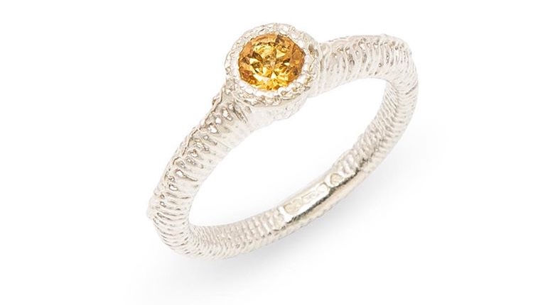

Еще никак не могу понять как получаются настолько идеальные кольца (я конкретно об этом авторе что выкладывала фото). Имею в виду что сколько изучала все фотки украшений, то совсем не могу найти в каком месте кольцо клеилось к елке, т.к. Фактура кажется прослеживается на всем кольце. Но ведь так нереально:) делаю вывод, что может просто мастерски подбирается угол для фотосьемки украшений
Регистрация: 27.01.2016
Сообщений: 1458
Голосов: 244 / 3
davy,
По всей видимости после удаления литника рельеф дополнительно обрабатывается.
Чеканка, гравировка или работа бормашинкой. Воссоздается рельеф. Поэтому и не видно место крепления к елке.

Svetly,
Да, наверное. Хотя вот тут нашла гладенькое место без фактуры :)
Регистрация: 19.09.2017
Сообщений: 2028
Голосов: 171 / 95
Прикольное колечко, и наверно где проба с именником стоят - там и литник был. Хотя я в это особо не понимаю.

кстати, на первой и третей фото в моем самом первом посте вроде как тоже нашла место где был литник.
Видно в обоих кольцах гладкое место без фактуры. У обоих слева, у одного (первого) как бы снизу кольца, у другого во внутренней части. В общем если поизучать детальнее увеличенные фото видно, что с восстановлением фактуры видимо не заморачиваются.
