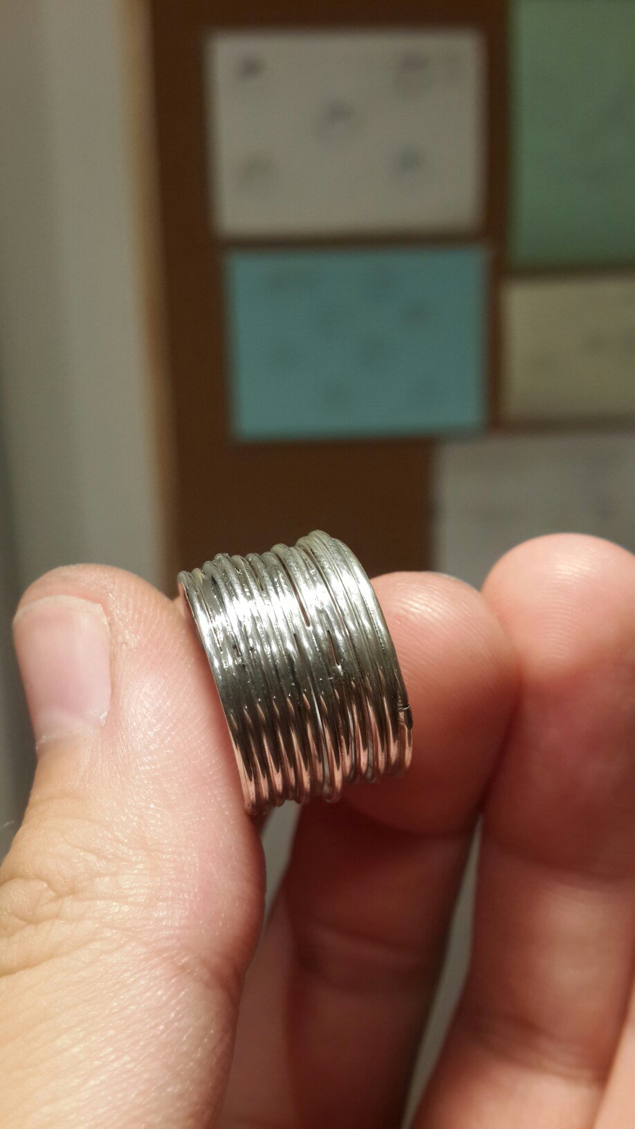

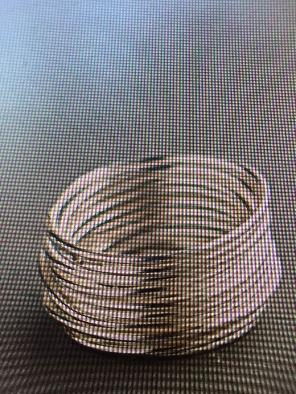

Всем привет. Заказали кольцо из проволоки 1мм. На первый взгляд простое до нельзя. Сделано по спирали. То есть проволоку намотал на палку нужного размера и спаял (можно каждое колечко паять но это муторно). Проблема заключается в том что между проволочками припой имеет шероховатую структуру и сильно портит вид кольца, а оставлять не спаянным нельзя.
Как быть? На лазер не хочу относить - дорого очень получится. Моё кольцо 2, первое это то что нужно сделать. пробовал шлифовать, но наждачка не подълезть. Галтовка тоже не поможет, там нужно именно шлифовать или типа того
P.s. на непропай внимание не обращайте, это тестовый образец
P.ss. Возможно я изначально не так спаиваю. Может быть у вас есть идеи как сделать это лучше, буду очень рад комментариям

Припойчик с какой стороны накладываете? Да плотней колечки зжимать-то может?

Greno4ka,
Сложного ничего нет, подбираете текучий припой, пламя помягче, если где то он не аккуратно лёг, запиливается мелким надфилем, например трёхгранным 4, и заполировывается  ниткой в пасте.

Greno4ka,
1 Намотать нужно ровно, можно с небольшим запасом по длине, с учетом того что бы потом ровно отпилить края.
Проволока должна быть мягкой, накрутить с большим натягом.
2 Покрыть жидким фрюсом. Разогреть до плавления флюса. Свести до исчезновения промежутков все витки, прилагая небольшое усилие.
3 Только после того, как вам удалось свести все витки под флюсом, паять, как посоветовали выше,  текучим припоем. Припой лучше надкладывать с внутренней стороны. Пламя широкое мягкое.
4 После пайки мелкий с острым краем надфиль или рифель, тонкая( заточенная ) шлифовальная резинка и полировка.
Удачи.

Greno4ka,
Спасибо большое. Припой использую латунь + серебро 999 1/3. Как пламя влияет на припой? Паял кстати жёстким. Припой иногда бывает вообще не течёт, а рыхлый, это из за малого кол-ва флюса (бура+ вода паяю серебро)?
Попробую поплотней зажимать. Привой снаружи

Как пламя влияет на припой? Жёсткое или мягкое
Кстати как правильно пробуривать изделия? Что бы оно всё было белое или прям чёрное от буры?)

Greno4ka,
Вы бы для начала указали из какого материала паяете кольцо, что бы можно было посоветовать вам лучший флюс.
Хотя почти наверняка подошел бы жидкий флюс на основе буры и борной кислоты.
Изделие надо покрыть флюсом так, что бы активизировать всю поверхность, что бы припой мог беспрепятственно растекаться по всей поверхности.
Мягкое пламя позволяет нагреть все изделие более равномерно и создать предпосылки для более ровного растечения припоя.

Greno4ka,
 Главное - красиво намотать, у Вас слишком просто получилось. Потом связать биндером в 3-4 местах и паять порошком припоя с бурой, как всегда паяют проволоку....

Попробуй мало очень мало припоя добавить после наждачкой в руную ствки обработай. Думаю поможет. Не помешал бы микроскоп.

maks1976,
Наждака не подлезает вроде или плохо старался) Сделал резинкой, заточив её на алмазе
Истина, жаль понял не сразу. Спасибо большое  :)
Спасибо, почитатю
В общем всё сделал, заказчик доволен. Большое всем спасибо!! Удачи

Да наждачки бывают разные взялбы 600 плотная  бумага дело пошлоб
Пожалуй, подобные колечки, нужно паять чтобы потом наждачка не требовалась. Мягкий текучий припой.
мне посоветовали припой сварить с иридием или кадмием. Типа он оч текучий, но где в Москве купить это без документов в малом кол-ве? Сам я паяю 9гр чистоты на 3гр латуни ( не знаю какая латунь, подарил ювелир, сказалдля припоя)

С иридием? Может с индий вроде хороший припой получаеться .

maks1976,
ошибся) Конечно индий
