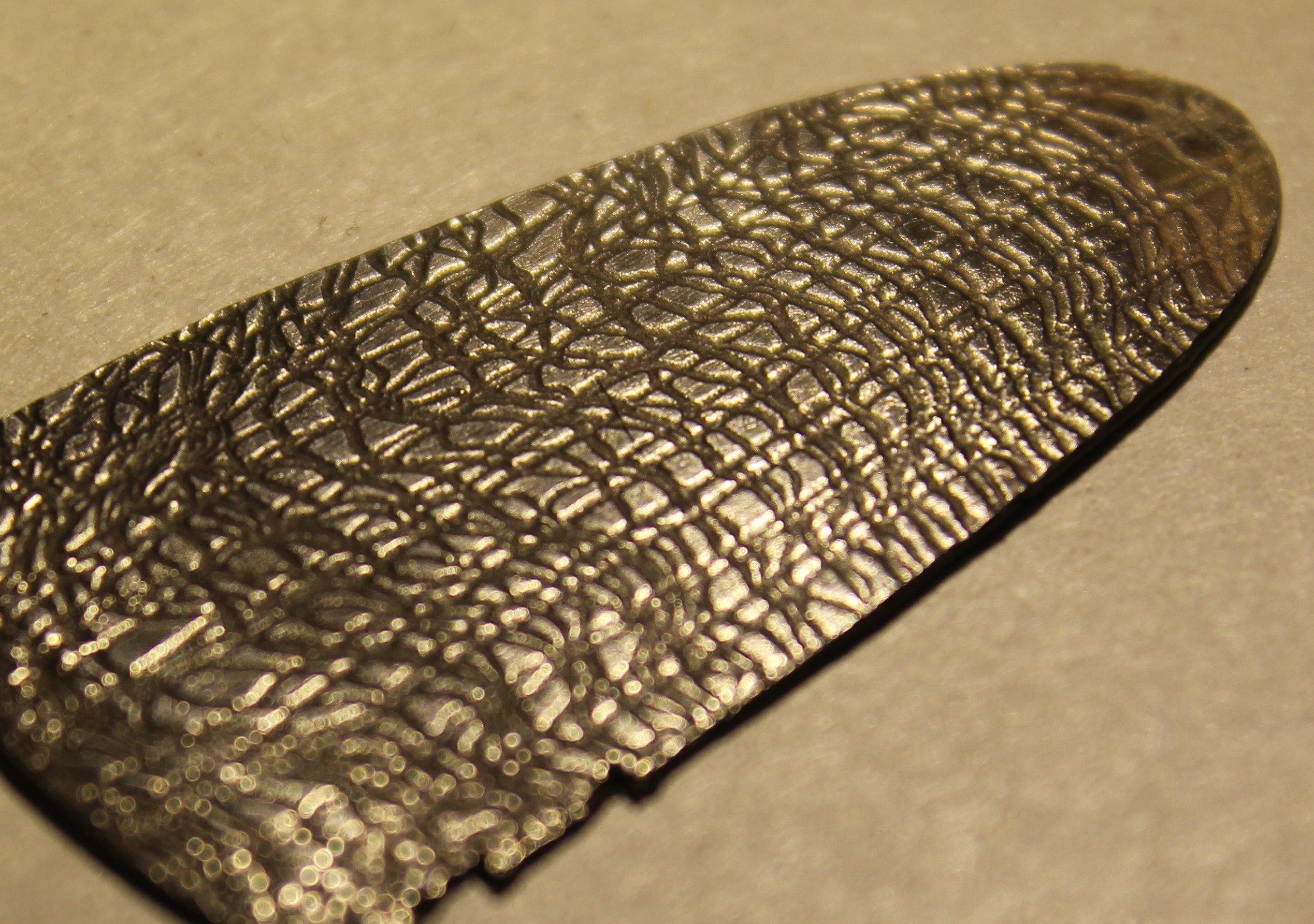

Уважаемые специалисты,
хотелось бы узнать как делается
подобная на фото фактура металла.

Через кожу или через тряпку прокатай на валах
Стесняюсь спросить.
А что должно получиться?  :blink:
На новый год делал браслетик с подвесами-лепестками, катал желтое золото 585, толщиной 0.35мм внутри обычного бинта сложенного вдвое. Текстурка получилась интересная, как крокодиловая кожа.
Ниже подобная текстурка на серебре.

Есть бумага с разной текстурой. можно самому нитками на бумагу рисунок клеить

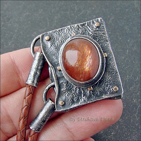

:trubka: Что хочешь клей, чем хочешь прокладывай, а на фотке- ретикуляция.
Но с бинтиком, тоже прикольно.
! ! ! Слишком толстый слои материи может расколоть валы ! ! !
