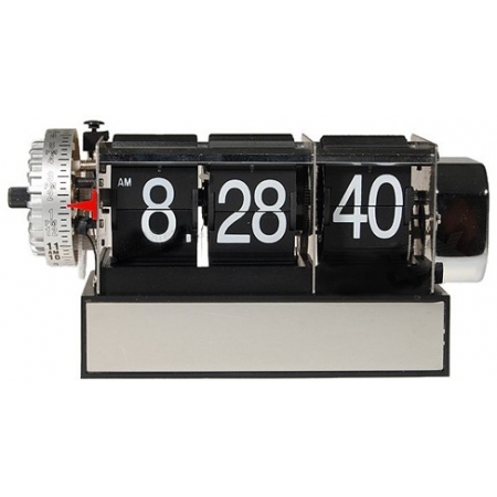

Sd768,
Что такое перекидные сектора? типа, как на этой шайтан-машинке?
KeX,
это проще нарисовать, но времени пока нет, может завтра нарисую. Но это так, сложно спрогнозировать, что получится.
