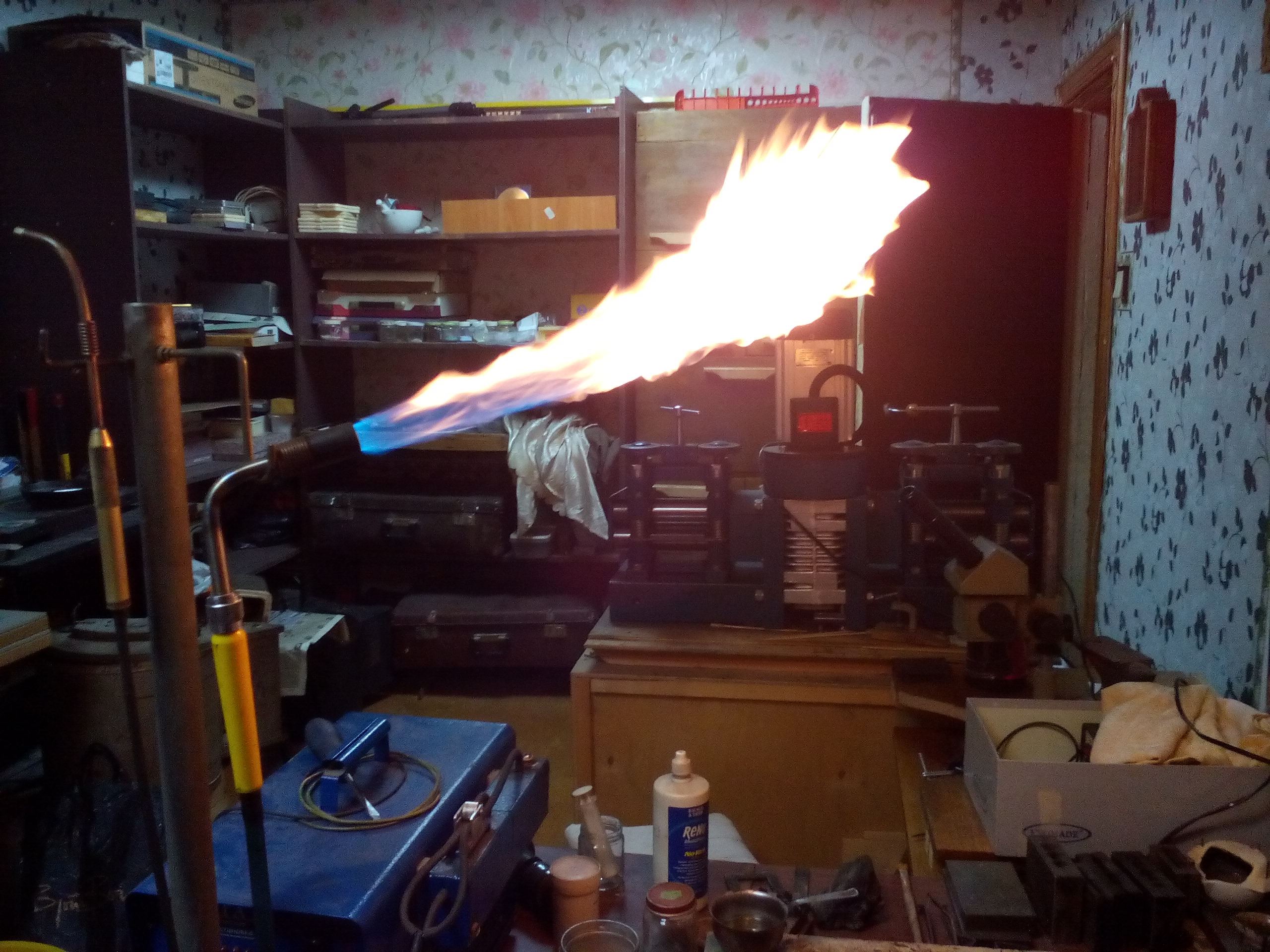

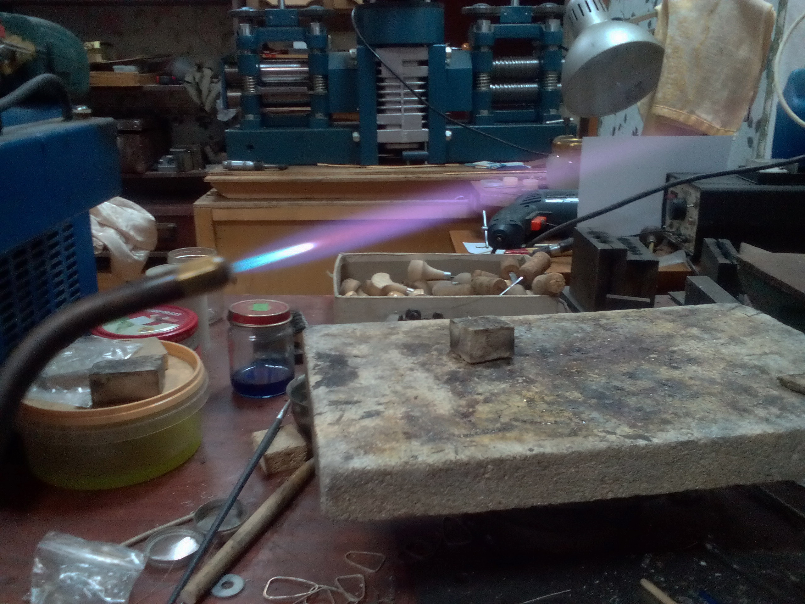

У меня есть две горелки - бензиновая и водородная
Вот максимальное и минимальное пламя моей бензиновой.
Минимальное ещё можно уменьшить, чуть переделав систему, чем я и буду в ближайшее время заниматься, как закончу и сдам заказ.
А вот среднее пламя водородной горелки "Лига", которым я большинство паек выполняю

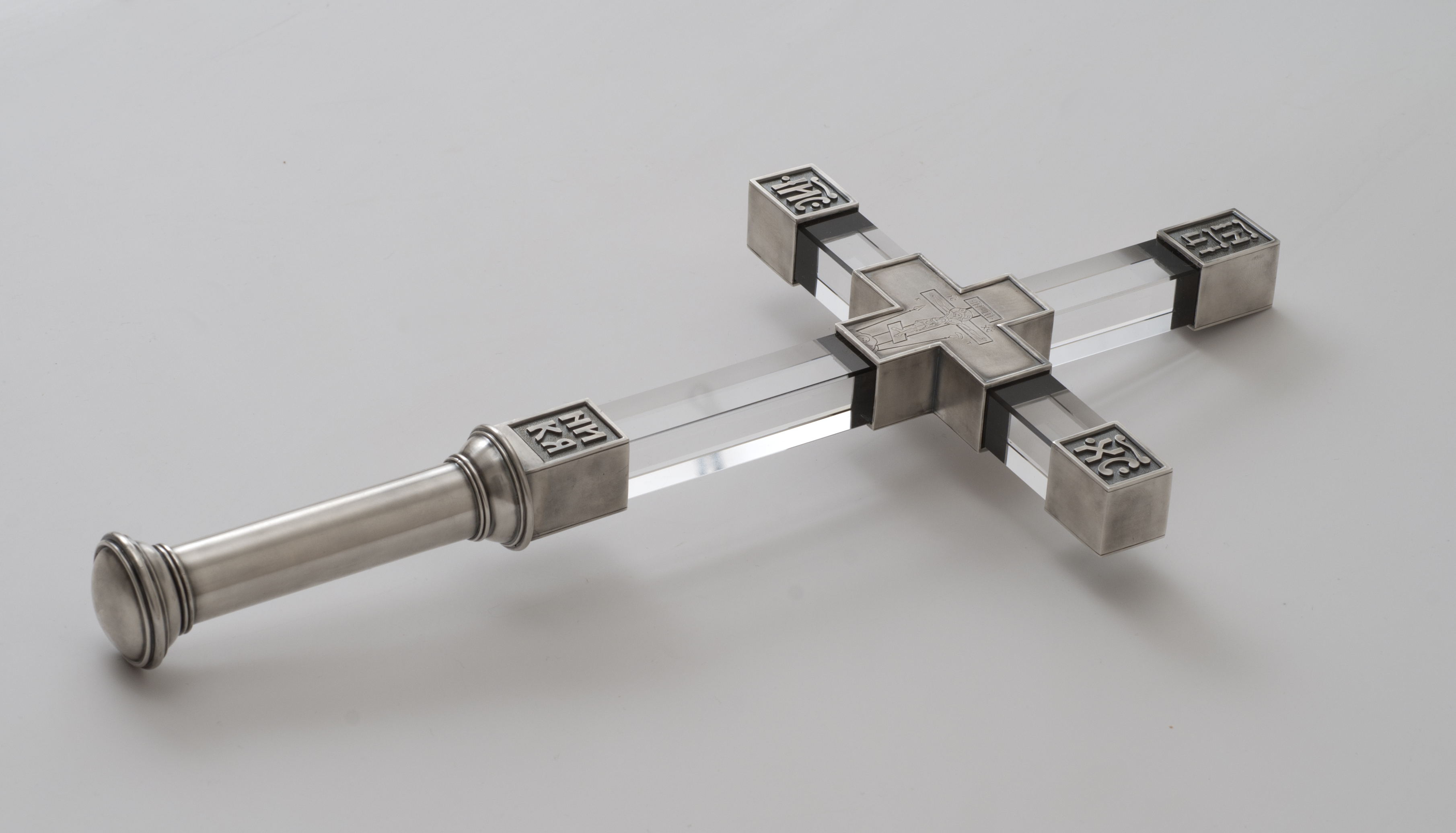

Когда у меня водородка появилась, я кипятком писал от счастья! ))))
Первую же работу "Лигой" выполнил вот эту
