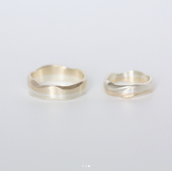

Всем привет!
Подскажите, пожалуйста, как делается подобное трехслойное кольцо - посередине слой серебра, по краям два слоя сплава золота. Самый подходящий вариант изготовления, который приходит в голову - это сделать 3 прутка на ручьях в вальцах, сточить их до прямоугольных брусков, припасовать, спаять и затем полученную пластину прокатать в вальцах до нужной толщины. А затем делать кольцо. Но, честно говоря, выглядит как-то замороченно. Посоветуйте, пожалуйста, как бы вы делали такое?
