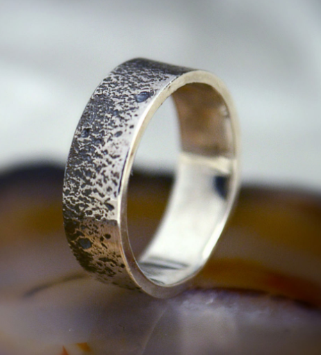

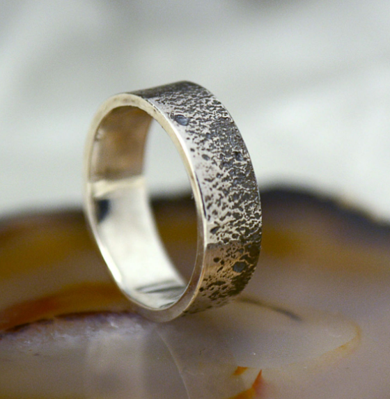

Как повторить такую фактуру в ручную
Регистрация: 28.02.2016
Откуда: Default City (Москва)
Сообщений: 792
Голосов: 28 / 11
Всем привет. Хочу колечко сделать такое же, но не понимаю как сделать такую же фактуру. Может быть в воске наковырять дыр, отлить, запилить напильником и заоксидировать
https://www.livemaster.ru/item/13583965-ukrasheniya-sabulum-koltso-iz-serebra-s-pesochnoj-fakturoj

Единственный правильный ответ. Большое спасибо всё получилось!!!!
