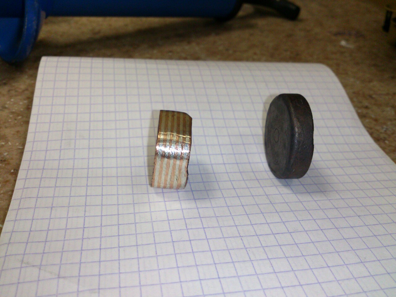

AmarasArtWorks,
Привет,  делал подобное с использованием литейной машины, основной момент в этой процедуре это постоянное равномерное сжатие спекаемого брикета и подбор температуры...при использованием литейной машины со спец оснасткой это не сложно...
Также посмотри в сторону не создания защитной атмосферы, а создания вакуума ....
Ну и еще мысли вслух...металический цилиндр дно заварено, но это дно графитовую шайбу на нее брикет металических пластин сверху еще графитовую шайбу, сверху поршень со штоком на который будеш подавать усилие для сжатья...ну и этот цилиндр нагревать, можно в него и аргон подать через штуцер...надеюсь смысл ясен angel
