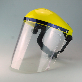

Зашитный ящичек со стеклом и двумя дырочками для рук и все

Работать строго в экране и очках, никто не разу не ловил щетинку в глаз? непередаваемые ощущения |

Пластиковая бутылка литров на 8-10 легко превращается в прозрачную муфту-аквариум

В муфту-то легко, но емкости эти и мутноватые, и часто рифленые, смотреть сквозь них тяжко, глаз жалко, свои вроде...

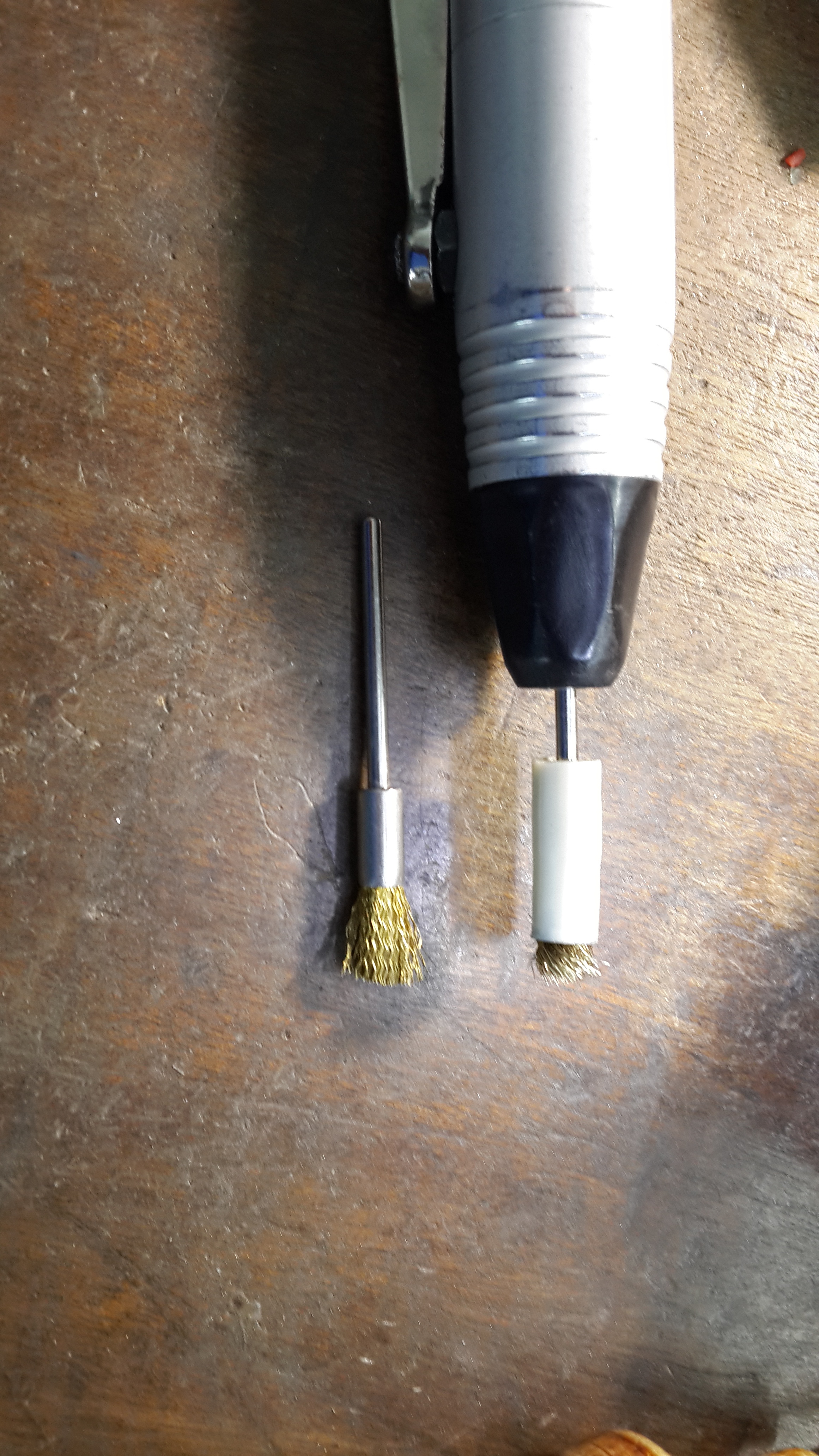

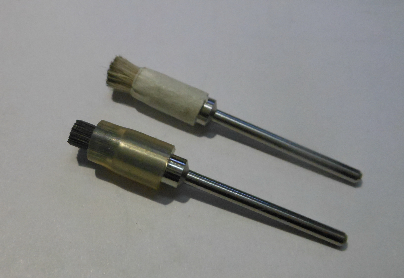

![]() Сегодня понадобилась щетка. Вставил новую. И тут началось. Иглы во все стороны. Подумал чуток. Натянул кембрик на щетку и вот оно счастье. Вылет щетки можно регулировать. И иглы перестали лететь. Сработка щетки идет микроскопическими частями. Жесткость та-которая нужна. Пробуйте. Я думаю и вам понравится. |

А я малярным скотчем мотаю или кусочек силиконового шланга.
