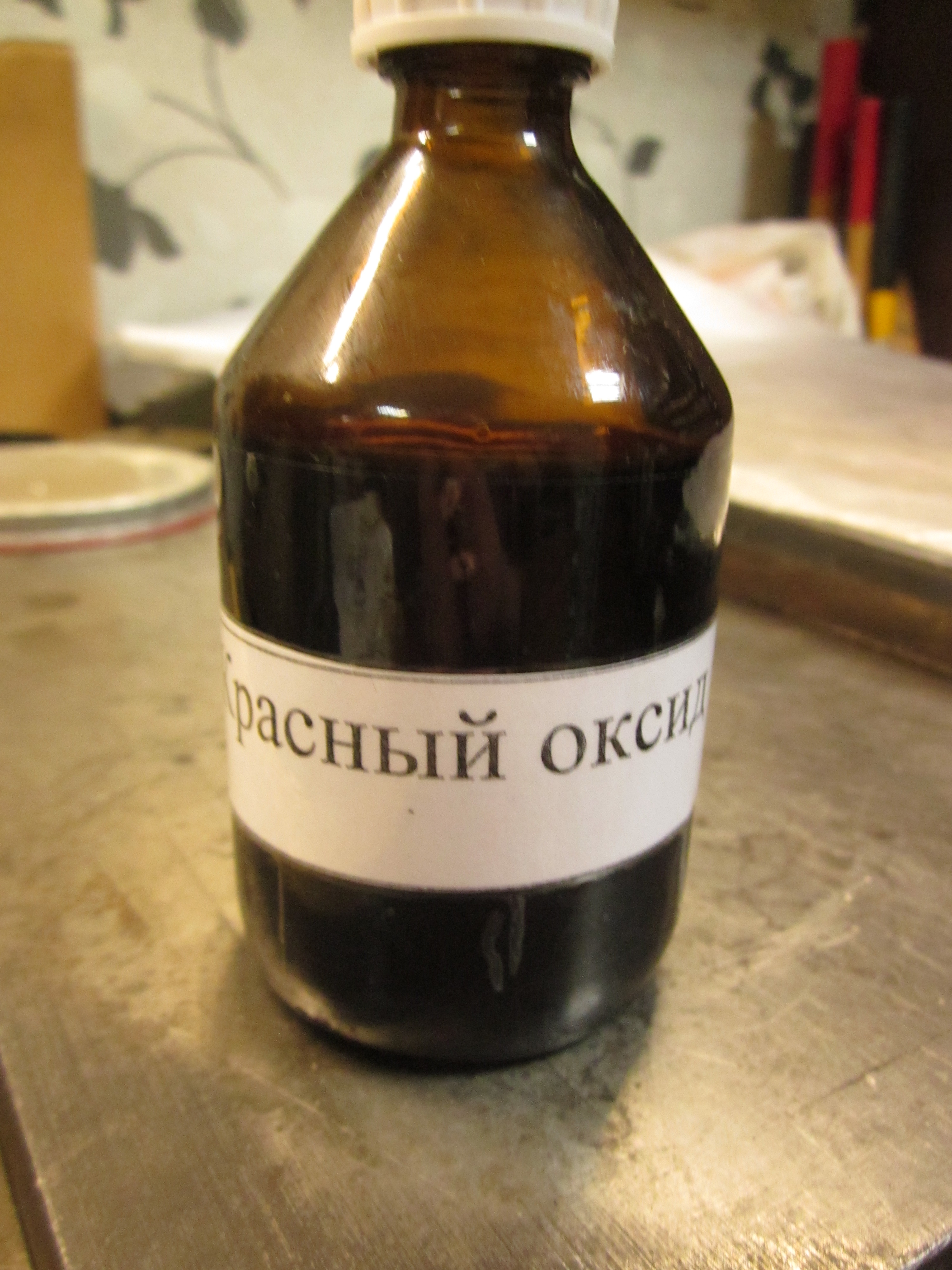

Получил заказ на изготовление цепочки с требованием, чтобы не окислялась. Индий я ещё полгода назад купил, но пока так и лежал мёртвым грузом, а заказ меня вдохновил )) Вот буквально только что сделал сплав серебра, меди и индия, проверил на окисление и убедился что это полная лажа. Окислился просто в черноту.
Состав лигатуры:
Серебро 92,5 %
Медь 2,5%Индий 5%
Хочу попробовать с германием, но на сайте http://редкийметалл.рф/germanium.html
продают только от 100 граммов. 15тыр платить ради эксперимента жаба душит...
У кого-то есть немного германия? Был бы очень благодарен и прикупил.

Оксидировал вот такой хренью. Она на основе щёлочи

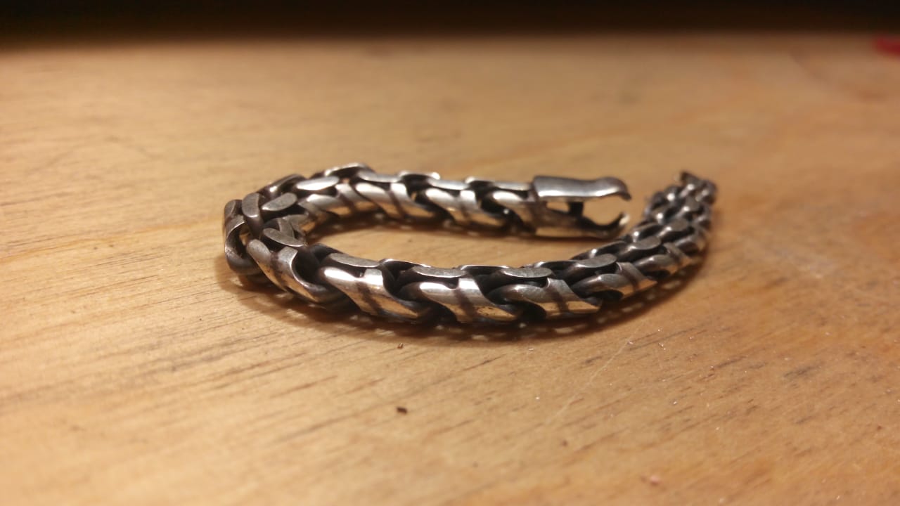

А вот и индиевый припой:
Он еще не четко полосой, а как-то размазанно темнеет. Носил я сам для эксперимента. Сама цепь не особо чернеет, а припой за несколько дней как на фото становится темным.
И немного по другой теме, любопытная загадка.
На фото часть от целой цепи, которую вернул клиент, по причине слишком сильного потемнения. Год назад он заказывал подобную, и ни разу не чистил, она не темнела. Недавно заказал эту, она у него стала за день два дико темнеть, причем не чернеть а покрываться медным цветом, и что самое интересное, швы с припоем не темнели. Металл примерно один и тот же (не припомню чтобы я лигатуру раньше использовал), одна темнеет, другая нет. Разве что припой другой, может он как-то катализирует процесс и цепь темнеет?..  Мазями и чем-то еще говорит не пользуется.
Я её полирнул, помыл и стал носить сам. Сама цепь почти не темнеет, а швы за несколько дней становятся грязно-темными.

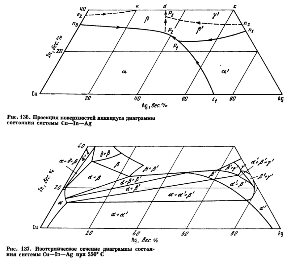

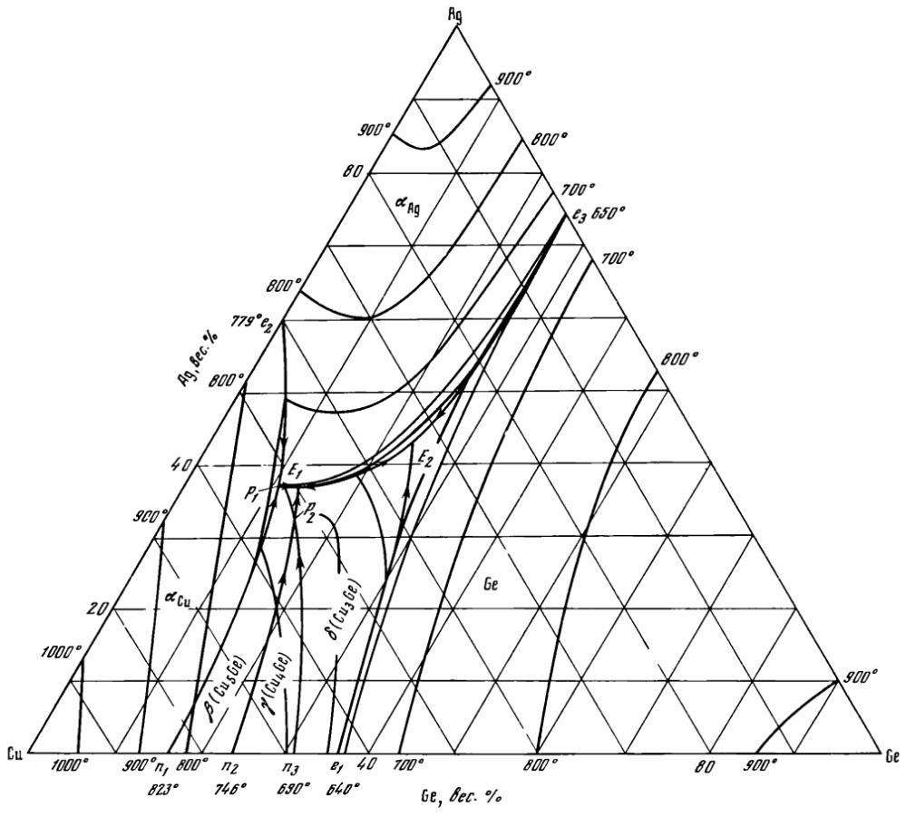

Так, что-то я сильно заинтересовался Argentium'ом. Посмотрел литературные данные по нему - делюсь:
наиболее массово выпускаемый сейчас состав этого сплава имеет от 93,5 до 96% серебра, 1,1-1,3 германия, остальное - медь. Также обязательно добавляется бор из расчёта от 1 до 20 ppm, типовое значение - 6 ppm. По доле серебра - в указанных границах находится диапазон однородности сплава: при выходе за его пределы возможно расслоение металла на раздельные фракции твёрдых растворов. Данный диапазон не является единственным: при добавлении тех или иных легирующих компонентов удаётся получить хорошей однородности припои с существенно более низким (55-77%) содержанием серебра. Но вот про 925-ю пробу забудьте: не получается она хорошего качества - нужно больше серебра, оптимально - 94,5-95,5%. Германий создаёт защитный слой оксида на поверхности металла при содержаниях от 0,8% и растворяется в сплаве в количествах до 3%. Бор необходим для ограничения роста кристаллов при застывании сплава - его отсутствие приводит к снижению прочности и, как следствие, к ломкости. 20 ppm - предел растворимости бора в сплаве: если добавлять больше - получится сильно неоднородный по химическому составу и физическим свойствам металл с зонами повышенного содержания бора. НО, в процессе плавки бор очень быстро выгорает, поэтому лучше добавлять именно столько, можно даже с небольшим избытком с учётом на выгорание.
Такой состав сплава имеет хорошую стойкость по отношению к кислороду, но всё ещё остаётся склонным к сульфатированию. Для получения сплавов, обладающих большей химической стойкостью, в составе стараются уменьшить долю меди, увеличивая содержание серебра и легирующих компонентов - разумеется и увеличивая количество последних. Так, в сплав для замены меди может быть введено до 5% цинка (чтобы доля оставшейся меди получилась в пределах 0,7-3%). При этом, поскольку цинк имеет повышенную склонность к окислению, требуется добавление элемента-раскислителя, в качестве которого, как правило, используется кремний (до 0,25%). Также, для дополнительного упрочнения сплава в его состав можно привнести марганец (до 0,3%).
Что касается бора, то его введение в шихту, как нетрудно догадаться, сопряжено с трудностями точности дозировки и равномерности распределения по объёму расплава. Возможных решения - два: плавка с газовым (барботажным) перемешиванием расплава, при которой перемешивающий газ обогащается боргидридами или борфторидами quantum satis; либо привнесение бора в расплав в составе лигатуры, например CuB 2%.
Думаю, последний вариант является наиболее подходящим для большинства, не обременённого владением профессиональным литейным оборудованием. Правда, сплавлять Argentium нужно всё равно в окружении защитной атмосферы и под толстым слоем графита на поверхности расплава, но это всё реализуемо и в условиях не особо богато оборудованной мастерской.
Сейчас позвонил Алексею из редкийметалл.рф - пообщался на эту тему: лигатура CuB относительно недорогая, но продаётся чушками. Так вот, при наличии спроса он согласен купить чушку, распилить её и выслать по кускам всем страждущим вместе с потребными для ювелирных нужд (от 10 грамм) порциями германия за очень скромное вознаграждение сверх себестоимости металлов. Так что, страждущие - вместе дружно радуемся тому, что такой поставщик на свете - и не просто на свете, а в нашей стране - есть, и сообща без лишних промедлений обеспечиваем спрос!

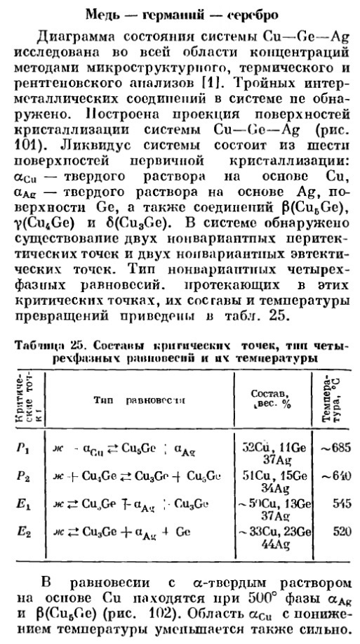

P.P.S. Может кому пригодится:
Изменено: Ilya S. - 11.08.2018 23:15:37
Ilya S.,
Было бы неплохо (наверное) указывать первоисточник.
Может всё "остальное" было бы кому-то интересно и пригодится  :) .
Пока.
