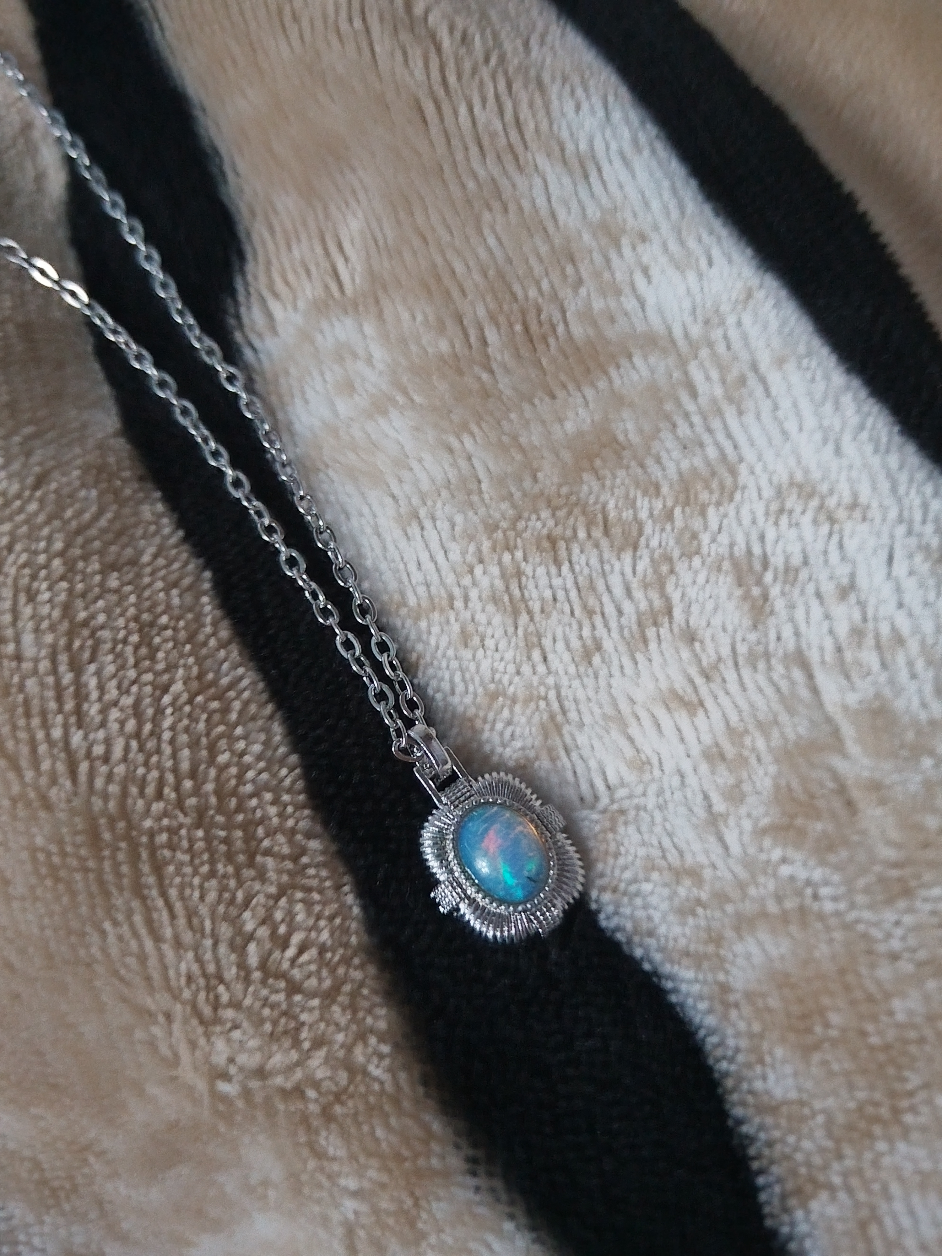

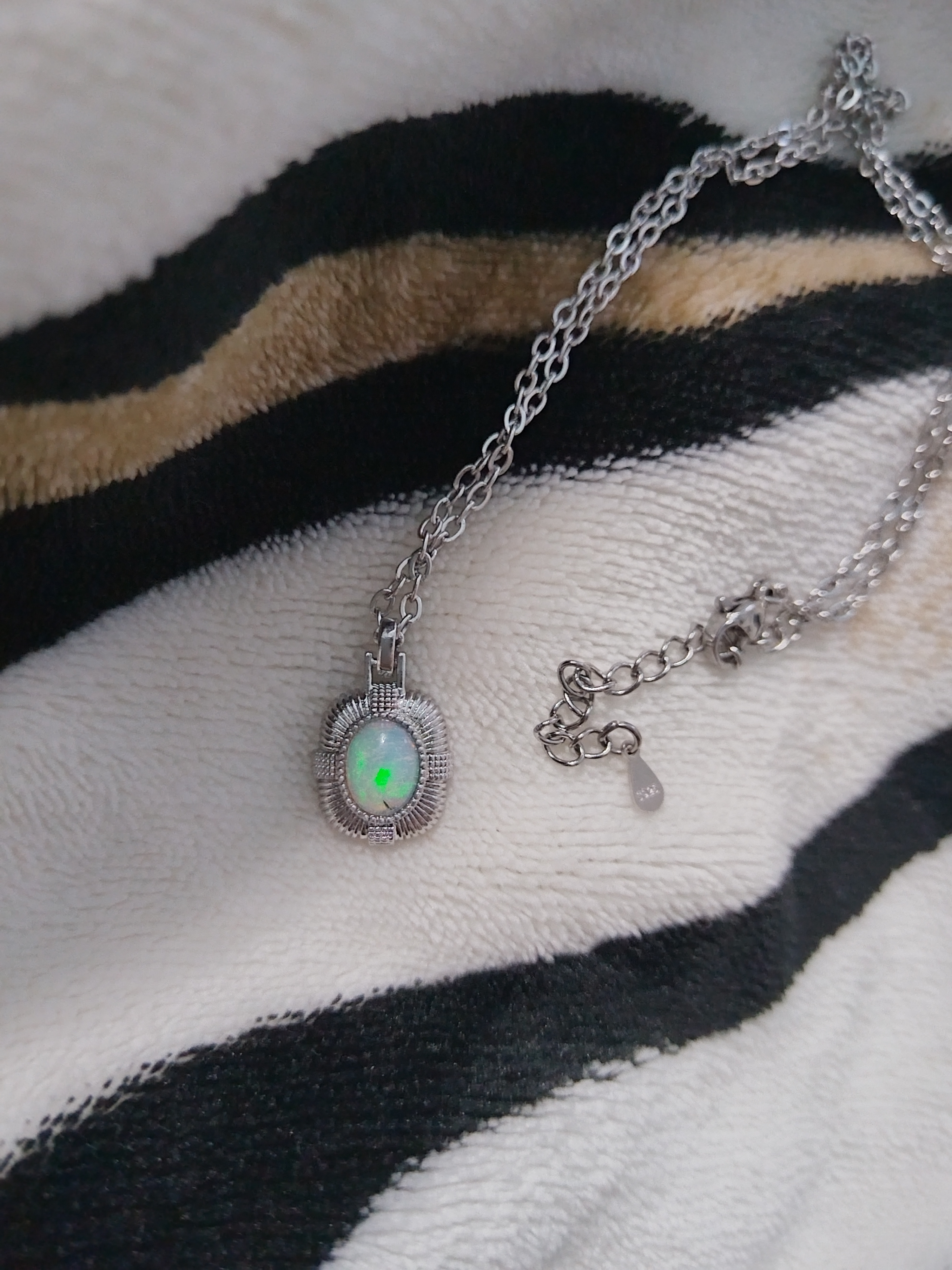

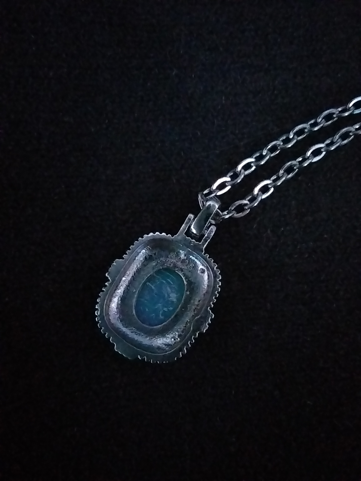

Купила подвеску с опалом (кулон и цепочка из меди, возмодно покрыты серебром) , но на обратной стороне кажется маленькие, неглубокие трещинки. Когда немного воды капаю, они исчезают. Но когда вода испаряется, все тоже самое, как будто эти мелкие полосочки налет от соли. Что делать? 🙄🙏 Происхождение - Китай, как написано у продавца с Алиэкспресс.

Чисто косметическое решение - взять капельку обычного вазелина (не косметического крема какого-нибудь, а простого вазелина, без добавок), нанести на тыльную поверхность, втереть, после чего максимально удалить излишки, протирая тканью все закоулочки. Дефекты станут невидимыми, так как вазелин заполнит их, и создаст иллюзию "монолита".
После мытья в органических растворителях (бензин, ацетон, спирт), или после мытья в УЗВ мойке, дефекты снова станут видны.
Но ничего не мешает восстановить вазелиновое покрытие.

Спасибо за ответ. Не будет ли вазелин спсобствовать углублению микротрещин? Конечно в растворитель опускать не буду. Камень - "живой", похоже на настоящий опал, жалко его "убивать.

Nadya Sh,
вазелин с картинки пойдет.
На состояние трещин вазелин не повлияет никак, вообще никак, он просто заполнит их, создав своего рода эффект лака. Если матовую поверхность покрыть лаком, он скроет микродефекты, просто выровняв поверхность. Так же и вазелин. Это не химия, химически камень с вазелином не взаимодействует, это  оптика, вазелин создает пленку, которая визуально "выравнивает" поверхность, и при этом стойко держится на потертостях.
Камень перед нанесением вазелина высушить естественной сушкой (не греть).
Вазелин наносить лучше всего острием деревянной зубочистки, буквально только прикоснуться острием к поверхности вазенина, , не стараясь "набрать" его, затем этим же острием потереть камень. Эффект на потертостях будет сразу виден, так же, как после смачивания, но, в отличие от воды, вазелин задержится на камне.
