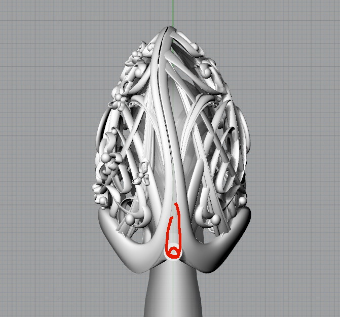

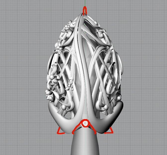

Здравствуйте ув. ювелиры ! Пишу вам с просьбой о помощи, опираясь на ваш бесценный опыт. Нужно сделать замок для ювелирного украшения, который также можно совместить с ушком под шнурок\цепочку. Опишу вам идею: заказчица хочет такой вот "колпачок" для кисти, он будет открываться и кисть будет извлекаться через верх, но как сделать правильный замок у меня идей нет. Я девушка в работе по металлу малоопытная, поэтому полагаюсь на ваш коллективный разум. Прилагаю фото из рино. Посоветуйте пожалуйста что-нибудь, спасибо.

Два отверстия.Два шпинька.Шпиньки-проволока диаметром 0.9-1.0 мм.Высотой 1.5-2 мм.Закрытие плотное.Для открытия выточка под ноготь.

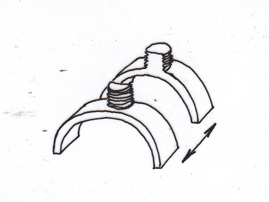

Кажись придумал простенький
Представте себе ээээ
Резьбовую шпильку или болт деаметром 6 мм к примеру, длинна резьбы не большая, миллиметров 5 скажем
Распиливаете этот болт вдоль, одну половину резьбы припаиваем на одну сторону, другую на другую сторону
Закручиваем гайкой 2 половины и никуда ничего не денется
Что гайка может быть лайтовая с камнями и прочим объяснять не буду
Что все это дело в сеиебре, тоже не объясню
А вот резьбу желательно мелкую, шаг 1 мм подойдет
Скажите вы поняли что пытаемся сказать, или расчертить лучше?
Извините меня, я же говорю с металлом не опытная , не очень поняла, могли бы вы, пожалуйста, нарисовать как это Эта штучка висеть будет на шее, высота ее 5,4 см, ширина 4,6 см, глубина 3,4
Выглядит вот так. Сводятся две половинки и фиксируются сверху гайкой. Декоративной
Михаил, я ничего не напутал? Оно?
