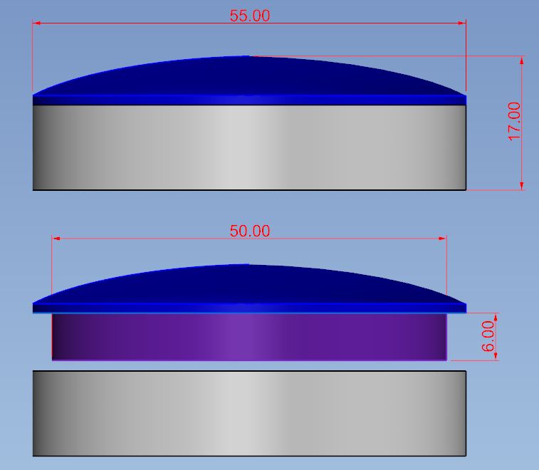

  Здравствуйте.
 нужно сделать модель маленькой "шкатулочки" на резьбе(чтобы крышечка прикручивалась к основанию).
изделия будут из серебра.
 размеры и конструкция примерно как на картинке(+-пара мм)
 как сделать эту резьбу?
 по идее резьбу лучше нарезать уже в изделии, но если даже я найду метчик и плашку нужного диаметра, то все равно, как мне кажется, высоты(6мм) не хватит чтоб резьбу нарезать(упрется в крышку и дно). нарезать отдельно а потом паять не вариант - монтировка не осилит, даже если бы захотели!  :biggrin2:
 приходит в голову вариант сделать резьбу до резинки: либо в тридэшке(ни разу резьбу не делал, не уверен что вообще рабочий вариант) либо в модели, но после резинки точно будут проблемы с усадкой, литьем и тп.
 кто-нибудь сталкивался?
 как вообще резьба такого размера в серебре себя ведет? мне кажется что пару раз потуже затянул и все сорвалось...
 если не резьба, то как лучше сделать?

egor_post,
Имеет смысл сделать в резинки закладные элементы с резьбой, например из латуни выточить на токарном станке.. Пожалуй это лучший вариант в Вашем случае.
можно байонетное соединение, если влезет. По крайней мере крупнее резьбы. :)

egor_post,
усадка - как проблема останется. Может, лучше лить с запасом на мех.обработку. Иначе будет болтаться.
egor_post,
Лучше резать резьбу на станке.
Изделие надевается на оправку, и резцом режется резьба. Для таких размеров, шаг не меньше 1мм.
Литое серебро достаточно мягкое и это надо учитывать, толщина стенок что бы не было деформации при закручивании, и зазоры в резьбе что бы не закусило.

вариант крупной резьбы - один-два витка, как на банке с огурцами из магазина. Там как раз длина резьбовой части примерно 6 мм. Мелкую резьбу однозначно закусит и быстро "съест".
А там не многозаходная часом, и даже целого витка нет?  :)  Ближе к байонету по смыслу.
Кстати, а что она не осилит? Если крышка режется фрезером сделать в ней паз под кусочек трубы - сам себе кондуктор.
И еще: про канавку "для выхода резца " нужно не забыть.
Можно на крышке сделать паз и поставить туда резиновое колечко - еще один вариант фиксации.

А обязательно на резьбу фиксировать?
не то чтобы обязательно... нужен надежный метод фиксации, резьба вроде самая подходящая. на сколько надежен байонет не знаю и еще хотелось бы такой вариант чтоб не неужно было долго прицеливаться при закрывании. ))
вот и я об этом думал, но тогда самый вариант ее в 3дэ сразу делать.
при пайке все будет криво и в припое, к сожалению, поэтому не осилит...  :(
об этом я тоже думал, только не знаю где взять резиновые колечки :) надо в хоз. магазин зайти будет вечерком. :Lighten:
самый простой вариант был бы.

предлагаю сделать две пружины, диаметром равным крышке и прямоугольным сечением. Одна пружина должна вкручивается в другую ( это расстояние меж витков). Затем каждую пружину паяем на разные детали шкатулки. Если так возможно припаять то вот вам идея.

Резьба таких диаметров делается на токарном станке, и наружная и внутренняя, шаг резьбы зависит от типа гитары токарного станка)если бы делал я шкатулку, я бы отдал токарю..это проще всего. в чем проблема делать резьбу до резинки? усадка не такая уж и  не непостоянная величина, это все можно рассчитать, и усадку на резинку и на литье, но литая резьба все равно не то, что механически сделанная..хотя учитывайте что токарь тоже не сделает вам чтоб резьба была идеально подогнана, даже один комплект метчика и плашки дает небольшой люфт..

egor_post,
Обратите внимание на резьбу на баночках
Особенность в том что там везде многозаходная резьба
А не обычная
Многозаходную вы не нарежете
Моделировать в рино

Почему не нарежет? Даже не шибко квалифицированный  токарь вполне способен нарезать многозаходную резьбу...

alexsar54,
Штучку со сферической шляпкой зажать проблемотично
Да и зачем так умложнять?
Когда есть рина

К стати, наружняя гайка при отливке сядет сильнее
Поэтому зазор делайте 02мм где то

Как бы с шагом резьбы не напортачить. На мелкой можно жёстко облажаться.

Kosmopolitus,
Именно
Поэтому нужна многозаходная резьба с крупным шагом и не более чем 1/4 витка
Лучше меньше
См устройство стеклянной банки
