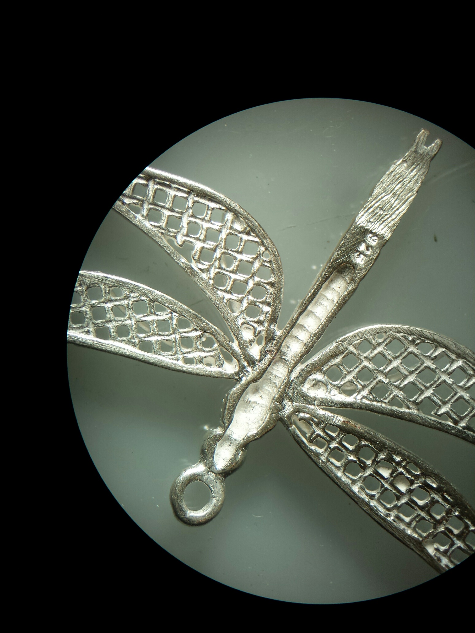

Приобрел отливки из серебра 925 пробы. Под микроскопом все-таки видны остатки формовочной массы. Смоет ли их ультразвуковая ванна? Или их можно убрать другим способом?
При нормальных условиях - без проблем.
Но можно убрать и по другому, например механически, или вытравить.
shalem,
В плавиковую брось на пару минут и не останется следа.
Но ведь мы не видели изделия.
Сказано, что просто отливки. Что там смотреть? Или я что-то недопонимаю...

Ну и ничего с ними не будет в плавиковой. Сам так делаю.
shalem,
А чё УЗМкой не пользуешься? Делов то на пять секунд.
Или веселей потом от плавиковой избавляться. :)
УЗМ не всегда всё отмывает
shalem,
я плавиком только для снятия эмали .... с ужасом))) а литье елками кидаю в лимонку ... грею на плитке ... пью чай(обязательно  иначе не получится)))) потом достал простучал елку по попке в воде молоточком ...прополоскал и в уз ... бзыкнул и все окейно.........белое и чистое........ а после магнитки ваще как у кота)))

электромагнитная галтовка выбьет без проблем, а ужас типа плавиковой оставьте для более сложных мест
В чём ужас? Что все так её боятся? И потом, проще и дешевле купить кислоту, чем покупать эл.магн. галтовку.

Так не нужно делать ингаляцию плавиковой, как это с варёным картофелем делают  :biggrin2:
Соблюдай технику безопасности и никаких проблем. Я 15 лет с ней работаю.

Разогрел до красна и в воду
