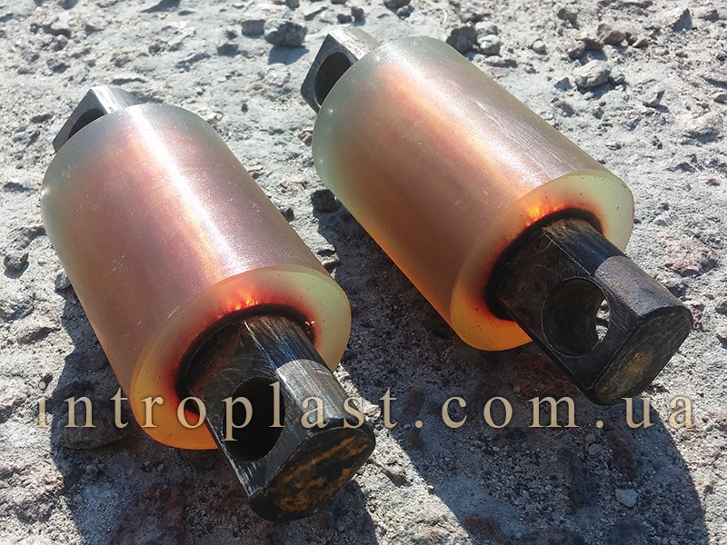

Полиуретановая рубашка.
Расшифруйте.

Басма,
одеть полиуретановую втулку, а лучше- отдать на покрытие, если есть возможность. Как ролики обрезинивают.
